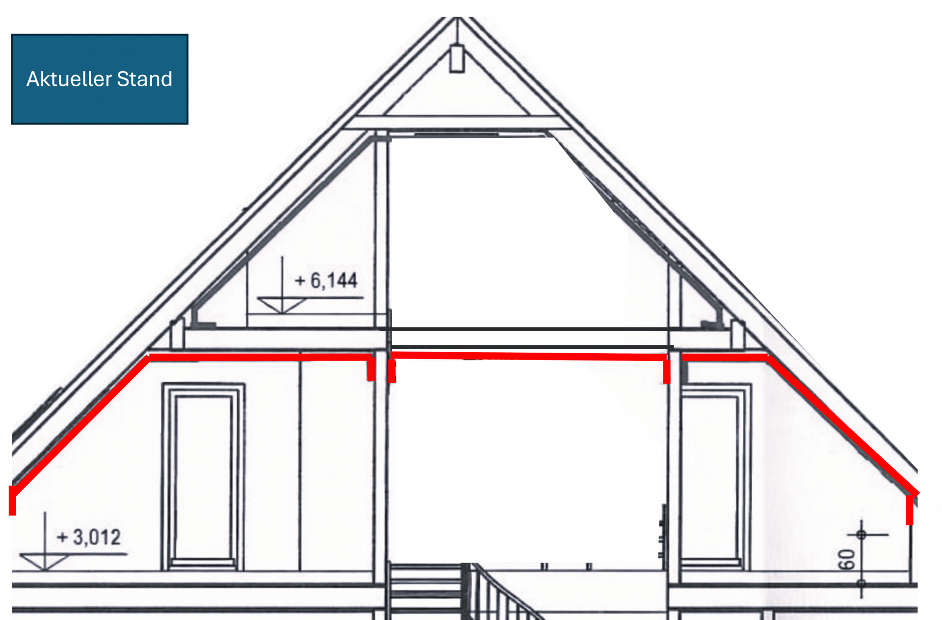

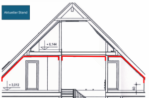

    Wir haben vor nicht sonderlich langer Zeit im Obergeschoss eine Dampfbremse einbauen lassen. Die Zimmer sind entsprechend alle frisch renoviert. Jetzt kam die Idee auf den Dachboden für die Kinder zum Spielen nutzbar zu machen. Konkret stellt sich mir die Frage, wie im Dachbodenbereich die Dampfbremse angebracht werden sollte. Ich kann mir gerade nicht vorstellen, wie die neue Dampfbremse an die bestehende Dampfbremse im Obergeschoss angebunden werden könnte - oder ist dies garnicht nötig? Vielen Dank für eure Tips
    Mir geht es an der Stelle auch nicht primär um die 100% perfekte energetische Lösung, sondern um eine gute energetische Lösung, die insbesondere zu keinen Problemen am Bauwerk führt.

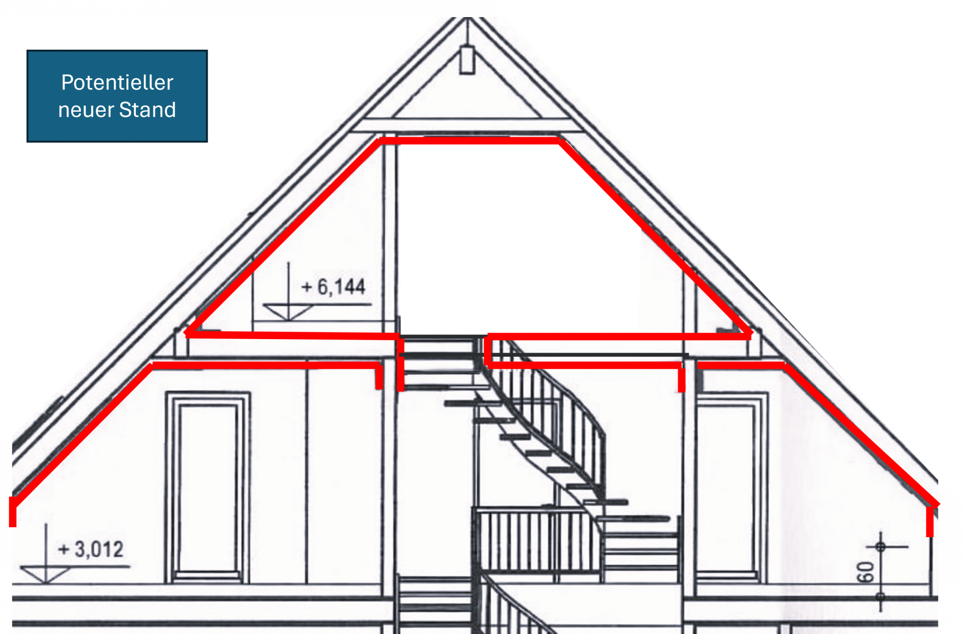

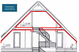

    Vielen Dank für die Ersteinschätzung jedoch würde ich schon gerne wissen, was denkbar ist und was nicht. Ich wüsste mich gerne in der Lage, dass ich verschiedene Optionen oder Szenarien, die Sinn machen, ansprechen kann. Anbei skizziert, wie ich mir eine Luftdichte Anbindung vorstellen könnte, ohne dass die Zimmerdecke selbst nach außen hin luftdicht verschlossen ist. Diese Anbindung ließe sich mit überschaubarem Aufwand realisieren, weil noch alles zugänglich ist. Sofern zielführend, würde es Sinn machen, dass man in der Zwischendecke eine spezielle Dämmung oder andere Einbauten mit erhöhtem Strömungswiderstand vorsieht, um die Durchströmung bei z.B. Sturm zu mindern?

    Zu diesem Thema Querdurchströmung habe ich nun bei ISOVER den Hinweis gefunden, dass man z.B. Dämmkissen (Dämmwolle in Dampfbremse eingewickelt oder aber Styrodur) nutzen kann, um die Querdurchströmung der Holzbalkendecke stark zu reduzieren bzw. Zu verhindern.
    Offen bleibt für mich demnach die Frage, ob es ein Problem darstellt, die Holzbalkendecke mit Zwischensparrendämmung 2-seitig mit einer variablen Dampfbremse (ISOVER Xtra Safe) einzupacken.
    Als zusätzlicher Hinweis: Wir haben ein Badezimmer im Obergeschoss, daher würde ich mich nicht wohl dabei fühlen, die untere Dampfbremse zum Bad hin zu entfernen.
