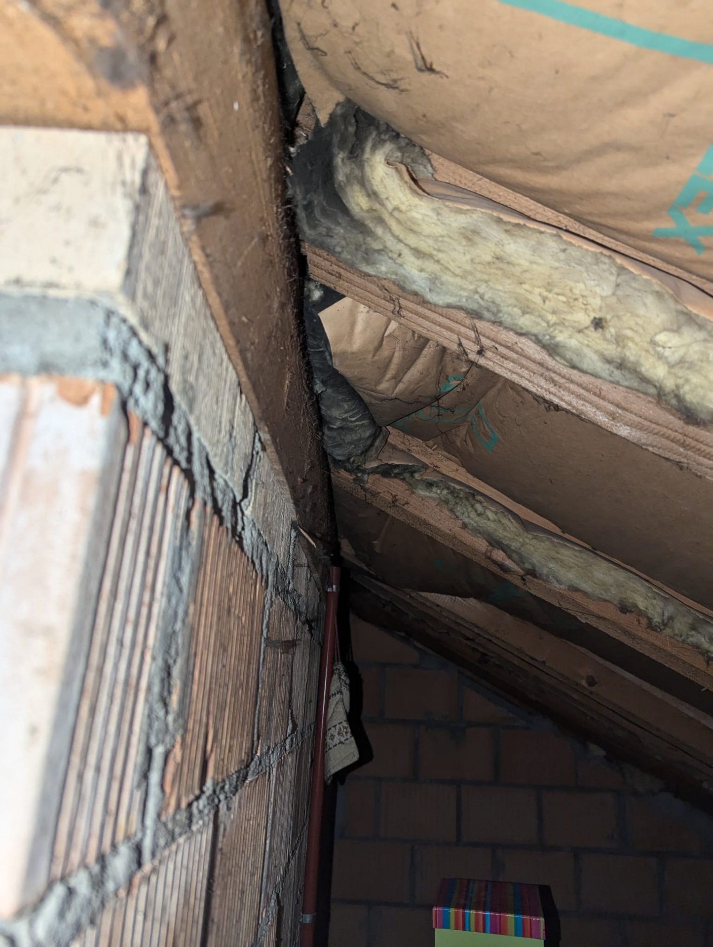

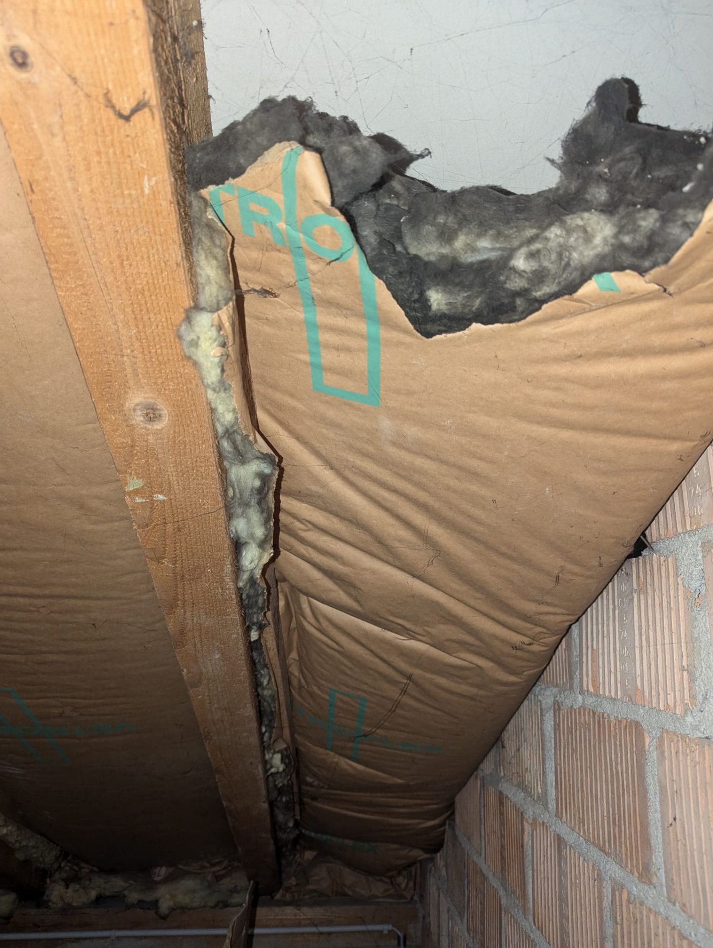

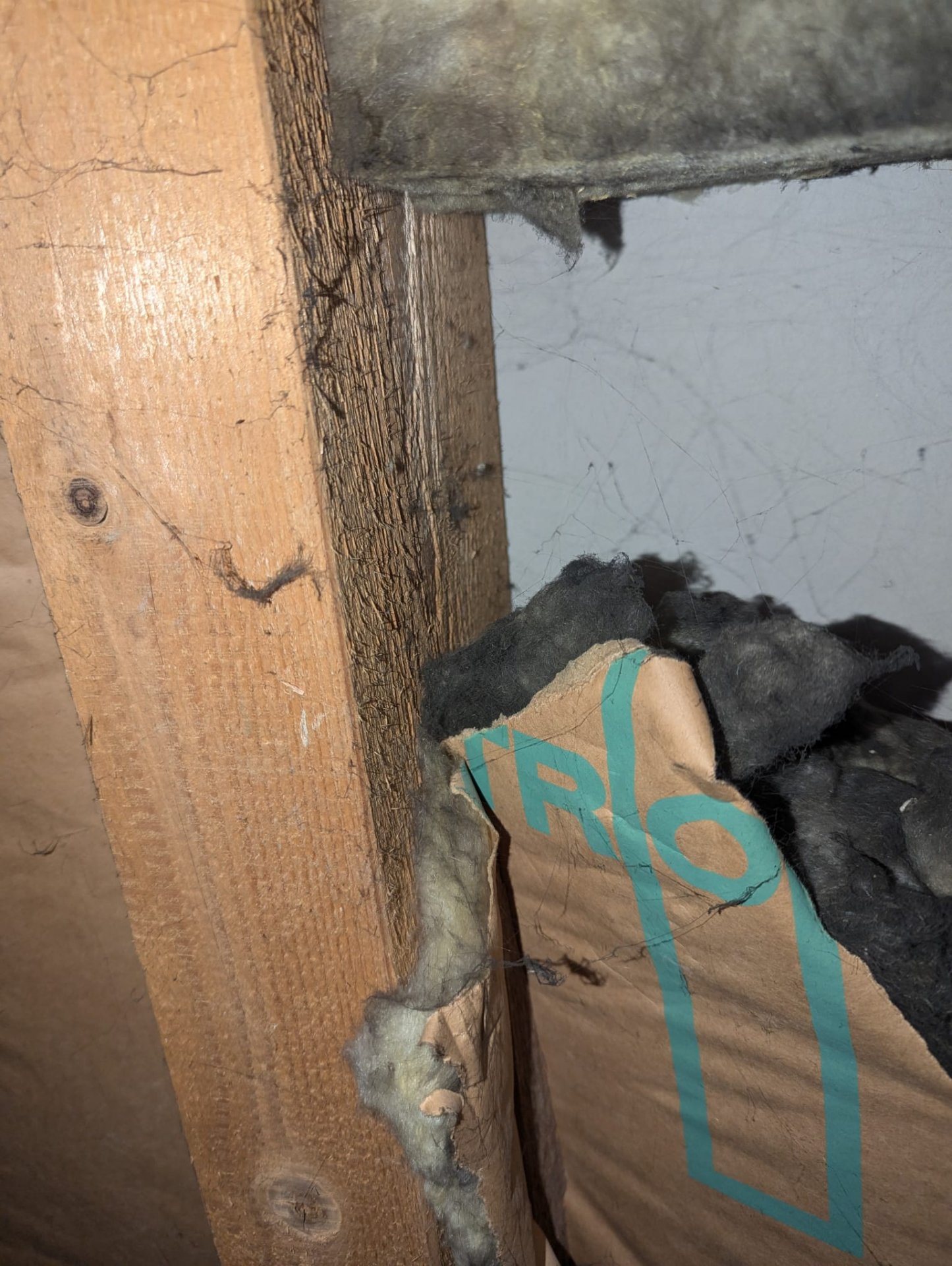

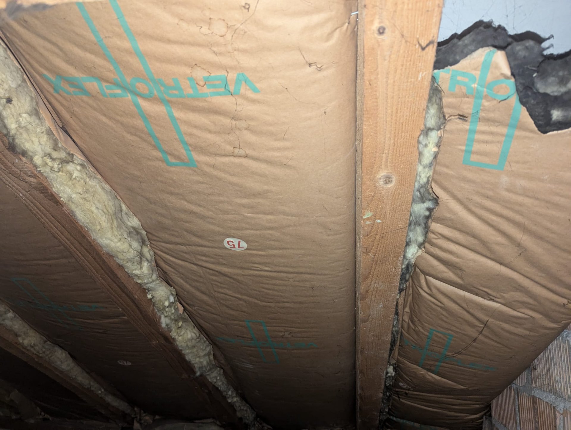

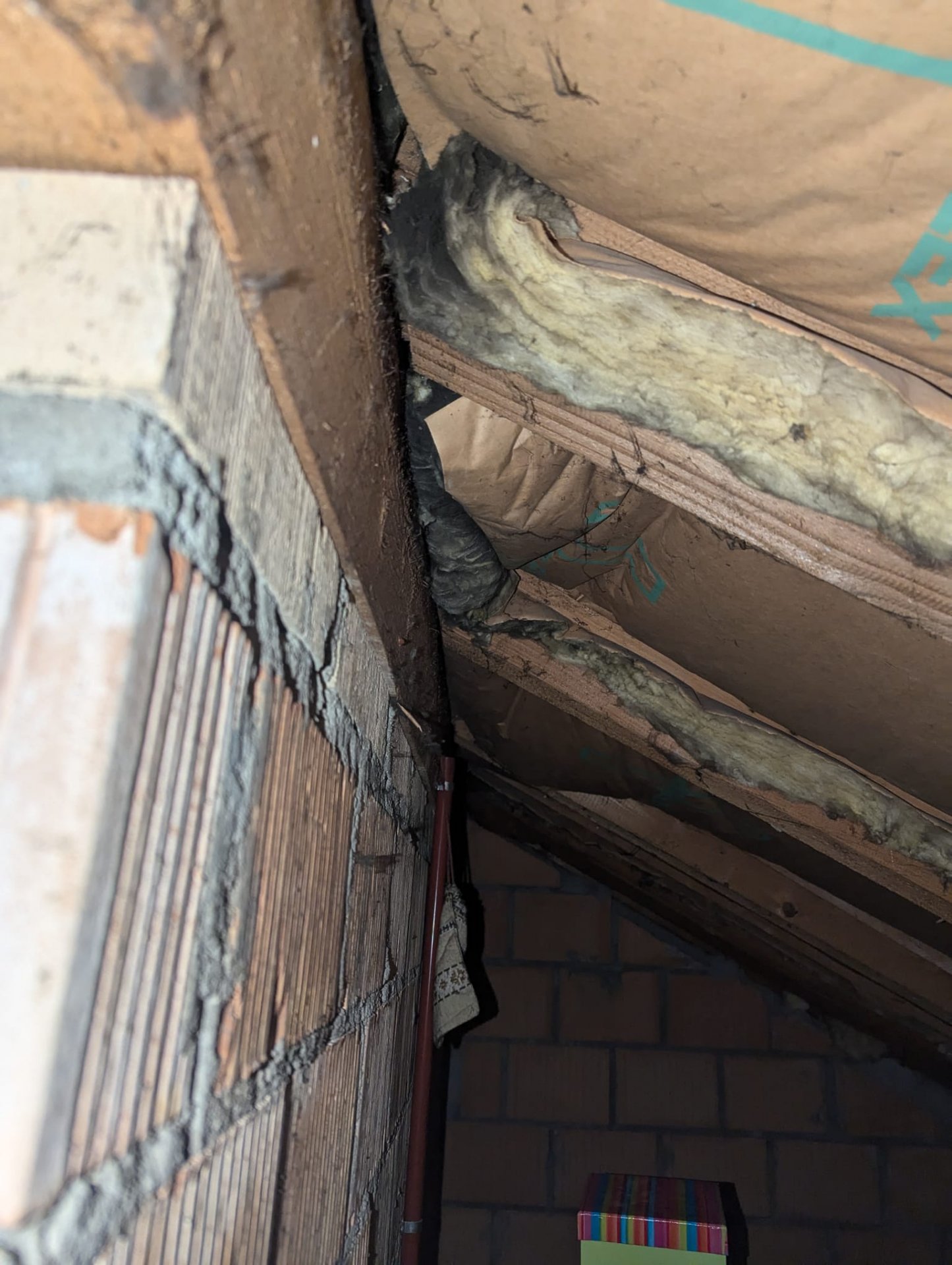

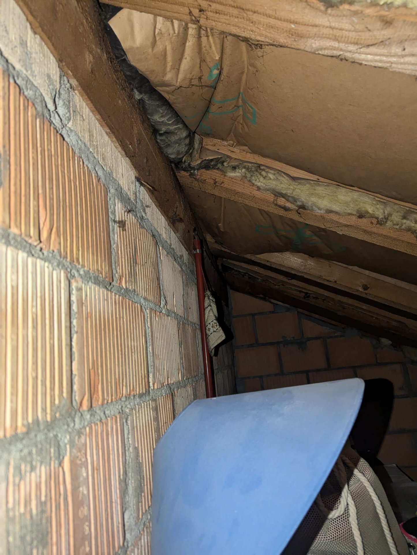

    Hallo

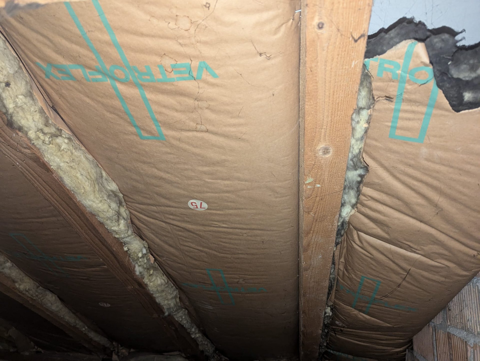

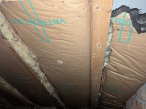

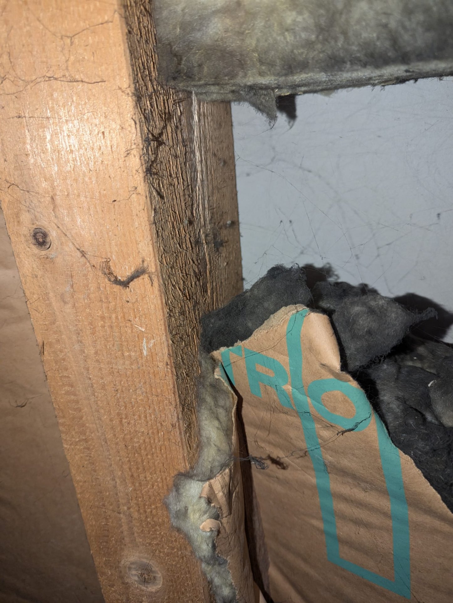

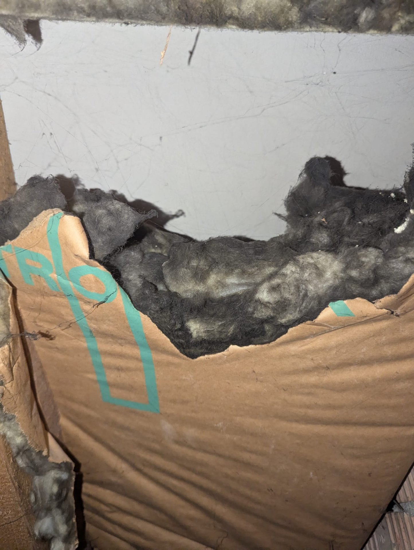

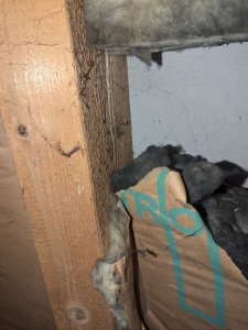

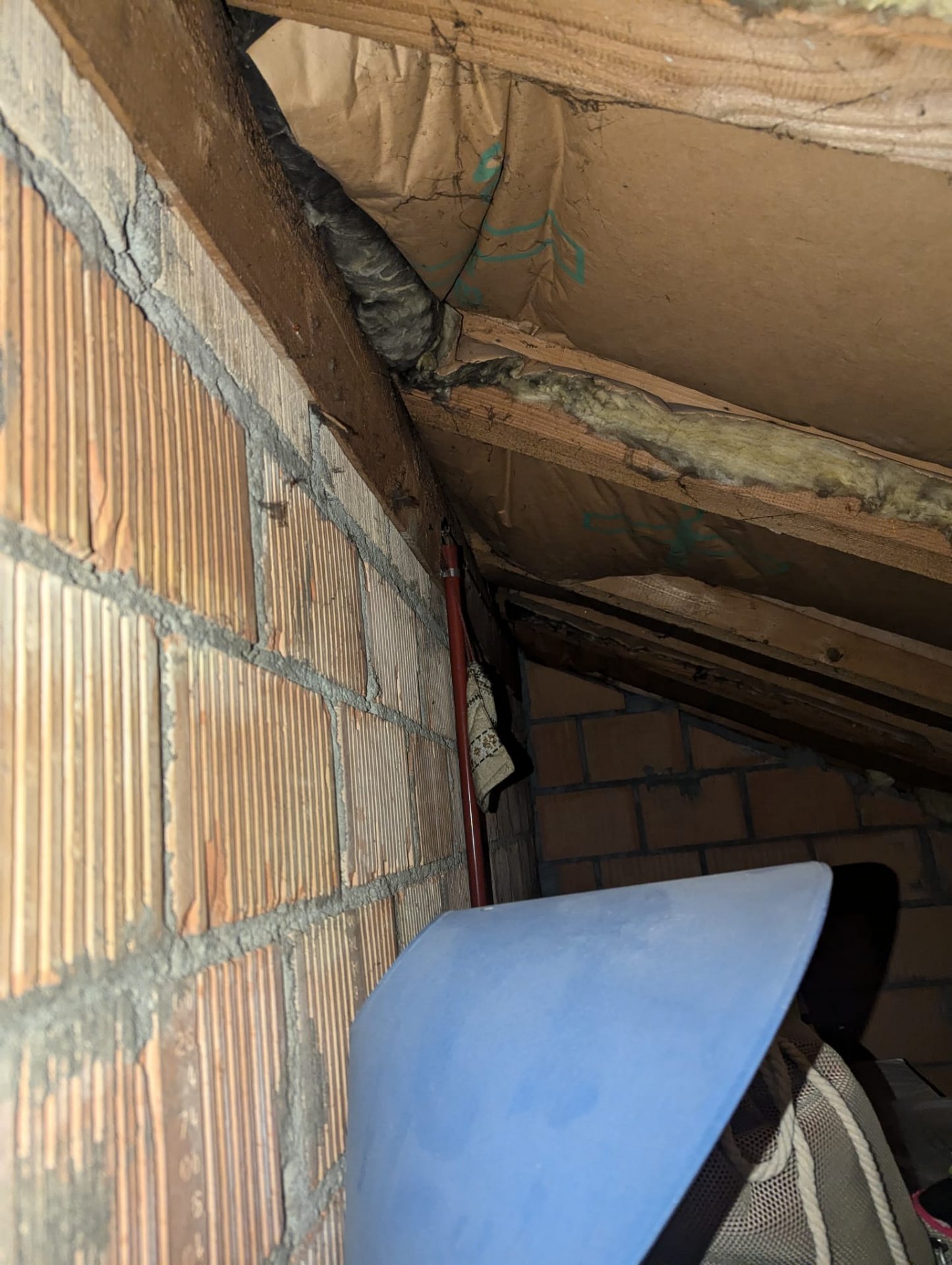

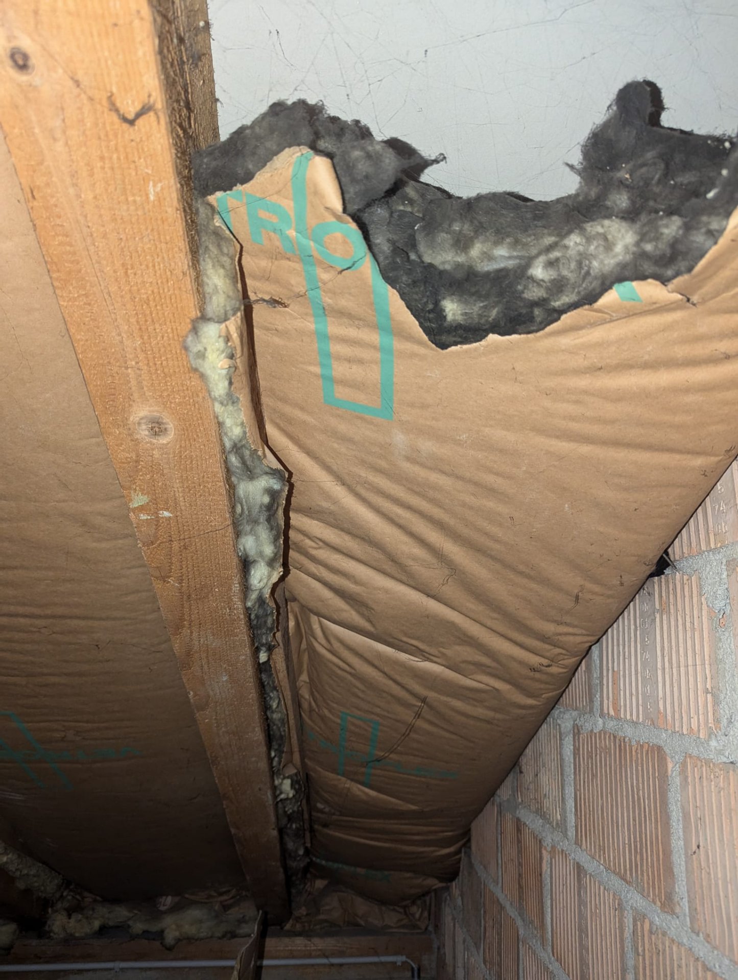

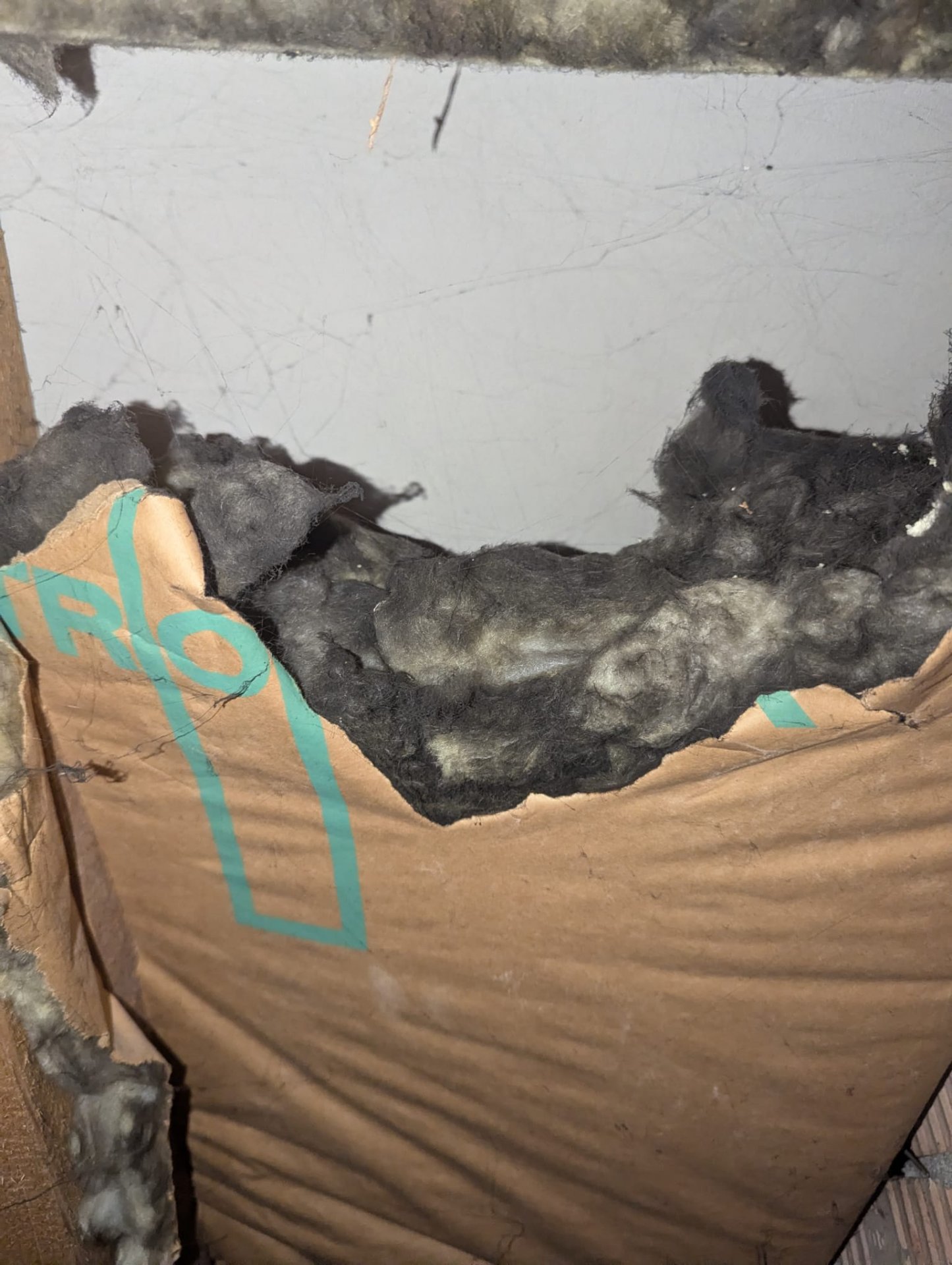

    Ich habe vor ca. 3/4 Jahr ein älteres Haus gekauft (Baujahr 1975), wobei alles (inklusive Dach) saniert war und soweit gut aussah. Vor ca. 3 Monaten bin ich dann endlich mit meiner Familie eingezogen.
    Im Dachboden sieht man öfters mal so Glaswolle rausschauen, wobei das wahrscheinlich okay ist. Ich bin ein absoluter Laie, daher korrigiert mich bitte.
    Auf jeden Fall ist die Glaswolle an einigen Stellen schwarz. Ich frage mich nun, ob das einfach nur Schmutz ist, oder ob das Schimmel oder so sein könnte? Ich hoffe natürlich, dass es kein Schimmel ist und soweit bin ich zumindest ein wenig zuversichtlich, denn das (sichtbare) Holz scheint nicht betroffen zu sein.
    Es sind noch einige Bilder beigefügt, die die schwarzen Stellen zeigen.
    Eventuell weiss hier ja jemand mehr:)?
    Vielen Dank

    Dreck

    Eine kleine Rückfrage hätte ich noch: Woran sieht man, dass es nur Dreck ist und nicht Schimmel? Bzw. wie kann man (oder ich :D) das feststellen?

    Die Wolle hat eine andere Farbe. Da wo ein Luftzug herrscht, lagert sich mit den Jahren der Staub aus der Luft ab.
    Steinwolle oder Glaswolle enthält keine Nährstoffe für Schimmel.
    Schimmel hätte auf das Holz übergegriffen. Oder die Papierschicht.
    Nimmt man die obere Glaswolle ab, ist es darunter sauber, da dort der Luftzug nicht hinkommt.
