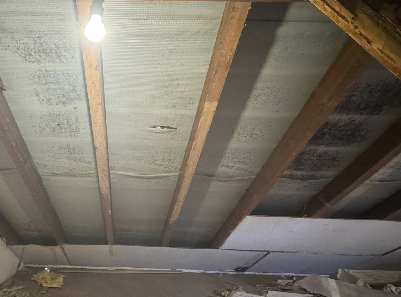

    Hallo zusammen ,
    ich möchte den Dachboden (Foto) gerne bewohnbar machen dabei sollen die Sparren zum Teil sichtbar bleiben. Meine Frage lautet wie ich hierbei am besten die Dampfsperre zwischen die Sparren anbringe. Die Sparren sollen ca. 8 cm rausschauen . Dazwischen kommt 8 cm Dämmung , Dampfsperre und abschließend Rigips.
    Danke für jegliche Hilfe,
    VG

    Seitlich Latten oder UD Profil anschrauben

    Die unterirdisch schlechte Unterdeckbahn sollte vorher ersetzt werden. Die Idee mit den sichtbaren Sparren kann man nachvollziehen, allerdings geht das auch anders und besser ( die angedachte Dämmung in der Form hatten andere schon 1962 lt. Baugenehmigung - also mies aus heutiger Sicht )
    - UD Bahn ersetzen durch z. B. Delta Maxx
    - Sparrenhöhe komplett zur Dämmung nutzen
    - 40mm Querlattung ( Rahmenhölzer ) - und ausdämmen
    - Darauf Dampfbremse
    - Jetzt Installationsebene, ebenfalls 40mm ( gleichzeitig Unterbau für SIM - Sparren )
    - GK
    - Sparrendarstellerhölzer
    So kommt man auch auf eine sinnvolle ( GEG ) Dämmstärke.......
