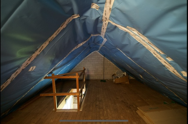

    wir haben einen ungeheizten Dachboden, der so aussieht:
    Eigentlich sind da ca. 14 cm Steinwolle, dennoch ist der Dachboden bei ca. 0 Grad AT sehr kalt. Mit einem IR Thermometer war nach Messung die Folie ca. 13 grad „kalt“.
    woran kann das liegen? Und was kann man hier am besten tun? Ist es noch zu „retten“? Oder muss alles raus und neu?
    Habe das Haus so gekauft und daher keine Informationen, wann und wer es gemacht hat.
    der Dachboden soll nie genutzt/bewohnt werden.
    danke im Voraus

    Ungeheizt, 0° aussen, 13° innen ist normal.
    Was aber nicht normal ist: die Montage der Dampfbremsfolie.
    Da gehört massiv nachgebessert. Vermutlich auch an den Anschlüssen.
    Je nach Dachaufbau können durch Lecks warme feuchte Luft rein die dort kondensiert und Schimmel erzeugt. Im schlimmsten Fall Totalzerstörung der Holzkonstruktion.

    Folie muss mit Querlattung fixiert werden.
    Dann sollte geprüft werden ob die richtige Folie verbaut wurde oder nur irgendeine PE Folie.
    Alles am Randübergang zu Wänden / Boden etc muss mit dauerelastischen Dichtstoff befestigt sein.

    eine Dämmung heizt ja nicht.....
    Die Folie scheint eine Owolen zu sein, das würde passen, aber sehr unsauber verlegt,
    :28:
    :28:
    und mit Anpresslatte versehen werden

    Hallo
    Ich verstehe nicht, warum den Laien immer gleich Angst gemacht werden muss und mit Schimmel und Totalzerstörung (er meint damit einen neuen Dachstuhl) gedroht wird. Es fehlt nur noch ein paar Lungenkrankheiten aufzuzählen.
    Die Arbeit sieht erst einmal ordentlich aus, außer das die Dämmung, vermutlich mit der Zeit, nun zwischen den Balken rausgerutscht ist und "teilweise" auf der Folie aufliegt.
    Ob die Arbeiten eine Fachfirma oder der Kumpel vom Bruder ausgeführt hat, wissen wir nicht.
    Ob lückenlos gedämmt, welche Dämmung, welche Folie und welches Klebeband verwendet worden ist, das wissen wir ebenfalls alles nicht. Das können wir alles schön anzweifeln, Angst verbreiten und " Bitte einmal alles neu" schreiben.
    Tipps, was der TE kontrollieren und verbessern sollte wurden schon gegeben.
    Was ist eigentlich mit der Giebel MW - Wand ?
    Ist das eine Innen - oder eine Aussenwand, gedämmt ?

    Also, wer es genau gemacht hat, kann ich nicht sagen. Habe das Haus so gekauft und der Vorbesitzer kann mir nichts dazu sagen.
    und ja, das ist eine minimal gedämmte Außenwand
    18 cm Kalksandstein, dann 2 cm Styropor und dann nochmal 18 cm kalksandstein.
    Sollte da auch noch Dämmung drauf?
    Die oberste Geschossdecke ist bereits gedämmt mit 10 cm Steinwolle, aber das ist noch auf dem Baujahr.
    Ich habe nun ein paar Angebote eingeholt, aber alle wollen nur alles rausreißen und neu machen. Nur die Folie heil machen will keiner. Aber die wollen alle so 4000-5000€. Das ist mir zu viel des Guten.

    1. Dann kauf dir eine Rollen Klebeband für Dampfsperre und klebe die ausgerissenen Tackerlöcher und andere Schäden zu.
    2. Dann kauf dir eine Kartusche Dichtkleber, falls auch an den Wandanschlüssen nachgearbeitet werden muss und kleb die Folie dort mit einer Doppelnaht fest.
    3. Dann kauf dir ein paar Dachlatten und schraub sie (für späteren Trockenbau gleich im passenden Abstand a = 40 cm) quer über die Sparren. Auf diese Weise entlastest du die Folie und die Zwischensparrendämmung hängt mit der Folie nicht mehr so durch.

    Zur Eingangsfrage "Dachboden trotz Dämmung kalt":
    10 cm Dämmung oberste Geschoßdecke ist zwar nicht die Welt (20-24cm wären natürlich besser), aber auch die 10cm lassen eigentlch nur noch sehr wenig Wärme in den Dachboden. Da ist es eigentlich ein Wunder, daß da oben immer noch 13° sind, vermutlch wäre es besser erst mal die Dachluke noch richtig zu Dämmen.
