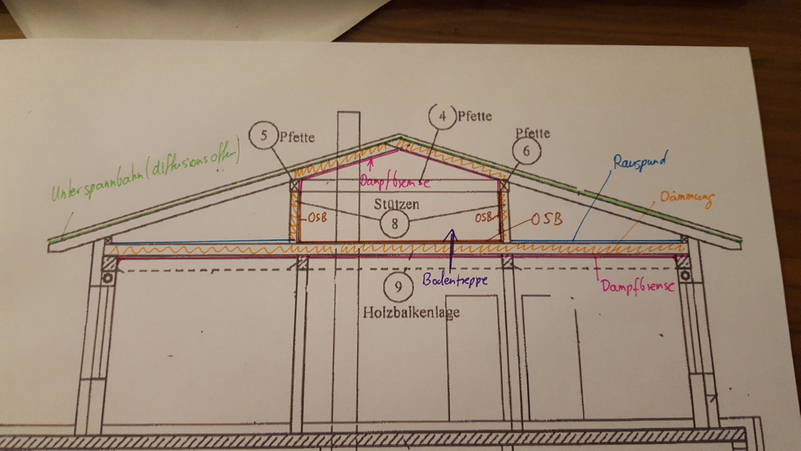

    für die Aufstellung eines zentralen Lüftungsgerätes auf dem Dachboden muss dieser frostfrei gehalten werden. Dazu wollte ich den inneren Bereich eines Walmdaches abtrennen und dämmen. In diesem Bereich befindet sich auch die Bodentreppe. Ist eine zusätzliche Belüftung dieses Bereichs erforderlich?
    Die Balkenlage zum Dachboden soll von oben mit einem Rauspund abgedeckt werden. Der mittlere gedämmte Bereich, in dem das Lüftungsgerät stehen soll, würde ich anstatt Rauspund, OSB Platten verlegen, damit die Dampfbremse hier luftdicht angeschlossen werden kann. Im OG soll eine variable Dampfbremse eingesetzt werden, aufgrund der drüberliegenden OSB-Platten.
    Eine zusätzliche Beheizung des Spitzbodens ist nicht geplant.
    Was ist noch zu beachten, damit es nicht zu irgendwelchen Feuchteschäden kommt?
    Viele Dank im Voraus!

    Wenn der Spitz nicht beheizt wird, reicht dann die aufsteigende Wärme auf, um den Bereich frostfrei zu halten?
    Ein zentrales Lüftungsgerät hat auch Rohre. Wie sieht es mit den Rohren aus, sind die gedämmt, wo verlaufen diese, gibt es hier ggf. kritische Stellen, z.B.
    ungedämmtes Rohr in ungedämmtem Teil des Dachbodens und Luftzirkulation aus Bereichen mit hoher LF, wie Bad, Küche, Waschraum etc.

    Den Aufstell-Ort des Lüftungsgerät ebenfalls diffusionsoffen dämmen.
    OSB ist genau das Gegenteil .
    Die Lüftungsrohre im Kaltdach ebenfalls schön warm einpacken.

    Man hat mir gesagt, dass der Bereich wenn gedämmt, mit zur Gebäudehülle gehört und somit auch mit einer Dampfbremse versehen werden muss. Wenn ich auf dem Boden Rauspund verlege, wird es schwierig die Dampfbremse im Spitzboden hier anzuschließen. Daher die OSB Platten, aber nur im gedämmten Bereich.
  6. #6 simon84, 06.11.2018
    23.483
    7.027
    So, ungedämmte Rohre in einem gedämmten, aber unbeheiztem Bereich.
    Keine Ahnung, klingt für mich wie ein Spiel mit dem Feuer.
    Sicher steigt die Wärme auf, aber ob es da garantiert immer Plusgrade hat kann ich dir nicht garantieren,
    Vor allem wenn draußen mal -15 Grad sind.
    Wenn es da oben kälter ist als unten, wird die Luft ja auch total abgekühlt, ist das sinnvoll im Winter ?
    Also ich würde die Rohre auf jeden Fall dämmen....

    60mm Aufdachdämmung, dann 200 Zwischensparrendämmung. Darüber Folie als Rieselschutz, keine Dampfbremse.
    Bodenbelag sind ESB-Platten, darunter Kehlbalkenlage gedämmt und mit Dampfbremse versehen.
    Es wird trotzdem kalt auf dem Boden. 7 Grad war Minimum bei knapp - 10 Grad AT, aber das ist völlig OK für die KWL.
    Ich habe einen Abluftausgang installiert, damit ein Luftaustausch durch Undichtigkeiten der unverputzen Giebelwände stattfindet. Habe auch dort immer eine relativ konstante Luftfeuchte von unter 60 Prozent.
    So, laut Berechnung müsste ich nicht wenig Kondenswasserausfall zwischen den beiden Dämmlagen haben - habe ich aber nicht. Regmässig überprüft. Soviel zu Theorie und Praxis...
    Da alles gedämmt ist, brauchten die Rohre nicht extra gedämmt werden.

    Da hast du aber eine Gleichung mit vielen unbekannten. Da gibt es viele mögliche Antworten.
    Und eine der möglichen wird dann stimmen.
    Das erste Problem:
    KWL darf nicht im frostgefährdeten Bereich stehen.
    Es muss also ständig so viel Wärme in den Raum gelangen, dass die Verluste so weit ausgeglichen werden, dass die Temperatur nicht unter 0°C fällt.
    Um das zu lösen müsste man es berechnen. Man müsste die Dämmstärken kennen.
    Ein Haustechniker kann vermutlich berechnen.
    Das zweite Problem:
    wie viel Feuchtigkeit gelangt in den oberen Dachspitz und wie hoch ist die Temperatur in dem Bereich.
    Wenn das erste Problem gelöst ist, heisst das noch nicht, dass das zweite damit auch funktioniert.
    Du könntest dort oben +5°C haben, aber dennoch zu viel Feuchte und es kondensiert dann.
    Ecosia - the search engine that plants trees
    Das dritte Problem:
    eine Kombi aus 1 und 2.
    Jetzt hast du im Zwischenboden oben eine OSB Platte. Die ist superdicht.
    Das ist zwar einerseits gut, da du nun weniger Feuchte in den oberen Raum bekommst,
    aber andererseits schlecht, da es vor der OSB Platte zum Ausfall von Kondensat in der Zwischendecke kommen kann.
    Und damit das ganze noch ein weniger bescheidener wird:
    das Problem ist umso größer, je mehr die Zwischendecke gedämmt ist.
    Wenn deine unterseitige Dampfbremse funktioniert ist das kein Problem. Wenn sie das nicht tut...
    Was ich tun würde:
    da oben einen Heizkreis einbauen und mitheizen.
  9. #9 simon84, 06.11.2018

    Der Heizkreis kann ja auch so eingestellt werden, dass er nur ca 10 Grad hält im Winter.
    OSB Platte ist auch nicht so meine erste Wahl, wenn irgendwo Feuchtigkeit im Spiel ist, ist aber auch Geschmackssache.

    Naja, welche Feuchtigkeit von unten? Er wird ja eine Dampfbremse haben - hat er die nicht oder mangelhaft, wird er so oder so Probleme bekommen. Auch mit Rauspund...der Spitz ist ja sicherlich unbelüftet geplant. Und davon geht Andi ja aus, dass Feuchtigkeit nach oben zieht.
    Beheizen würde ich jenen Raum nicht - ich hatte selbst mit 60mm Dämmung keine Temperaturen unter 0. In der Garage übrigens auch nie...da muss kein Techniker was rechnen. Siehe auch meine Ausführung zu Theorie und Praxis...
    Luftfeuchte kann er mit der KWL regulieren, aber bitte nur absaugen.

    Ich würde auch lieber Rauspund nehmen... Wie sieht dann eine fachgerechte Abdichtung der Folie an den Bodenbelag aus?

    Wenn ich anstatt des Heizkreises einfach eine Luftöffnung nach unten in den beheizten Bereich frei lasse kann ich mir dann den Heizkreis sparen?

    Kann ich mit dem Rauspund eine luftdichte Trennung zwischen Spitzboden und Dämmung zwischen den Balken hinbekommen oder muss noch zusätzlich eine Folie unter den Rauspundbrettern legen.?

    Kann man schon .
    Rauspund verlegt man aber nicht luftdicht.
    Das geht gar nicht.
    Gehen wird es aber bestimmt irgendwie.:irre
    Wenn aber die raumseitige DS irgendwo undicht ist ,kann die Dämmung in der Balkenlage absaufen und nicht mehr trocken werden.
