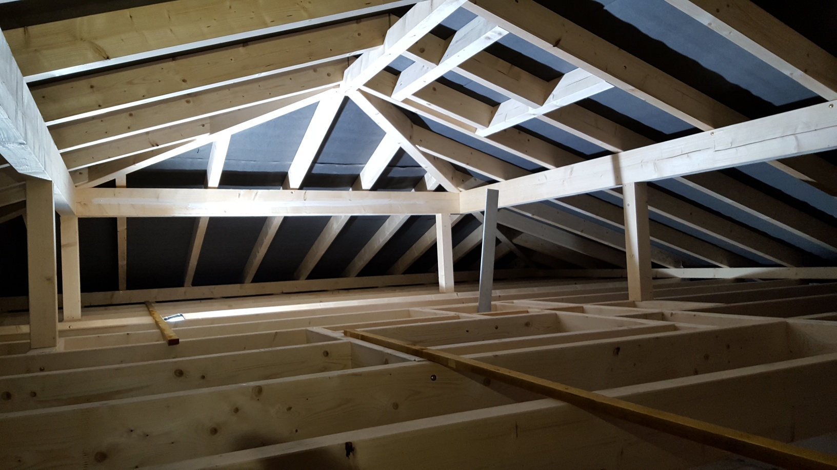

    Es handelt sich um einen Neubau. Die Entscheidung, das Gerät auf den Spitzboden zu stellen war vor allem die günstige Anbindung an die Räumlichkeiten und der optimale Platzbedarf. siehe Foto
    Ich suche hier eine technische Lösung, wie dieser Raum erstellt werden muss, damit es zu keinen Problemen (Schimmel, Tauwasser an den Lüftungsrohren,usw) kommt.
    Der Raum soll in die beheizte Gebäudehülle integriert werden und könnte indirekt beheizt werden. Z.b. über Lüftungsöffnungen oder über eine Lüftungsanlage. Oder sollte man dafür noch einen Heizkörper spendieren?
    Wie sieht es baulich aus? Mit welchen Matarialien muss ich hier arbeiten? (Rauspund, OSB, ESB) Dampbremse, Klimamembran,...? Was muss sonst noch beachtet werden? Das sind alles noch offene Fragen. Vielleicht kann mir hier von den Experten einer weiterhelfen?
    Eine andere Option z.B das KWL ins Erdgeschoss zu stellen, besteht nicht mehr !
    Vielen Dank.

    Oder ist es einfacher über die KWL ein gedämmten Kasten zu bauen und alle Leitungen und Verteiler zu dämmen?

    Kannste auch machen.

    Das einpacken der KWL in Deinem Fall

    Denke ich auch, ausser du hattest sowieso vor den Spitzboden als Lager oder ähnliches, dann wuerde ich den komplett ausdaemmen, was geometrisch aber nicht so ganz ohne ist. Da ist so ein Stino Satteldach leicht im Vorteil ;)

    Als Lager möchte ich die Fläche schon gerne nutzen...

    Was ist es denn für eine KWL mit WRG? Mit Heiz-oder Kühlregister danach richtet sich doch der Aufwand ..

    Normal hat man beides nicht in einer EFH-KWL - das Heizregister ist auch nur eine Vorwärmung der Frischluft, daher auch peng dafür.
    Und auch ein Lager muss nicht gedämmt sein. Ich würde - wenn Du den Aufwand der kompletten Dämmung scheust - nur das Gerät und die Leitungen dämmen.
    Letzteres war mir zu kompliziert, daher hab ich den Spitz gedämmt.

    Hallo es ist eine KWL mit WRG.
    Ich habe bereits den Rauspund in der gesamten Fläche verlegt.
    Jetzt wollte ich das Gerät einhausen, mal schauen ob das klappt.
    Hat das schon mal jemand gemacht.
    Über ein Paar Tipps oder Empfehlungen wäre ich euch dankbar.

    Was willst da für Tipps? Mindestens 60er Dicke. Sollte es haben, bei den Rohren müssten es mindestens 30mm meiner Erinnerung nach sein.

    Nö, sind die Vorgaben für Lüftungsrohre durch unbeheizte Räume.
    Er kann auch 200mm vor den Kasten pappen, es wird darin nicht mollig warm.
    Ich meine, ich hatte damals 40mm für die Rohre hier.
