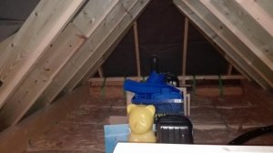

    wir haben unser neues Haus seit Juli letzten Jahres bezogen. Da wir ohne Keller gebaut haben, hat sich auf dem Dachboden so allerlei Krams angehäuft. Nun möchte ich die bereit begehbare Fläche, welche aus nur schmalen Wegen (1m Breite) besteht zu den Seiten hin erweitern. Muss ich zwischen den einzelnen Brettern einen Luftspalt lassen, damit zwischen den Bretern und der Dämmung die Luft besser zirkulieren kann oder kann ich die Bretter ohne Abstand verlegen? Und wenn ja, wie groß sollte der Abstand gewählt werden.

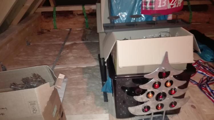

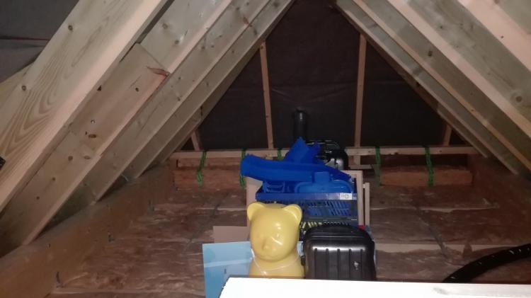

    Es handelt sich um ein kaltes Dach. Zwischen den Bodensparren ist die Dämmung eingebracht. Fotos sagen da mehr als tausend Worte.

    offen lassen.
    Ich kann nicht sagen was an Dampfbremse / Sperre unter der Dämmung ist.
    Ich gehe also von keiner aus.
    Wenn nun oben "abgeschlossen" wird, dann kann darunter Feuchte kondensieren, da der Taupunkt unterschritten wird. Man kann sich nun darüber streiten ob das ohne Spalt so dicht sein wird.
    Im Zweifel aber schon.
    Von daher die Bretter mit ordentlich Spalt verlegen. Aber oben drauf dann auch nicht wild alles draufstellen.
    Das ganze Material der nächsten Jahrzente kann irgendwann auch eine Art Dampfbremse bilden. Das darf hier
    nicht sein.

    Sorry, ich führe etwas genauer aus.
    Wandschichten zum Dachboden:
    Trockenbauplatte
    Sparren
    Bampfbremse (Folie)
    Glaswolle
    Bretter (auf dem Dachboden)

    wenn die Dampfbremse 100% perfekt ausgeführt wurde und es keine Lücken gibt, können die Hölzer
    auch ohne Spalt ausgeführt werden.
    Sollten aber Löcher in der Folie sein, dann ist das Risiko durch die Spalten zwischen den Hölzern
    minimiert.
    Undichtigkeiten oder flasche Randanschlüsse sind durchaus häufig bei Dampfsperren.
    Ich denke hier an Brettert mit 15cm Breite und einen Spalt von unter einem cm.
    Sieht dann ein bischen so aus wie bei einer Terrasse.

    Solange Du keine OSB Platte nimmst , sondern echte Bretter , dann wird es auch ohne Fuge gehen .
