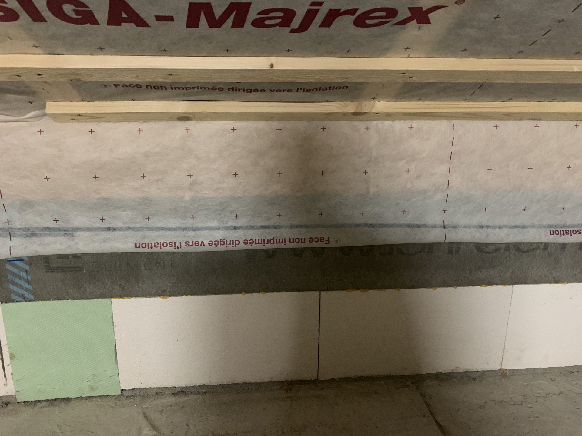

    Ich war heute mal wieder auf dem Dachboden. Dabei habe ich mich gefragt, ob die Porenbetonsteine an den Außenwänden nicht auch bis zur Dampfbremse verputzt werden sollten.
    Ich hätte aktuell eh noch einige Säcke Kalkzementputz hier und dank Corona hätte ich auch Zeit dazu.
    Vielen Dank für eure Unterstützung.

    Falls es etwas hilft - es handelt sich hier um ein Warmdach. Haus wurde vor 1,5 Jahren fertig gestellt.

    Dann nutze die Zeit und mach das

    Ok, dann werde ich das in Angriff nehmen?
    Wie sollte der Übergang vom Putz zur Dampfbremse idealerweise gemacht werden?
    Ich habe gesehen es gibt eigentlich für Fenster extra so gelochte Klebebänder, die dann eingeputzt werden können. Moder soll ein einfach nur bis zur Stelle verputzen, an der die Dampfbremse verklebt ist?

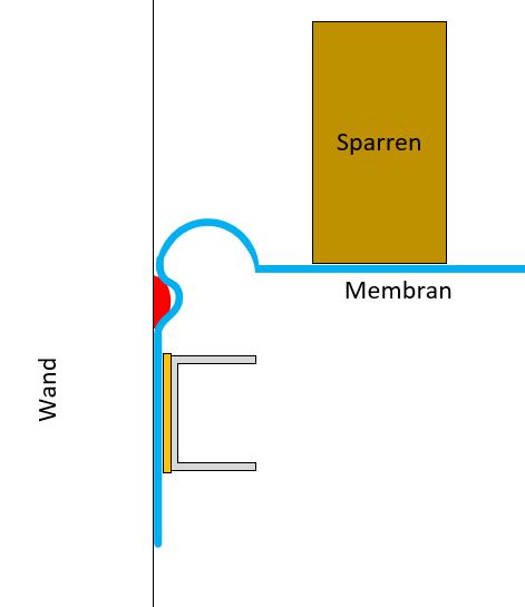

    Wenn es möglich ist, werden die Klebestellen der Dampfbremse mit darüber montierten Leisten gesichert und das Ganze überputzt. Ohne die Leisten wird die Klebestelle nicht jahrzehntelang halten.

    sorry Petra, aber Quatsch
    normalerweise wird erst die Wand verputzt oder ein Glattstrich gemacht, darauf die DB verklebt und mit einer Anpresslatte gesichert, die nicht überputzt wird,
    sondern man integriert diese üblicherweise in die Unterkonstruktion der Beplankung

    Hm, leider habe ich es damals versäumt vor dem Verkleben der Dampfbremse die Wand zu verputzen. Die Dampfbremse ist nun an der Schalung vom Ringanker verklebt. Ich denke das ist soweit auch ok, da die Fläche auch glatt ist.
    Jetzt muss ich halt nur schaue ich ich den Anschluss bei mir hin bekommen.

    Taugt eigentlich bei Unterkonstruktion aus CD-Profilen das umlaufende UD-Profil mit Entkopplungsband auch als Anpressleiste?
    Muß der Kleber direkt unter der Leiste / Profil angepresst werden?
    oder kann man die Kleberaupe weiter oben setzen und weiter unten die Anpressleiste? Sonst durchdringt man ja die Dichtmasse mit der Wandbefestigung der Leiste?

    ja
    welchen Sinn hätte eine "Anpresslatte" wenn sie nichts anpresst?

    Sie würde die Folie anpressen, so war mein Gedankengang dazu s.Skizze.
    Ich verstehe nicht ganz, wie ich die Anpresslatte sonst sauber auf den Klebewulst aufsetzen kann.
    Den Klebewulst soll man doch aushärten lassen, bevor man die Anpresslatte setzt.
    Dann würde aber die Anpresslatte doch auf dem Klebewulst stark kippeln und windschief aufstehen?
    Und beim Andübeln durchdringt man dann die sorgfältig ausgeführte Schicht mit einer Schraubverbindung?
    Oder drückt man den Anschlußkleber derart breit aus, daß die Latte gut aufliegt?
