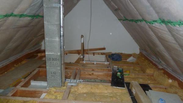

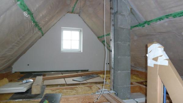

    Danke Rudolf,
    also...ja es ist alles gedämmt, auch die darunter liegende Decke worauf der besagte Bodenaufbau folgt.Die Decken-Dämmung ist unten mit Dampfsperre versehen.
    Der Dach baue ich jetzt aus(deswegen die vielen Frage auch) und die nächste Tage wird auch Heizung gemacht, es wird kein FBH und kein Nassestrich, da es mir zu heikel ist was die künftige Gefahren betrifft mit Rissen und Alterungsprozess, auch wenn die Konstruktion es vermutlich locker halten wurde(intuitiv-habe noch nicht nachgefragt).

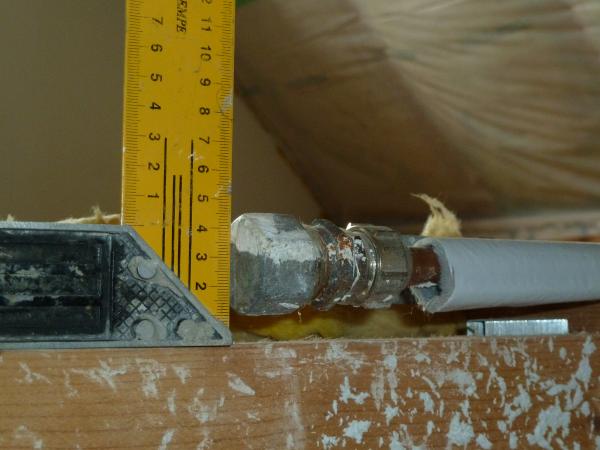

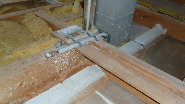

    Mich beschäftigen folgende Frage:
    da nur 85mm(Stufe) zu Verfügung steht, wie soll der Aufbau am besten aussehen? OSB/Bretter direkt(?) auf Balken und dann...Styro(stärke/Härte) und dann...direkt Laminat oder erst mal dünne Schicht OSB, damit der Styropor das durchhält ?
    -die Heizrohren werde ich ein Teil zwischen Balken, also quasi in die Wolle unter Bodenplatten, ist das nicht zu heikel?

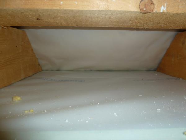

    - Die Schräge sind mit Folie natürlich versehen, Dachboden auch, muss ich den Kniestock trotzdem mit Folie(Dampfstau) oder nur Wolle bzw. gar nichts außer Trockenwand ?
    Wie man auf der Fotos sieht, ist die Folie in dem Bereich Mittelpfetten(richtig?) passend ausgeführt, da ich aber keine Möglichkeit hatte die auf Sparren durchgehend aus einen Stück zu ausführen und in Bereich besagter Pfetten etwas zu eng war, werde ich im OG unten der besagten Dachspitze die Rigipsplatten aufmachen und die Folien kotrollieren und eventuell dichter machen Gelegentlich werde ich im DG alle Schräge aufmachen um zwischen Sparren 5cm Dämmung einfügen.
