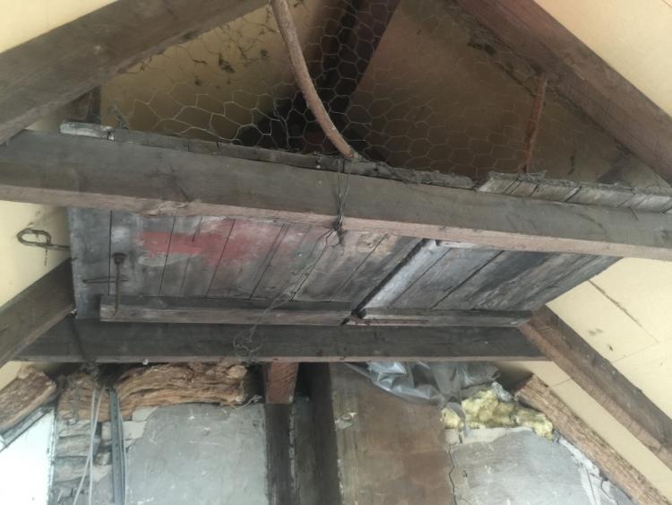

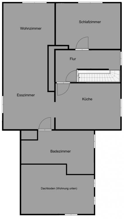

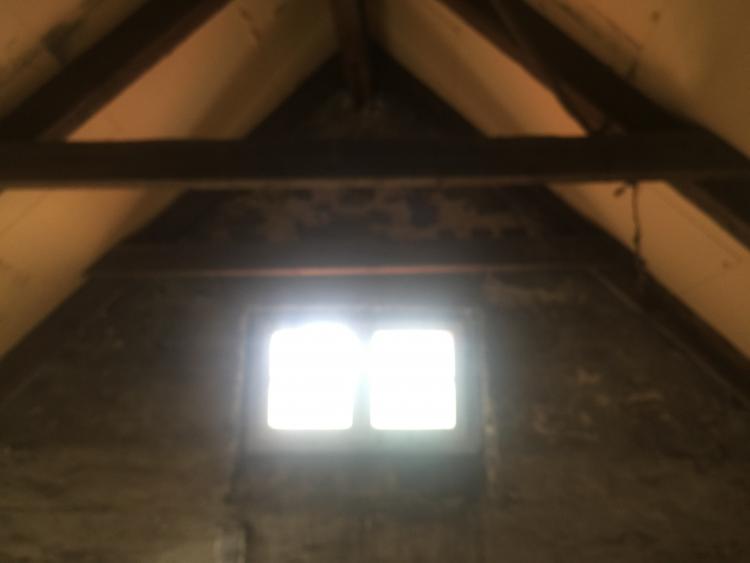

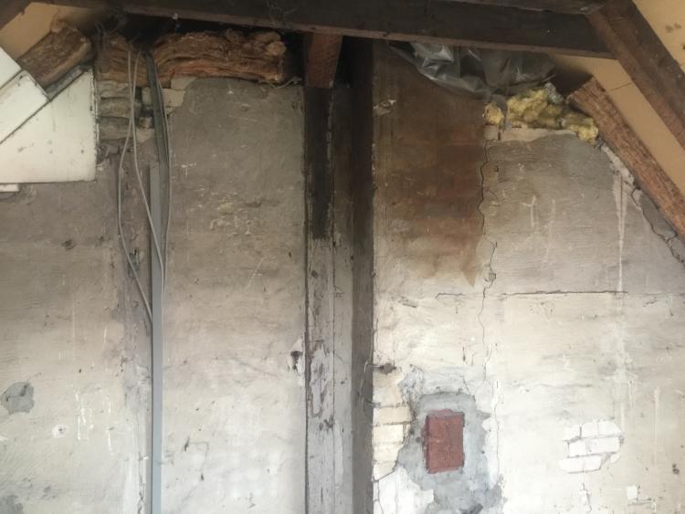

    Nach einigen erfolgreich durchgeführten Baumaßnahmen in unserer Wohnung (Sanierung des kompletten 2. Obergeschosses, Erneuerung der Decken in einem Teil des 1.OG) haben wir nun den Wunsch, auch einen Balkon zu ergänzen. Wir haben überlegt, wie man das am besten realisieren könnte und hatten folgenden Einfall: Im Anbau des Haupthauses befindet sich unser Bad sowie hinter der Wand der Dachboden der Wohnung im Erdgeschoss. Dieser Dachboden wird überhaupt nicht mehr genutzt, da großzügige Kellerräume zur Verfügung stehen.

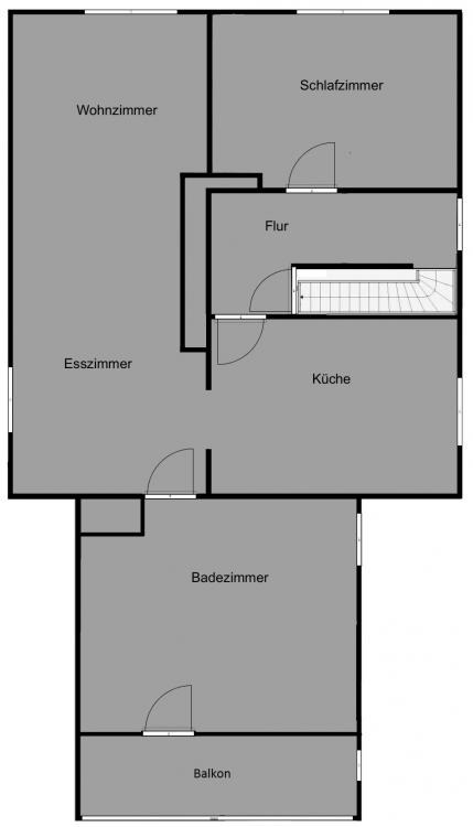

    Die Idee ist, die Hauswand zum Süden hin zu entfernen, den Dachboden wetterfest zu machen, eine Tür im Badezimmer zu ergänzen und das ganze so zu einem Balkon/Loggia umzugestalten. Klar, das Bad würde somit zum Durchgangsraum, das stört uns aber nicht wirklich. So soll das ganze dann praktisch ausschauen:

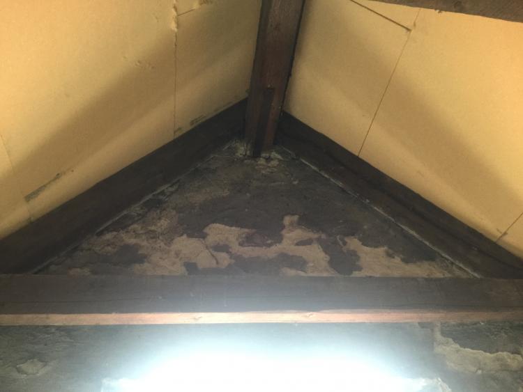

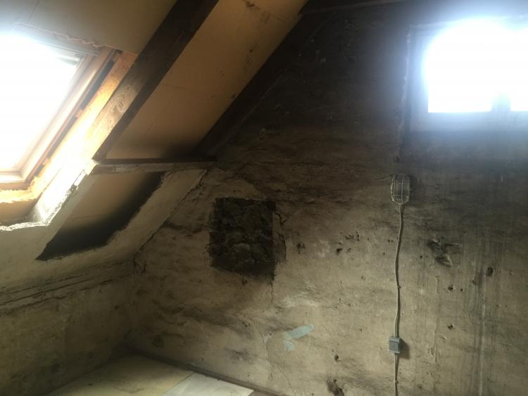

    Soweit zur grunsätzlichen Idee. Der Anbau ist im Gegensatz zum Haupthaus 2 Stockwerke groß (EG + 1.OG) und hat ein Spitzdach. Der Dachboden selbst ist nicht ausgebaut, auch kein echter Fußboden existiert bisher (auf die Holzbalken wurden alte Schranktüren geschraubt). Das Badezimmer ist hingegen natürlich vollständig ausgebaut. Anbei ein paar Fotos zum Dachboden. Lässt sich diese Idee umsetzen, wie sieht es mit der Statik aus wenn man die Südwand entfernen möchte? Und was würde eine solche Maßnahme wohl in etwa kosten? Und an welchen Handwerksbetrieb kann man sich für soetwas am Besten wenden?

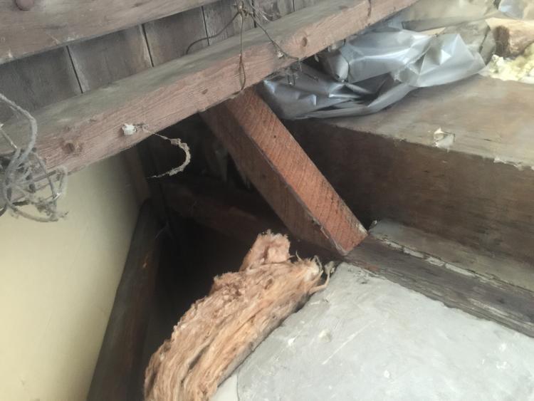

    Noch 2 Fotos:

    Wohnung EG = andere Nutzungseinheit, ggf sogar anderer Besitzer = Brandschutz
    Im Augenblick ist die Wand der Brandschutz. Wenn die weg ist, muss die Decke in beide Richtung den Brandschutz (wohl F 90) sicherstellen.
    Viel Spass beim Ertüchtigen einer Holzbalkendecke auf F 90 Status. (Geht, aber .........)

    Istzustand - Entspricht dem im Baujahr zu leistenden Brandschutz. Nachbesserung nur, wenn der Gesetzgeber entsprechende Vorschriften erläßt (z.B. Dämmung oberste Geschoßdecke nach EnEV) (landläufig Bestandsschutz geschimpft)
    Umbau - Herzustellen ist der Zustand nach den zum Antragszeitpunkt geltenden Vorschriften.
    Kannste gut finden oder nicht - is aber so.
    Ausnahmen und Befreiungen sind Einzelfallregelungen, die mit der Baubehörde abzustimmen und von dort zu genehmigen sind!
