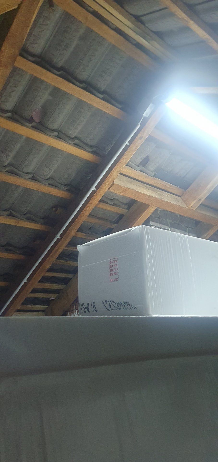

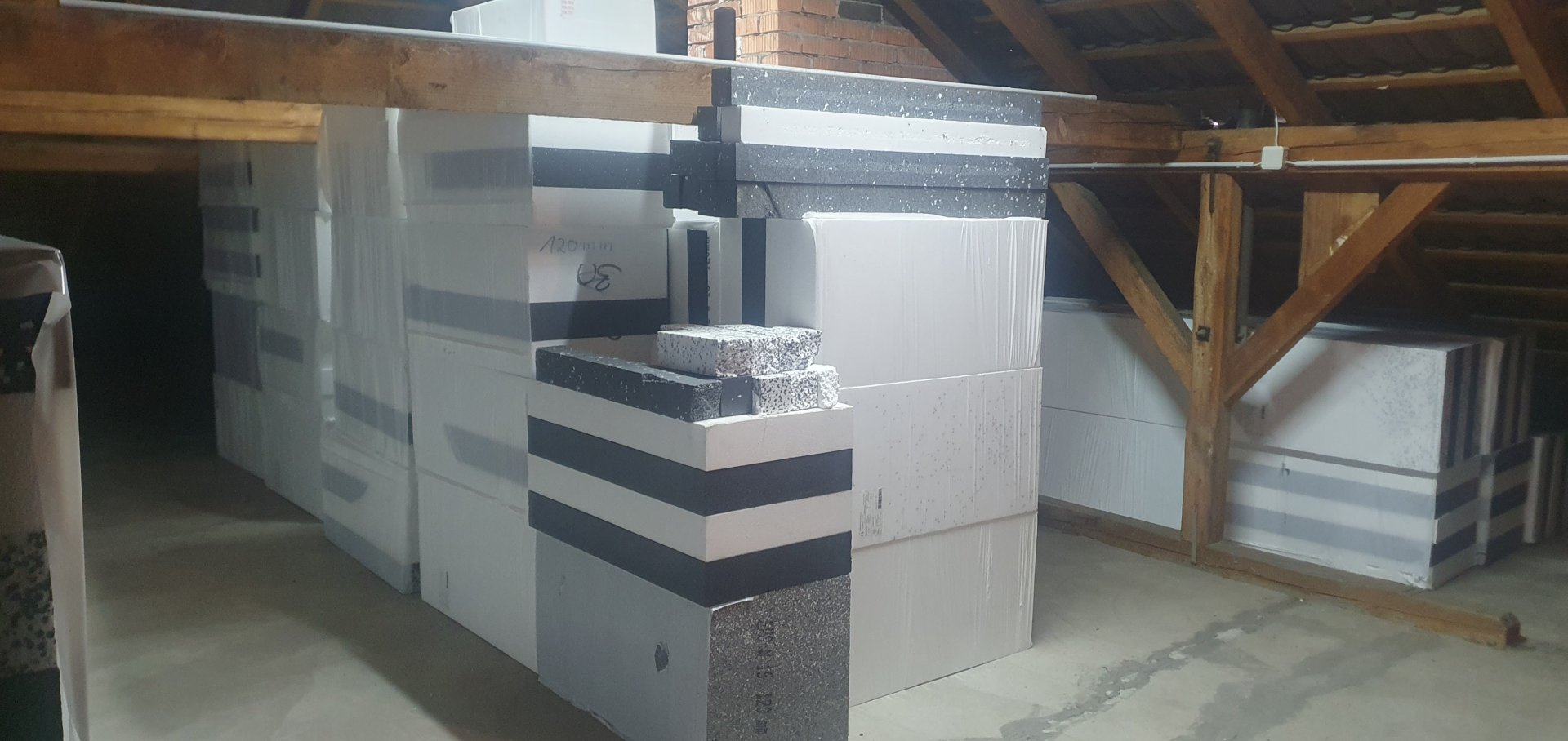

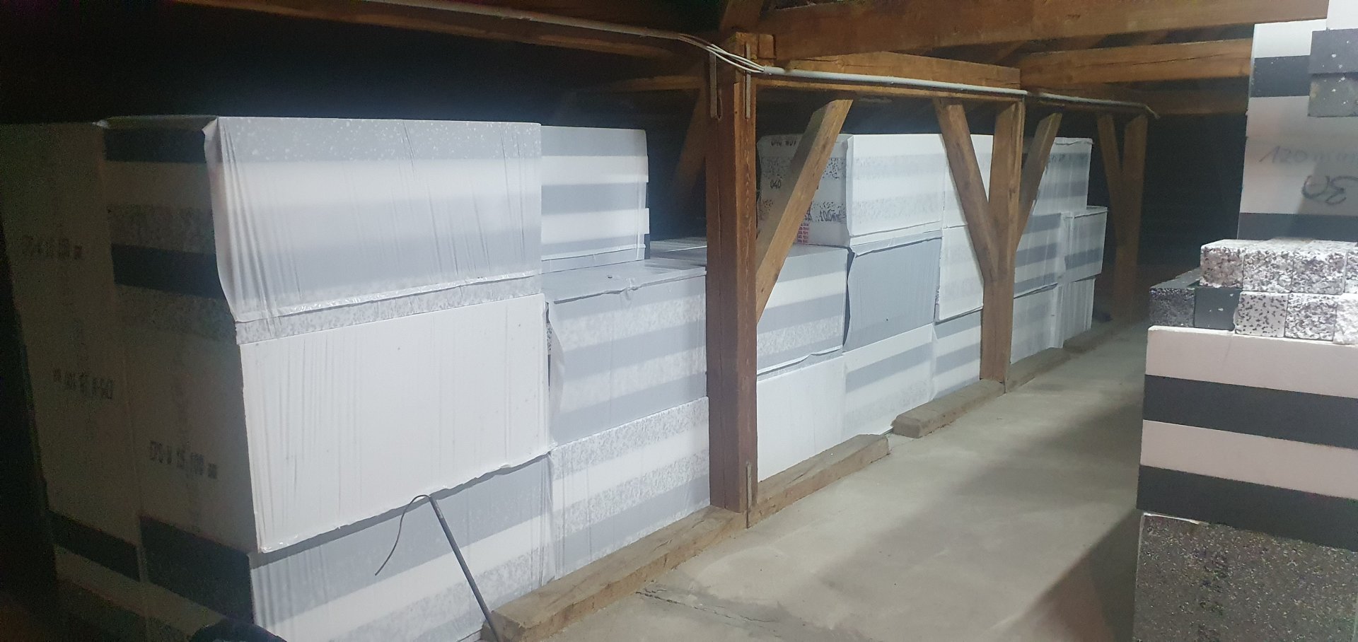

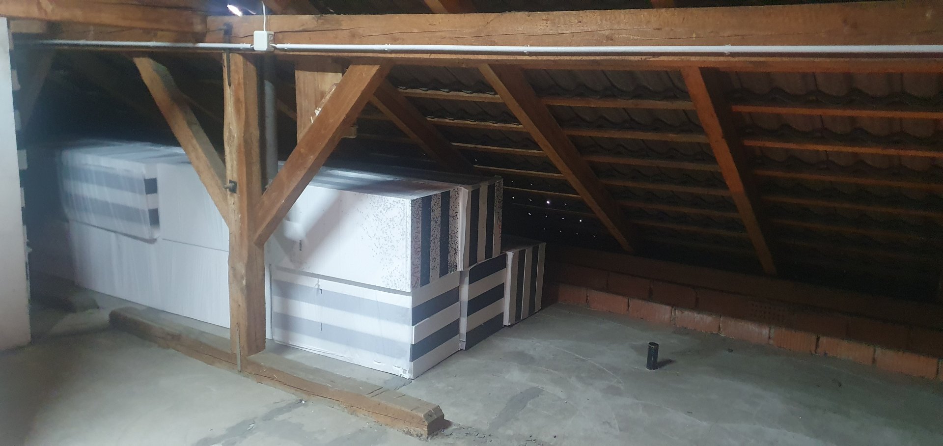

    Ein paar Fotos vom Dachboden, welche ich nach dem rauftragen der Hartschaumplatten gemacht habe.
    Werde die Tage noch genauere, bessere Fotos hochladen, falls es notwendig ist.
