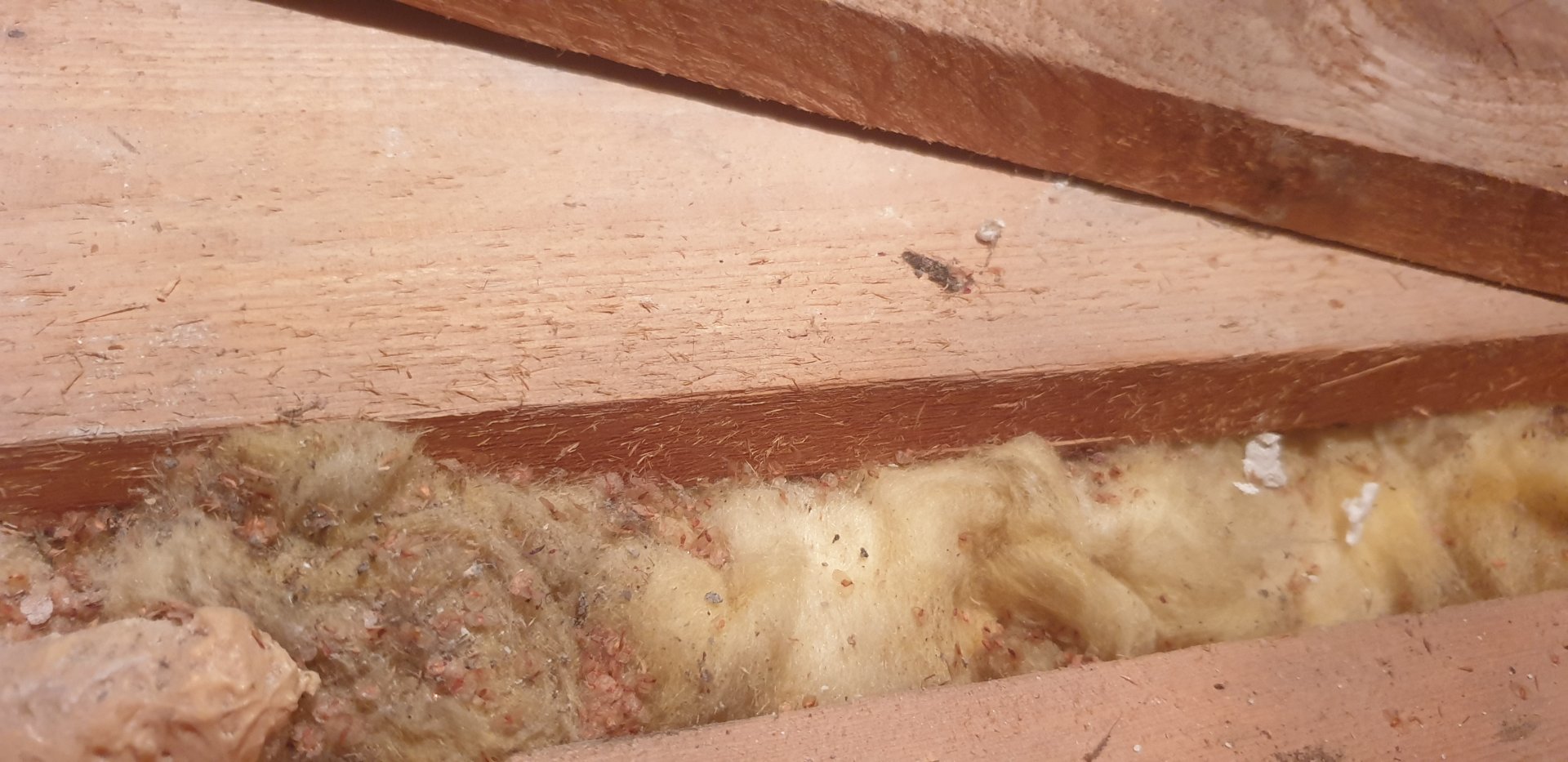

    Bin seit 1 Jahr Besitzer eines 1984er Jahre Hauses. Sanierungen wurden noch keine durchgeführt. Nun wollte ich das mal angehen und die Dämmung verbessern. Hab mir den Dachboden als erstes Objekt ausgesucht.

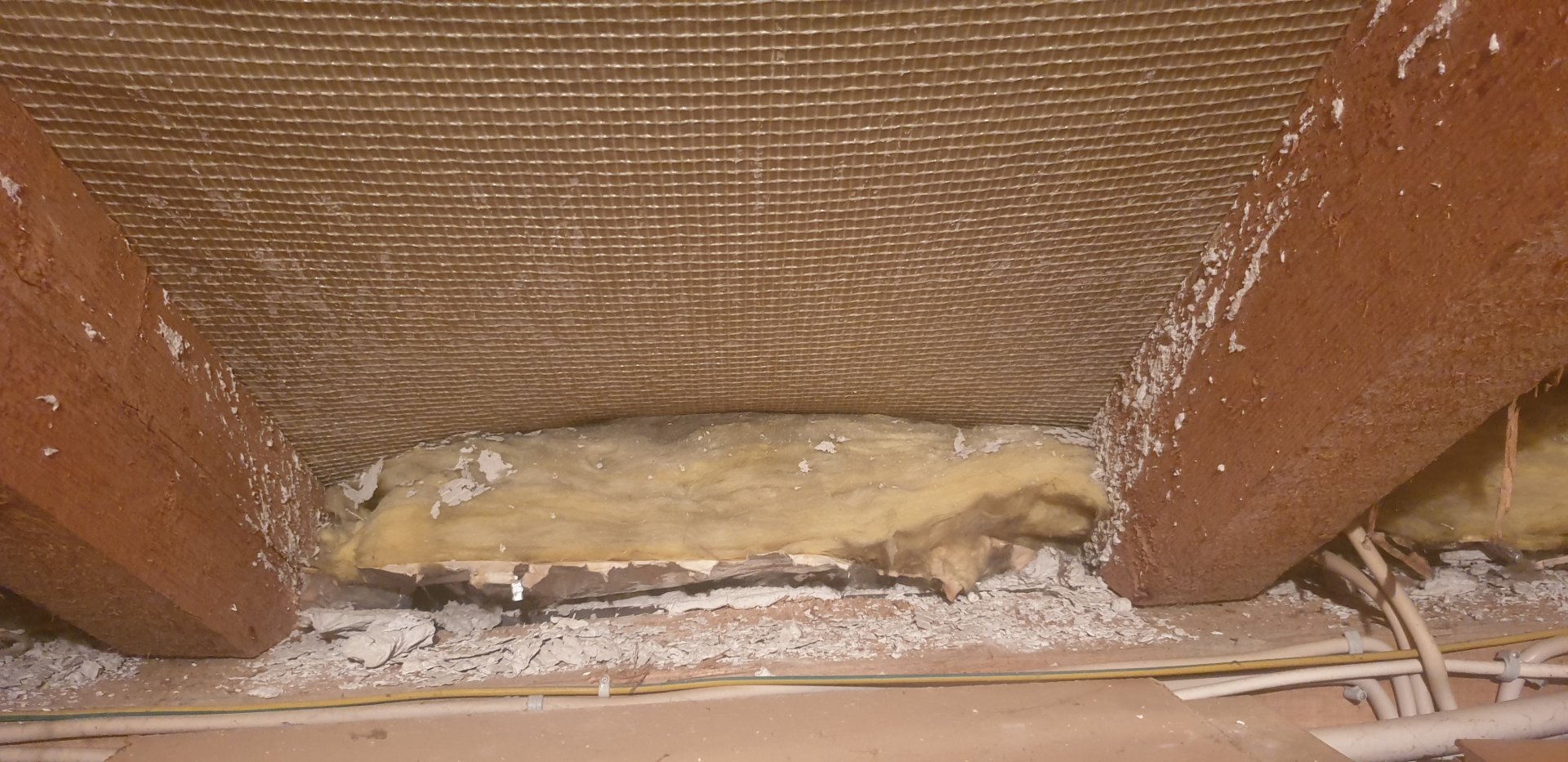

    Aus Wohnraumsicht ist der Aufbau folgender:
    1. Zimmerdecke(Meist Panele)
    2. Alukaschierte Glaswolle 10 cm
    3. Rauspunt Latten
    Wenn ich es richtig verstanden habe dient die Alukaschierung der aktuellen Dämmung als Dampfbremse. Jetzt kann ich mir aber kaum vorstellen dass kein "Wasserdampf" an der vorhandenen Dämmung vorbei in den Dachboden gelangt. Da gibt es bestimmt genug Ritzen wo das passieren wird.
    Am liebsten würde ich einfach auf den Rauspunt noch eine Dämmschicht drauf legen. Den zu entfernen wäre echt aufwendig.
    Jetzt habe ich aber 2 bedenken.
    1. Ist das die Feuchtigkeit aus dem Wohnraum. Würde man da nochmal eine Dampfbremse als Zwischenschicht auf den Rauspunt legen ?
    2. Ist die Dämmung nutzlos wenn Luft zwischen dem Rauspunt und der Dämmung zirkulieren würde. Ob das der Fall wäre kann ich schwer abschätzen. Vielleicht gibt es einen Tipp wie man das unterbinden könnte ? Oder ob ich mir da zu viel Gedanken mache.
    Wie würdet ihr das machen?

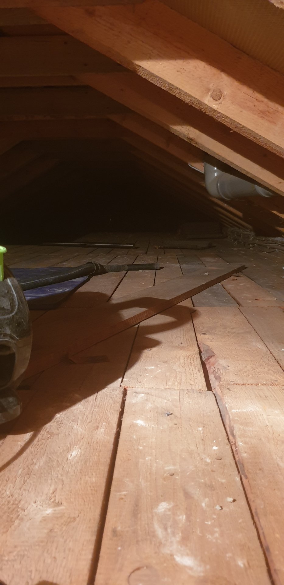

    Der Dachboden kann nicht als Wohnraum genutzt werden, der ist gerade mal 60cm hoch. Der Dachboden hat ca. 45m2 Fläche. Der Wohnraum befindet direkt darunter. Warum wäre die Zusätzliche Dämmung kontraproduktiv ? Was wäre denn eine Lösung um auf eine bessere Dämmung als 10cm Glaswolle zu kommen?

    Ich würde die Bretter, so es tatsächlich Rauspund mit offenen Fugen ist, auch nicht entfernen.
    Macht das Arbeiten deutlich einfacher als von Balken zu Balken zu turnen und zwischendurch abzurutschen (warum fällt mir jetzt Opa Hoppenstedt ein?).
    Die Gesamtkonstruktion dürfte genügend wasserdampfdurchlässig sein, um Schäden zu vermeiden und wenn der Dachraum ausreichend durchlüftet ist, sollte das funktionieren.

    Ja der Rauspunt hat offene Fugen. Wenn ich jetzt die Dämmung da drauf lege. Hast du da keine bedenken dass man dann ein zikulierendes Luftpolster unter der neuen Dämmung bekommen könnte und somit die neue Dämmung an Wirkung verliert?

    Rollfilz einfach auf dem Rauspund ausrollen. Damit verschlechterst du nix aber du gewinnst an zusätzlichem Dämmwert und sparst dadurch Transmissionswärmeverluste ein.
    Optimale und preisgünstige Lösung für die nachträgliche Dämmung einer zugänglichen aber nicht genutzten obersten Geschossdecke!!!
