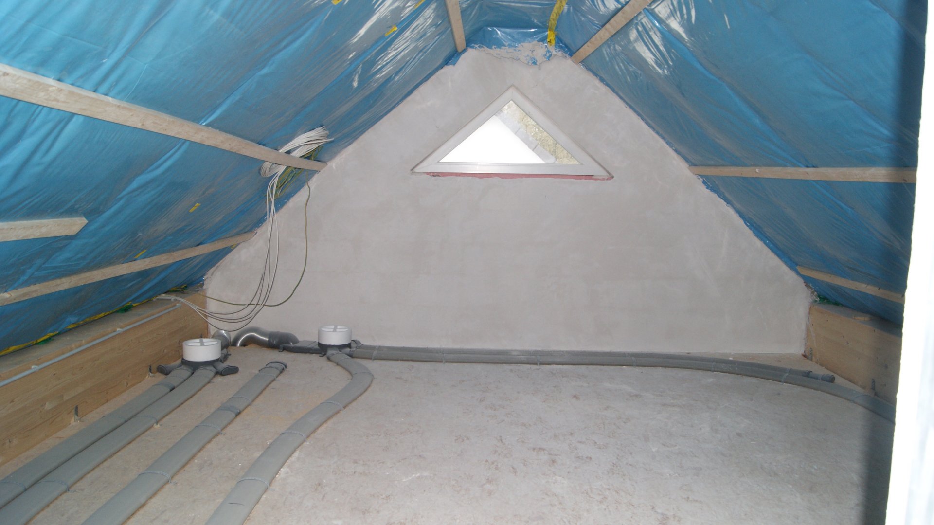

    ich habe eine DHH aus 2015 und damals den Dachbodenausbau vorbereiten lassen.
    Jetzt möchte ich langsam anfangen und zwar im ersten Schritt mit der Erhöhung des Bodens um insgesamt 12 cm inkl. Bodenbelag (vermutlich Laminat). Grund für die Erhöhung sind die Lüftungsleitungen die in die Räume im 1. OG führen und die Türschwelle. Der Raum wird das Gästezimmer mit wenig Nutzung.
    Meine Idee sind Kanthölzer frei zu verlegen und darauf dann eine Schicht OSB Platten. Auf die OSB Platten dann die Trittschalldämmung und Laminat. Aktuell ist der Boden ist gedämmt mit einer Schicht OSB-Platten.
    1. Ist der Aufbau Kanthölzer + OSB-Platten passend?
    2. Sollten die Kanthölzer und OSB-Platten nicht befestigt werden und somit schwimmend (Nut / Feder )verlegt werden?
    3. Ist es sinnvoll eine Entkopplung (z.B. Trittschalldämmung) unter die Kanthölzer zu legen?
    Grüße
    Besten Dank

    an deiner Stelle würde ich zum Niveauausgleich die FERMACELL Ausgleichsschüttung nutzen.
    Unter diesem Link findest du auch noch eine Menge Informationen zur Anwendung usw.:
    https://www.fermacell.de/de/docs/FERMACELL_Ausgleichsschuettung.pdf
    Fermacell hat für die Planung aber auch noch einen praktischen "Bodenplaner" den findest du hier:
    fermacell Bodenplaner
    Ich hoffe ich konnte dir helfen.
    Viel Erfolg bei deinem Projekt.

    Danke fur deine Rückmeldung. Ist der Einfachheithalber eine Schüttung zwischen die Balken in Ordnung, oder sollte ich auf die Balken verzichten?
