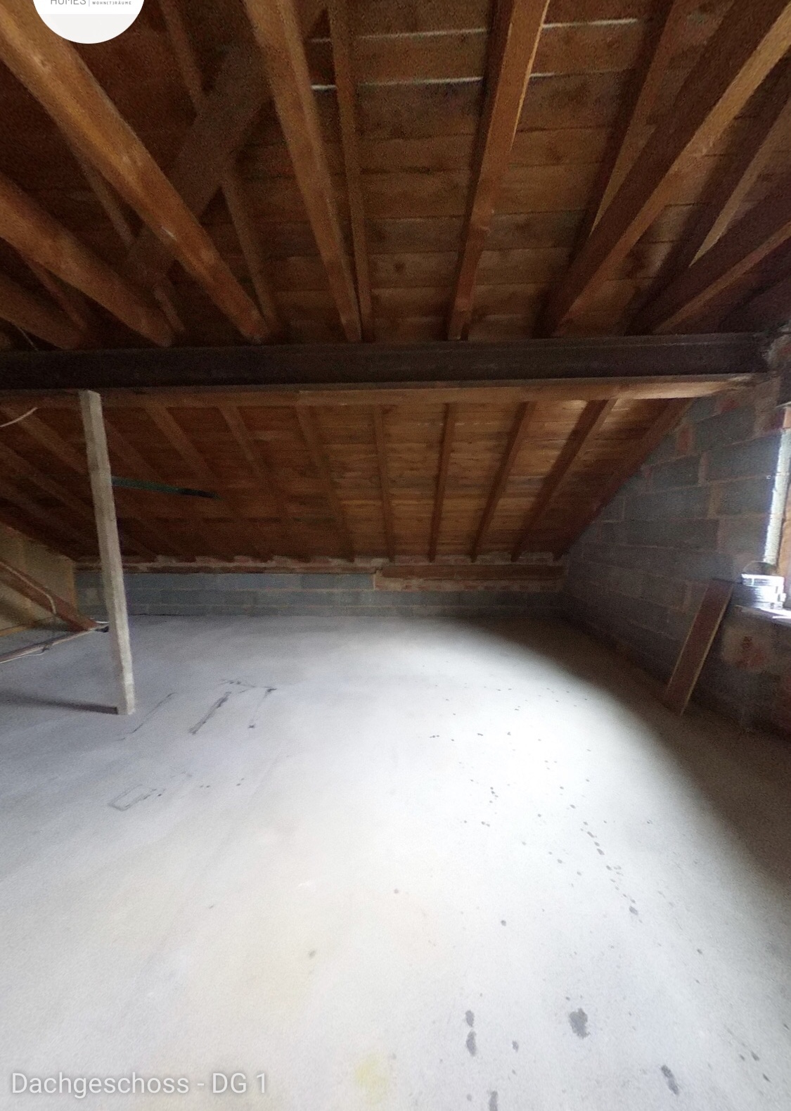

    FE86A259-7DE7-45F0-A763-C0A6EF867B54.jpeg Hallo liebe Community,
    Wir bauen unseren Dachboden aus.
    Das dach hat eine Aufsparrendämmung (2019)von 16cm und natürlich eine neue Dampfsperrfolie.
    Von Innen möchten wir nun Rigipsplatten auf die Sparren schrauben.
    Unsere Frage ist nun.
    -Braucht man noch eine Dämmung zwischen den Sparren?
    Unserer Meinung nicht, da ja das Dach bereits gedämmt ist oder gibt es da sonst noch was zu beachten?
    -Wird eine erneute Dampfbremse benötigt? Unserer Meinung nach ebenfalls nicht oder?
    Wäre ja sonst son Sandwich System und das ist nicht gut oder?
    Die Dampfbremse der obersten Geschossdecke bringen wir nur im Horizontalen Bereich an und kleben diese an die Dampfsperre an den Schrägen also die vom Dach.
    Somit könnten wir ja dann die Rigipsplatten ohne sonstiges einfach auf die Sparren schrauben ohne eine weitere konterlattung über Kreuz.
    Gibt es da noch Einwände oder Verbesserungsvorschläge?

    Bei dieser Aufsparrendämmung ist es nicht notwendig nochmal innen zu dämmen.
    Wenn man es trotzdem machen will so würde ich Holzfaserdämmung nutzen da diese Atmungsaktiv ist.
