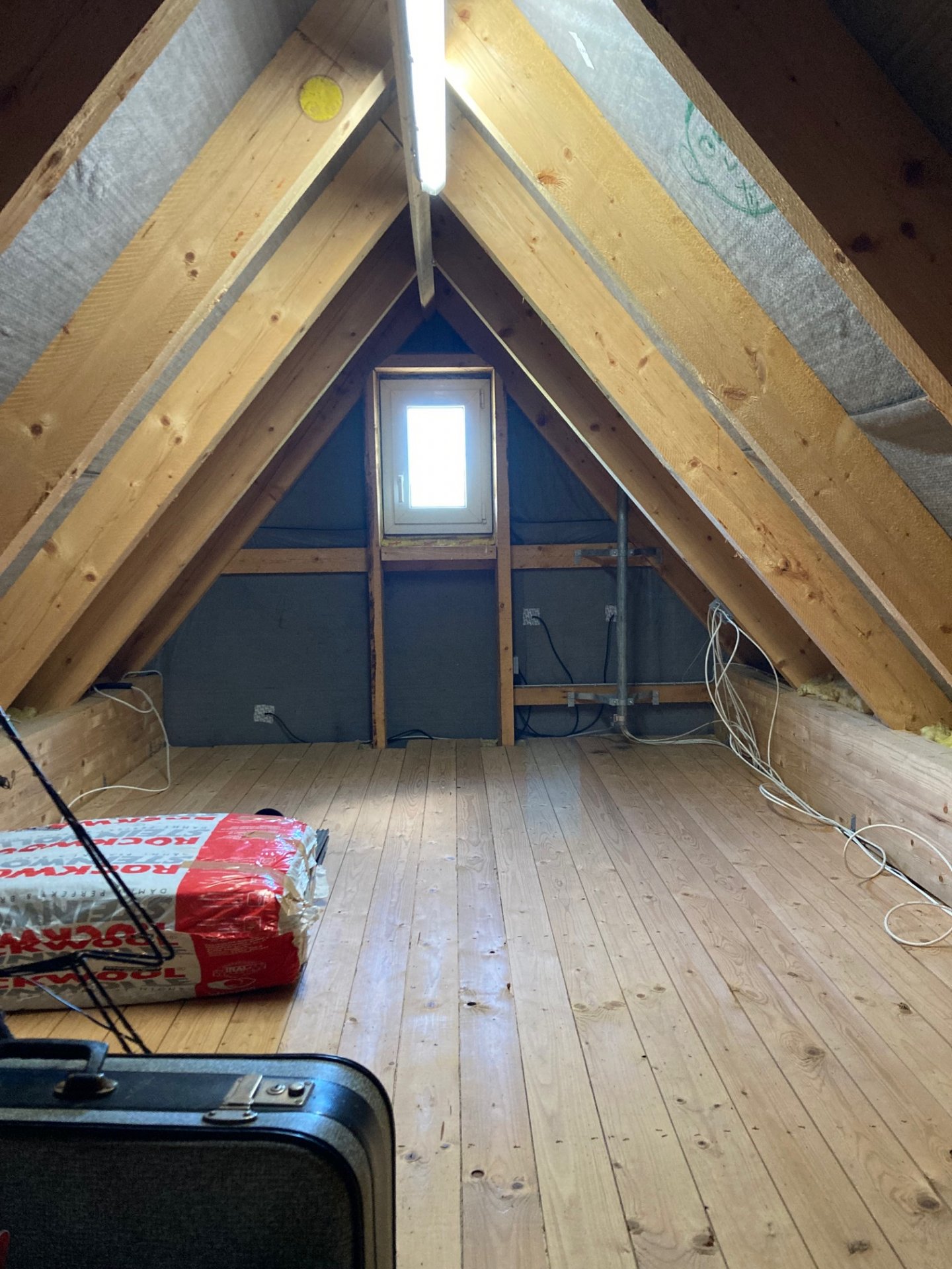

    Guten Morgen,
    Mein Dachboden soll ausgebaut werden, damit ich da ein sauberes Lager einrichten kann.
    Zur Zeit habe ich einen isolierten Boden, auf dem Bretter ausgelegt sind.
    Ich bin leider kein Experte und kenne unbedingt alle Baumaßnahmen bezüglich Lüftung und Schimmel.
    Meine Idee war es nun, eine Isolierung an den Seitenwänden bis zur Spitze hochzuziehen.
    Danach sollte eine Dampfsperre auf den Sparren befestigt werden. Würde das so funktionieren, oder gibt das Probleme?
    Was passiert in den Gauben (Freiraum)? Oder gehe ich da auch bis an die hinteren Sparren mit der Unterspannbahn ran?
    Vielleicht hat jemand eine kurze Meinung, wie ich das am besten machen kann. vielen Dank und einen schönen Sonntag.

    Kommt auf die Art der Nutzung an. Lager könnte auch bedeuten, dass dort etwas gelagert wird. Keine Heizung, Menschen halten sich nur ab und zu dort auf.
    Kannst du noch etwas zum aktuellen Dachaufbau sagen. Also von innen nach außen: Sparren,...

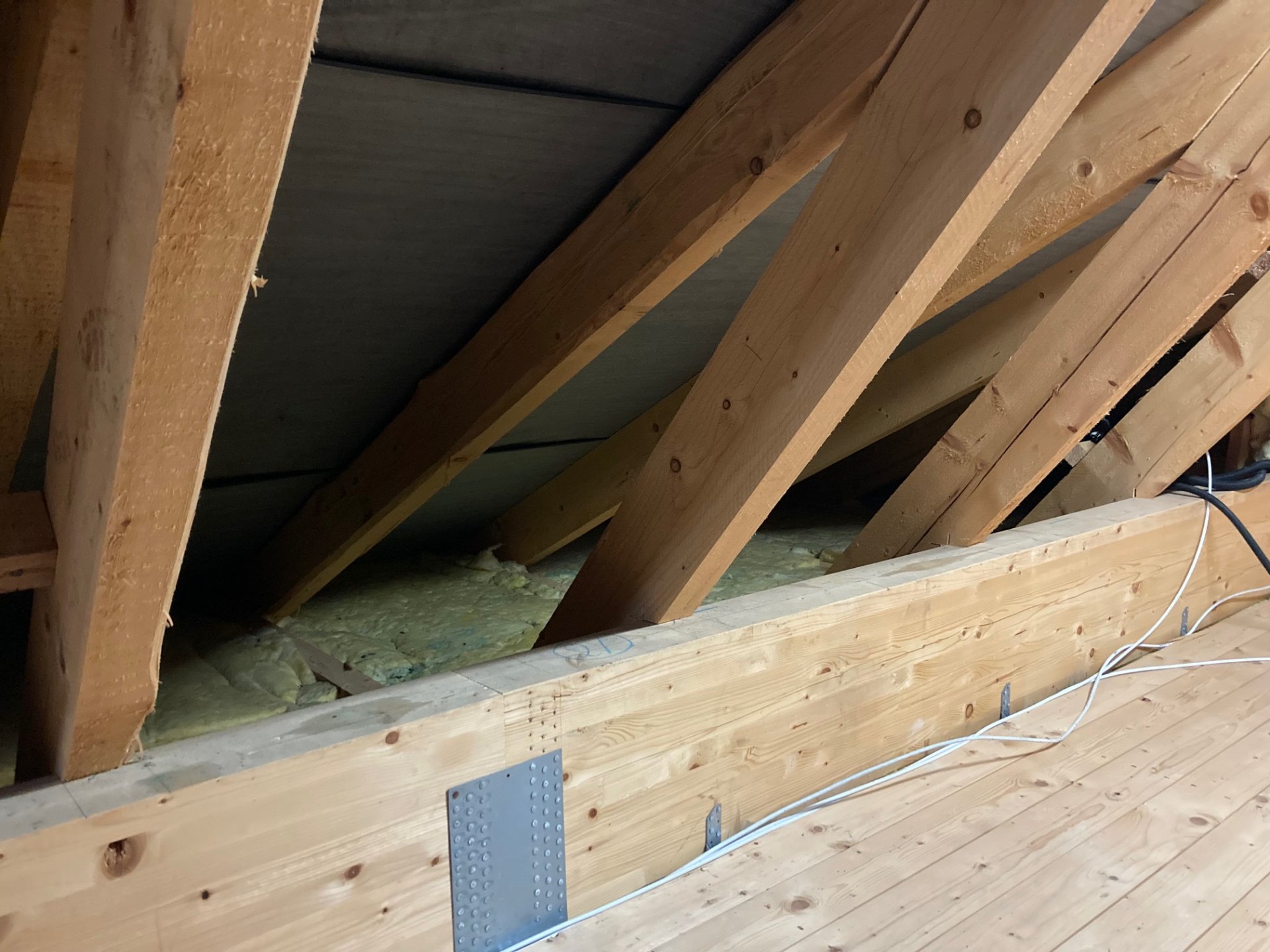

    Wohnraum ist ja nicht erlaubt, da die Deckenhöhe zu niedrig ist. Daher geht es mir eigentlich nur darum, den Raum staub- und insektenfrei zu bekommen.
    Auf den Sparren ist die Unterspannbahn, dann die Konterlatten und darauf kommen dann die Dachziegel. Das Dach wurde 2006 oder 2010 auf das Haus gebaut. Es handelt sich um ein Patchwork Haus ab 1960. Damals noch ein Bungalow. Ich habe die kompletten Unterlagen vom Architekten, also wenn Informationen fehlen, kann ich da gerne nachschauen.

    Wenn der aktuelle Zustand nur hinsichtlich Staub in Insekten „optimiert“ werden soll, würde ich mir das mit der Isolierung plus Dampfbremse gut überlegen. Das ist nichts, was man als Laie mal soeben nach Feierabend hinbastelt. Das Dach ist ja mit der isolierten Geschossdecke, den Gauben und der verwinkelten Konstruktion nicht gerade DIY geeignet. Da käme für mich eher eine Kooperation Handwerker/Laie in Betracht. Ohne das sich das ein Fachmann vor Ort angeschaut hat, würde ich da nichts machen..
    Wenn es nur um Staub und Insekten geht, würde ich eine diffusionsoffene Lösung anstreben. Evtl. gibt es hierzu ja Hinweise aus dem Forum.

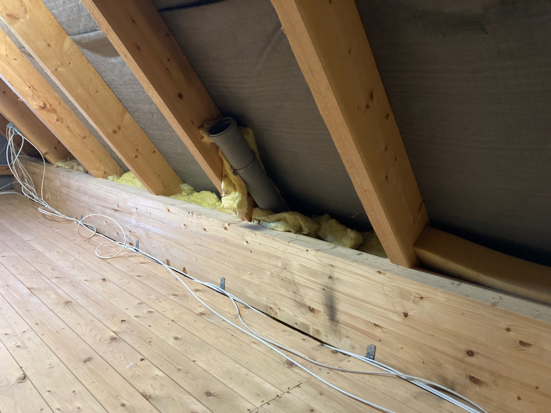

    Als allererstes erkläre doch mal bitte, welche Bedeutung das offene HT-Rohr da hat. Ich ahne zwar was, aber...

    Und zu dem Kanalrohr: ich hoffe das ist nirgends angeschlossen ??? Sonst würde ich dort nämlich einen Verschlussstopfen reinmachen. :)

    Angeschlossen ist es meiner Meinung nach nicht, aber zumachen ist sicherlich keine schlechte Option. Ist das denn eher was für einen Zimmermann, Dachdecker oder Trockenbauer?
