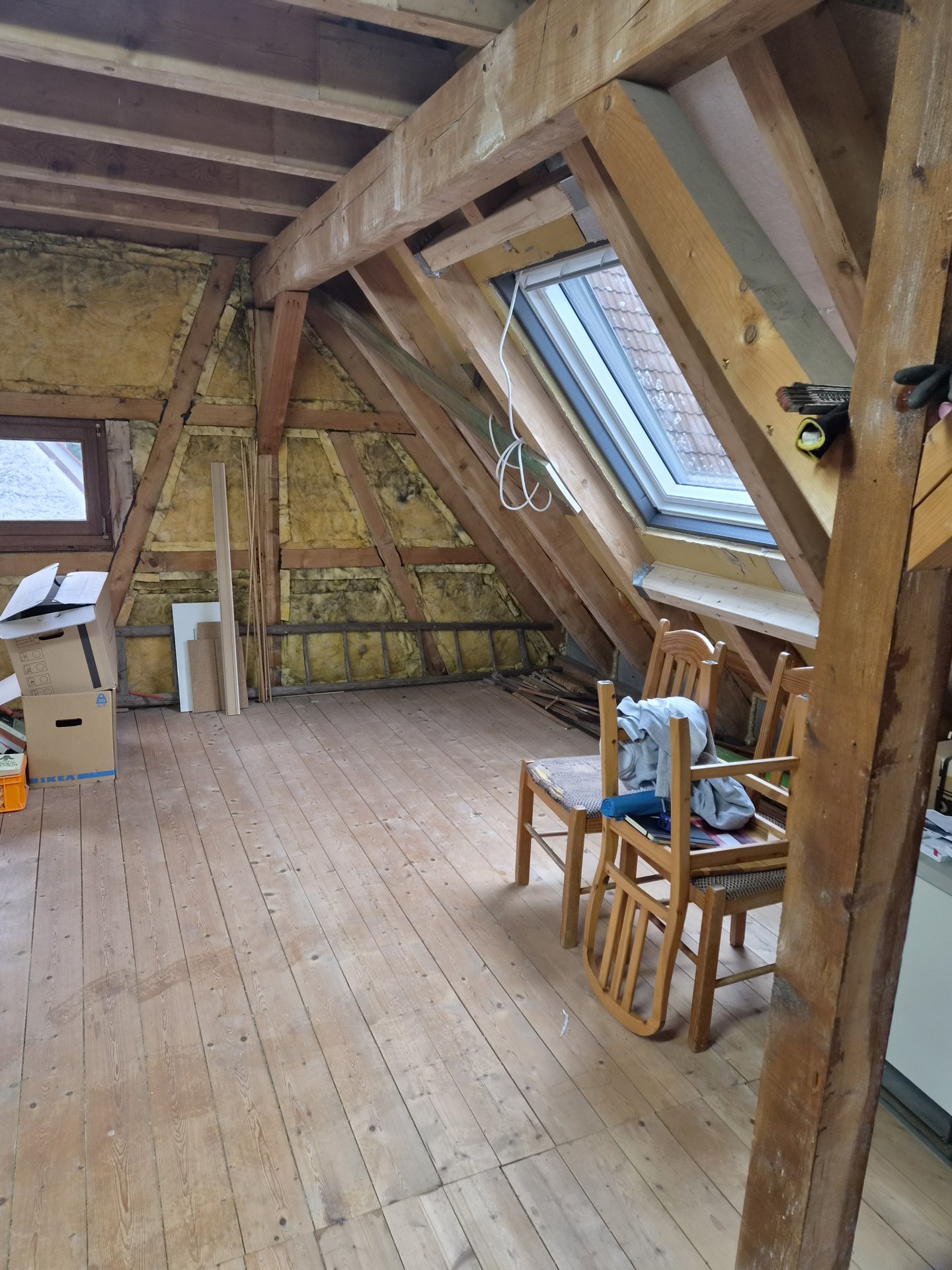

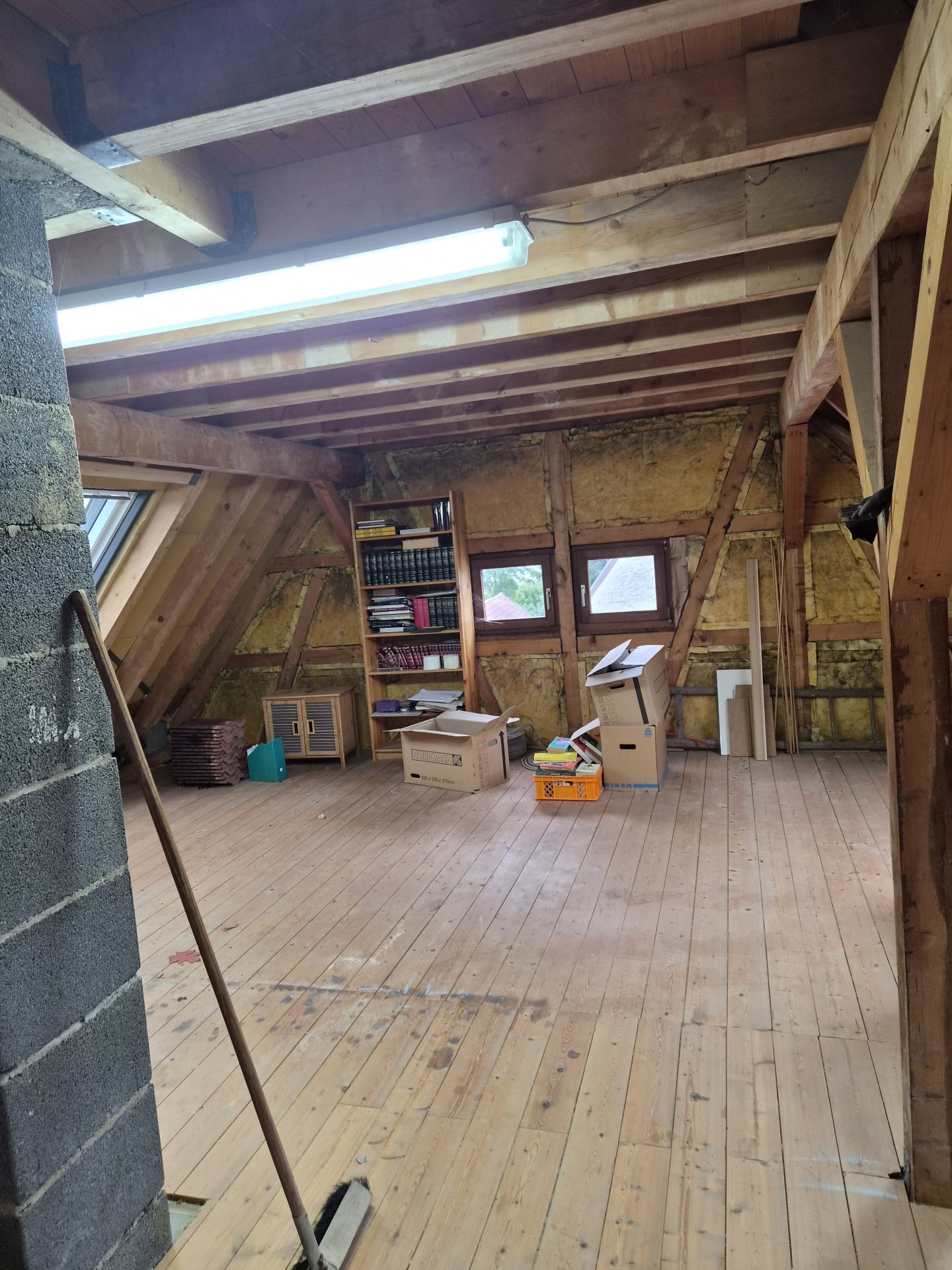

    da unsere Familie größer geworden ist, wollen wir nun den Dachboden ausbauen und brauchen etwas Hilfe und Rat von erfahrenen Fachwerkern.

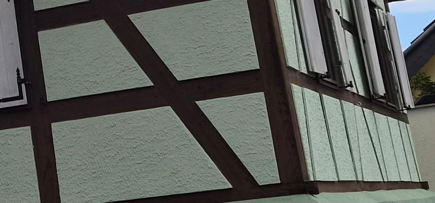

    Zur Ausgangslage: Unser Fachwerk Bj. 1985 ist außen mit 18 mm zementgebundenen Holzfaserplatten (Fulgurit Isopanel) verkleidet, die Stöße/Anschlüsse sind mit einer schwarzen, dauerelastischen Dichtmasse abgedichtet. Die Gefache im Bestand sind aktuell noch mit Mineralwolle gedämmt.

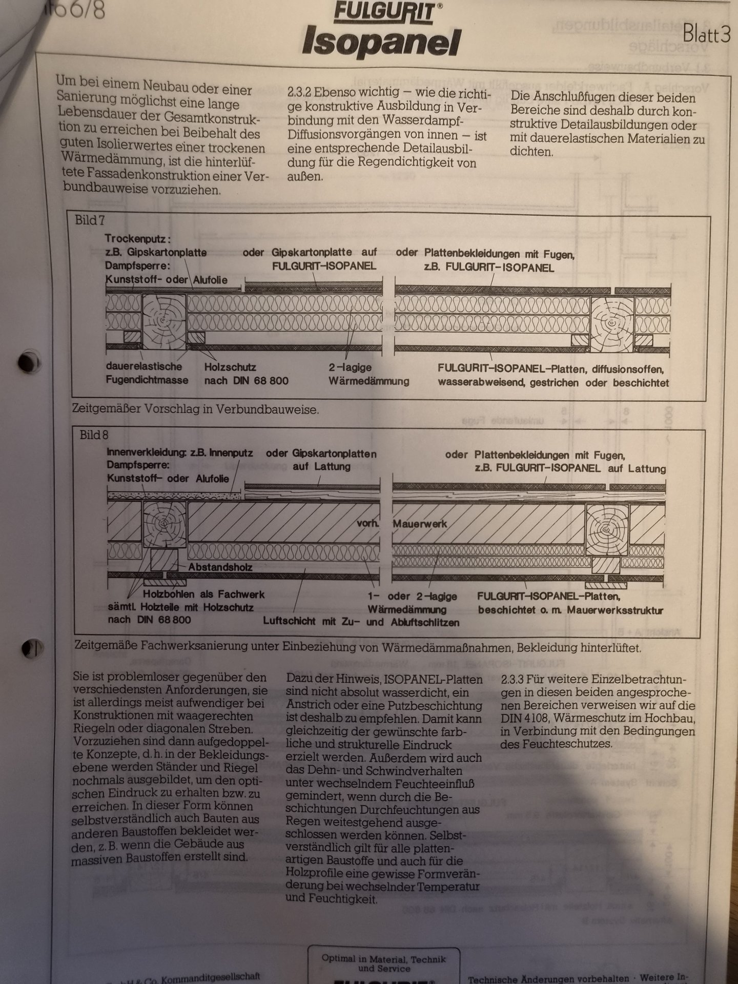

    Da die zementgebundenen Platten außen ja recht dampfdicht sind, mache ich mir Gedanken bezüglich der Bauphysik und der Feuchte im Holz/Aufbau.
    Mir würde folgender Schichtenaufbau von außen nach innen vorschweben:
    1. 18 mm zementgebundene Holzfaserplatte (Fulgurit Isopanel) + schwarze dauerelastische Dichtmasse (Bestand außen)
    2. Fachwerk (Bestand)
    3. 100 mm STEICO flex (im Gefach)
    4. pro clima INTELLO PLUS (feuchtevariable Dampfbremse)
    5. 25 mm Installationsebene (Konterlattung)
    6. 12,5 mm Rigips
    Meine Fragen an euch:
    • Hat jemand Erfahrungen mit den Fulgurit-Isopaneln am Fachwerk im Hinblick auf Feuchtigkeit und Tauwasser?
    • Funktioniert der angedachte Aufbau mit der feuchtevariablen Folie (pro clima INTELLO PLUS) in der Praxis gut, wenn die Außenplatte eher dicht ist?
    • Gibt es bei diesem Aufbau kritische Stellen oder Anschlüsse (z. B. Übergang von der Wand zum Dachbereich), auf die ich besonders achten muss?
    Ich freue mich über eure Tipps, Meinungen oder Verbesserungsvorschläge!
