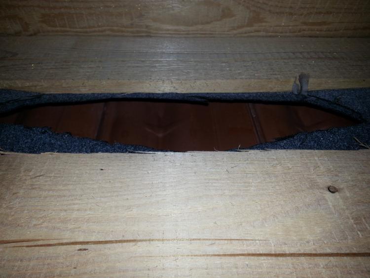

    ich möchte mir den Dachboden als Wohnraum ausbauen,
    nur stehe ich vor folgendem Problem:
    Ich möchte die Wände isolieren, jedoch ist unter der Dachspitze ein großes Loch in der Dachpappe, was irgendwie als Belüftung dient.
    Wenn im Winter der Schnee auf dem Dachfirst liegt und im Frühjahr taut, dann fließt das Tauwasser durch das Loch der Dachpappe in den Raum und es bildet sich eine große Pfütze.
    Ka was sich der Dachdecker dabei gedacht hat.
    Hat jemand dafür eine Lösung?
    Danke im vorraus

    Größeres Foto? Ich denke, da wird noch mehr gemacht werden müssen... Also mehr Löcher. Du hast eine Bitumenbahn als Unterdeckung, da wirst du wohl die Dämmung hinterlüften müssen...

    Wahrscheinlich das, was damals auch der Plan aussagte: Kaltdach, nicht als Wlohnraum vorgesehen...
    Ja: Der Planer, den Du damit kostenpflichtig beauftragst.
    Der wird dann vorab auch das erledigen, was vermutlich fehlt:
    Feststellen, ob die Umnutzung technisch möglich (Statik, Belüftung und Belichtung, zweiter Rettungsweg?) UND baurechtlich überhaupt zulässig ist!
    Und ggf. den erforderlichen Bauantrag einreichen.
