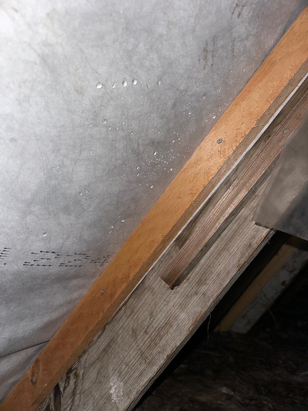

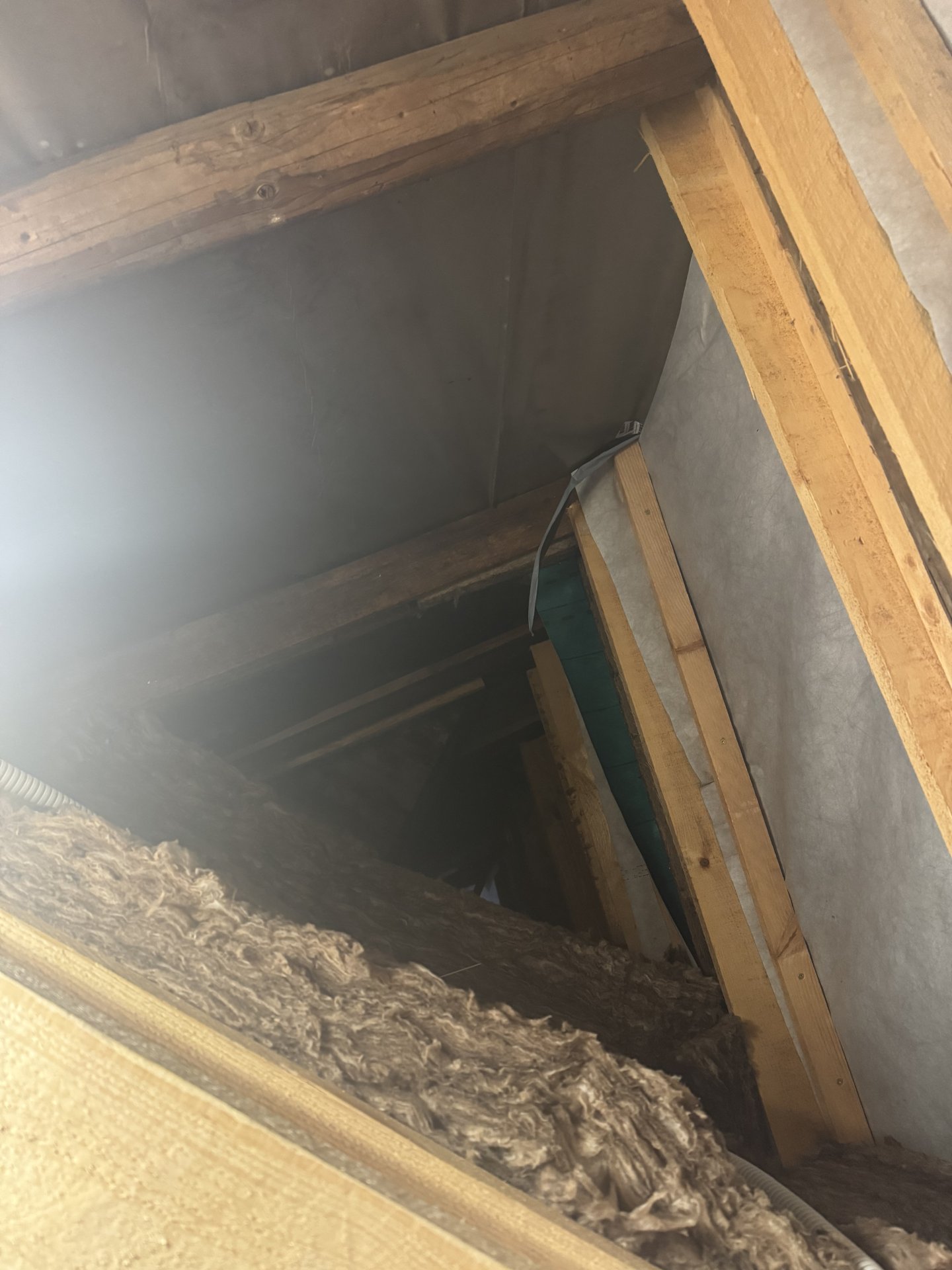

    Hallo werte Experten,
    wir sind dabei unseren Dachboden auszubauen.
    Dieser folgt von Innen, das heisst wir haben auf anraten eines befreundeten Dachdeckers folgende Schritte eingehalten.
    1. Unterspannbahn zwischen den Sparren bis in die Dachspitze
    2. Dämmung zwischen den Sparren bis zur Decke / nicht bis in die Spitze
    3. Dampfbremse auf die Dämmung
    4. Untersparrendämmung
    5. OSB Platten
    Nun ist uns zufällig aufgefallen das sich im Spitzboden deutlich Schwitzwasser an der Unterspannbahn bildet. Dieses tropft natürlich auf die Deckendämmung und läuft seitlich und die Dämmung hinunter.
    Ich würde mich sehr über hilfreiche tipps freuen.
    Welche Lösung führt zu einem Erfolg?
    1. Lüftungsgitter in die Unterspannbahn einbauen.
    2. Spitzboden bis in die Spitze Dämmen?
    Liebe Grüße und schon einmal vielen Dank im Voraus.

    1. Was kommt nach der Unterspannbahn?
    2. Warme Luft trifft auf kalte Luft und kondensiert.
    Ursache: Entweder:
    a) es ist noch so offen, wie auf dem Foto -> kein Wunder
    b) Dampfbremse fehlerhaft
    c) Fehler bei 1.
    d) weitere Möglichkeiten, die man nur vor Ort feststellen kann

    1. Nach der Unterspannbahn (welche zwischen den Sparren verlegt wurde) kommt eine 140 mm Dämmwolle.
    - Dämmwolle bis kurz in den Spitzboden hinein
    a) ja wir sind noch nicht fertig und haben uns jetzt gewundert das recht viel Kondenswasser auftritt
    b) in dem Dachboden ist auch noch keine Heizung verlegt / die Dampfbremse haben wir sehr gewissenhaft verlegt / es fehlen aber noch ca. 30 % des Ausbaues
    Mir ist es mehr oder weniger wie Schuppen von den Augen gefallen, ich habe die Baustelle mit einem kleinen Heizlüfter beheizt. Es ist doch sicherlich so das die Warme Luft durch die noch nicht fertig gestellte Decke in den Spitzboden gezogen ist und dann kondensierte. Das ist natürlich ein idiotischer Fehler von mir :-).
    Was empfiehlst du ?
    1. Den Spitzboden auch noch zusätzlich bis in den First zu dämmen ?
    2. Den Spitzboden zu belüften ? Im Anhang ein Beispielfoto aus dem Netz. (dabei meine ich die Lüftungsöffnungen in der Unterspannbahn. (tendiere ich ja dazu)
    Liebe Grüße und danke für die schnelle Antwort.

    Nun habe ich nochmal mit dem Dachdecker gesprochen und er meine es wäre auch eine Möglichkeit die Unterspannbahn oben am First abzuschneiden, ca. 5cm. So kann die Luft zirkulieren und es kann auch kein Pulverschnee eindringen.
    Was haltet Ihr von der Lösung?

    Nee, weiter Richtung außen, nicht nach innen

    Nach der Unterspannbahn kommt die Dachlattung und dann die Ziegeln.
