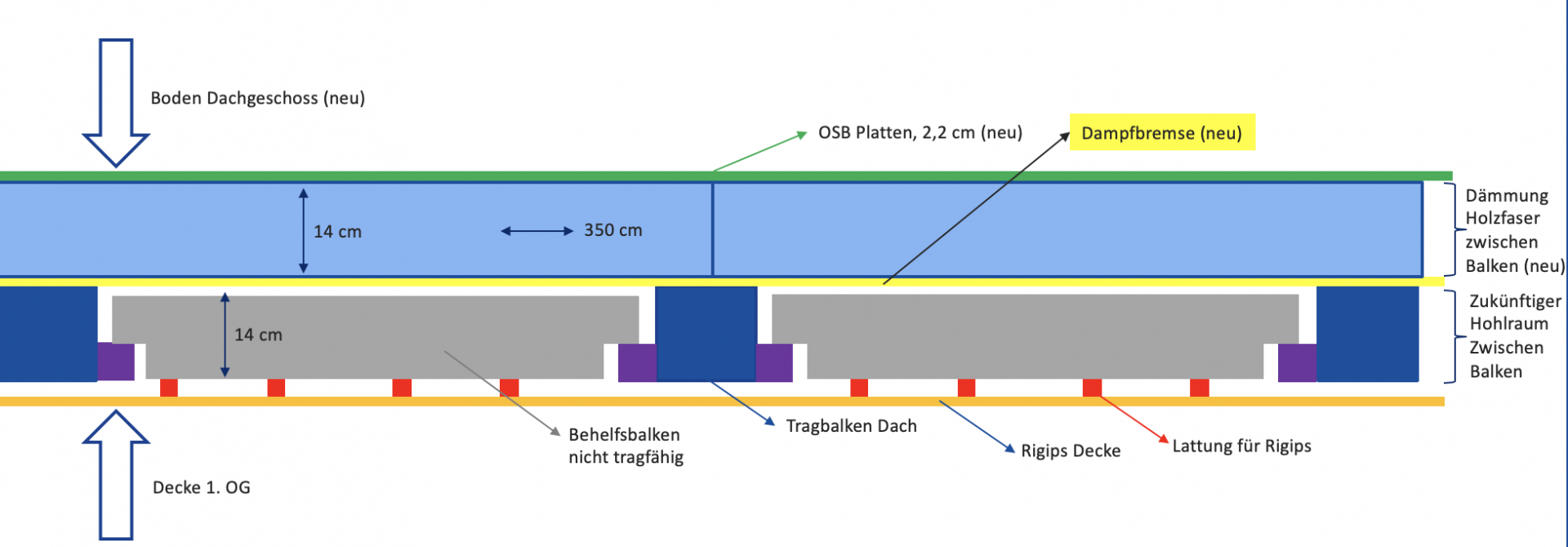

    ich möchte meinen Dachboden ausbauen. Im 1. OG sind die Decken bereits realisiert durch Rigips und verfügen leider über keine Dampfbremse. Auf dem darüberliegenden Dachboden muss ich auf den Tragbalken ohnehin neue Balken quer einziehen, damit die Decke tragfähig wird. Zwischen diese neuen Balken (Dimension: 6x14 cm) würde ich Dämmung einbringen (Holzfaserdämmung, 14 cm) und unter den neuen Balken (und auf den Tragbalken) eine Dampfbremse anbringen. Damit wäre die Dampfbremse auf der warmen Seite.
    Fraglich ist für mich, ob der zukünftige Hohlraum zwischen der bestehenden Rigips-Decke und den neuen Balken problematisch ist - es sind ja > 14 cm (Stärke Tragbalken + Lattung + Rigips). Einen Querschnitt des Aufbaus findet ihr im Bild im Anhang.
    Ich freue mich über Rückmeldungen !
