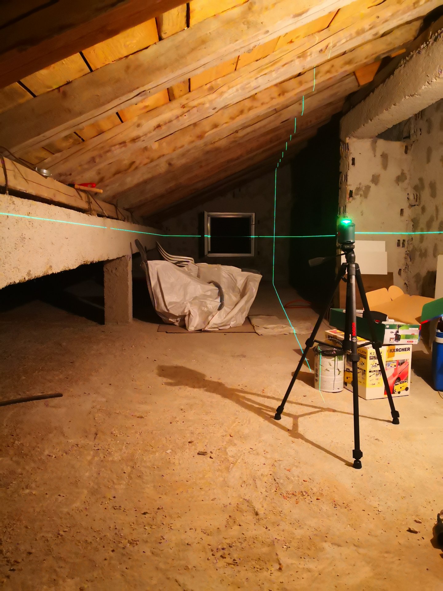

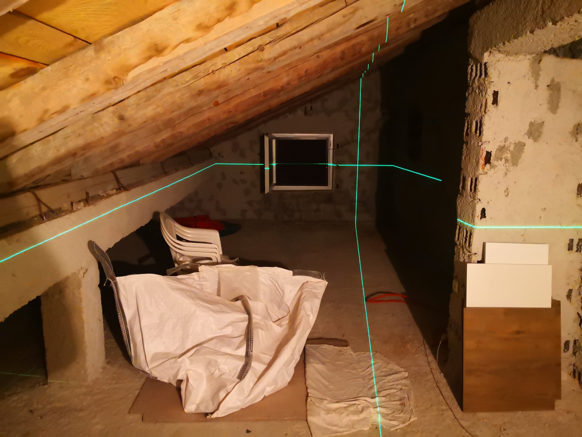

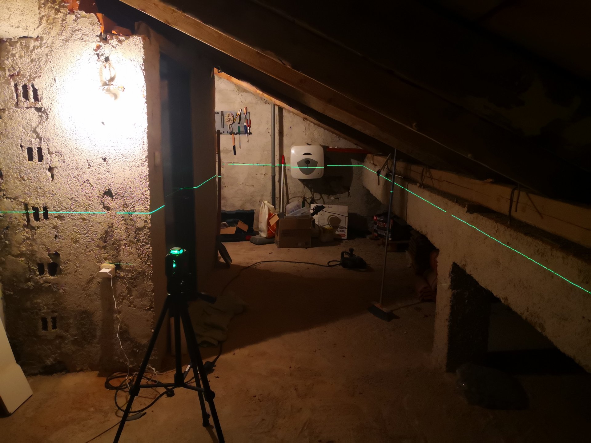

    Moin Zusammen,
    Wir sind gerade dabei unseren Dachboden auszubauen und dabei stehe ich vor einigen Herausforderungen und würde gerne mal eure Meinung dazu hören.
    Haus ist ca. 30 Jahre alt und hat zwei Stockwerke plus Dachboden. Diese Woche wird der Boden geebnet, sprich es kommen 2cm Isolierung und dann Estrih drauf. Wir wollten so wenig Belag wie möglich drauf packen weil man da oben eh schon nicht all zu viel Höhe hat. Die Jungs die mir den Boden verlegen, haben auch angeboten die Wände und den Rest fertig zu machen. Ich dachte ja ursprünglich an Rigipslatten direkt an die Wand kleben, verputzen, streichen und gut ist aber Ich habe nun den Vorschlag bekommen die Wände mit armiertem Styropor (muss wohl spezielles Styropor sein) zu verkleiden. Der Handwerker meinte das sei die bessere Lösung zwecks Wärme und Geräuschdämmung und auch noch günstiger als Rigips. Er würde damit sogar das Dach verkleiden (zwischen den Balken)..
    Ich denke derzeit sind die Wände nur grob verputzt (oder?) und dahinter sind 30cm Ziegel. Nur zwei Wände sind Außenwände (keine Isolierung an der Außenwand) und die lange Wand ist ne Innenwand zu den Schlafzimmern.
    Nun bin ich nicht vom Fach, hab schon einige schlechte Erfahrungen mit Handwerkern hier gemacht und möchte ungern nochmal auf die Nase fliegen.. Ich hoffe Ich hab mich richtig ausgedrück und nicht zu viel Quatsch geschrieben.
    Was denkt Ihr zu dem Vorschlag oder wie würde man es richtig machen?
    Besten Dank für die Hilfe!
    VG,
    Dino

    Einfach das Styropor zwischen die Sparren kleben könnte gefährlich werden. Gibt es eine Aufsparrendämmung? Wenn nicht sollte die Wärmedämmverordnung eingehalten werden. Denn das Haus muss nach den neuen Richtwerten bei einer Sanierung umgebaut werden. Wir hören in den Medien ständig neue Auflagen der EU und der Grünen Politik. Man weiß nicht was hier noch kommt. Bitte die Dämmarbeiten von einem Profi machen lassen denn etwas Styropor zwischen die Sparren zu kleben ist nicht professionell. Das kann man machen wenn man einen kleinen Schuppen etwas Dämmen möchte.
    Fragen Sie den Handwerker nach Dampfsperre und nach der aktuellen Dämmverordnung
