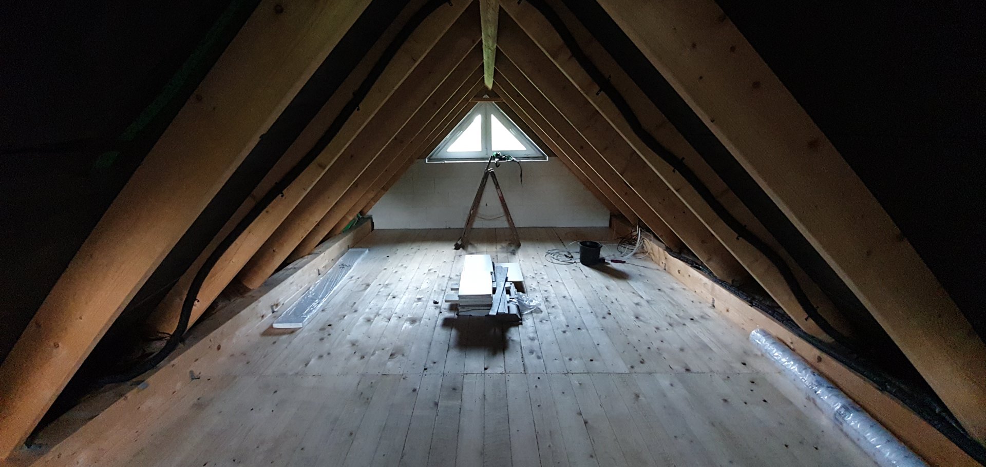

    ich brauche eure Hilfe. Wir möchten gerne unseren Dachboden ausbauen und fragen uns wie wir den Raum mit Dampfbremse am besten abdichten sollen.
    Da wir den Dachboden nachträglich ausbauen, wurde die Dampfsperre im unteren Geschoss abgedichtet.
    Muss ich dann um den Dachboden dicht zu kriegen dann die Dampfbremse zusätzlich auf dem Fußboden anbringen?

    Sollte eigentlich klar sein. Wenn die Dampfbremse innerhalb des Raumes nicht dicht ist, dann nutzt sie natürlich auch nichts. Wenn dein Dielenboden allerdings auch nicht Luftdicht ist, dann wird das verkleben auf den Dielen ebenfalls kein optimales Ergebnis erzielen.

    Habe ich gerade beantwortet. Wenn die Außenluft über deinen Fußboden in den Raum gelangen kann, dann nicht.
    Edit: Ich sag es mal anders, wenn unter der Pfette direkt der Kniestock/Drempel ist und die Geschossdecke darunter abgedichtet ist, sollte auch der Fußboden luftdicht sein. Wenn aber unter deinem Dielen Boden noch Zirkulation stattfindet, dann ist das natürlich eher schlecht, denn wenn du dann deine Folie an der Pfette sauber verklebst und von unten trotzdem Luft durchströmt, dann bringt dir die ganze Sache natürlich nichts.

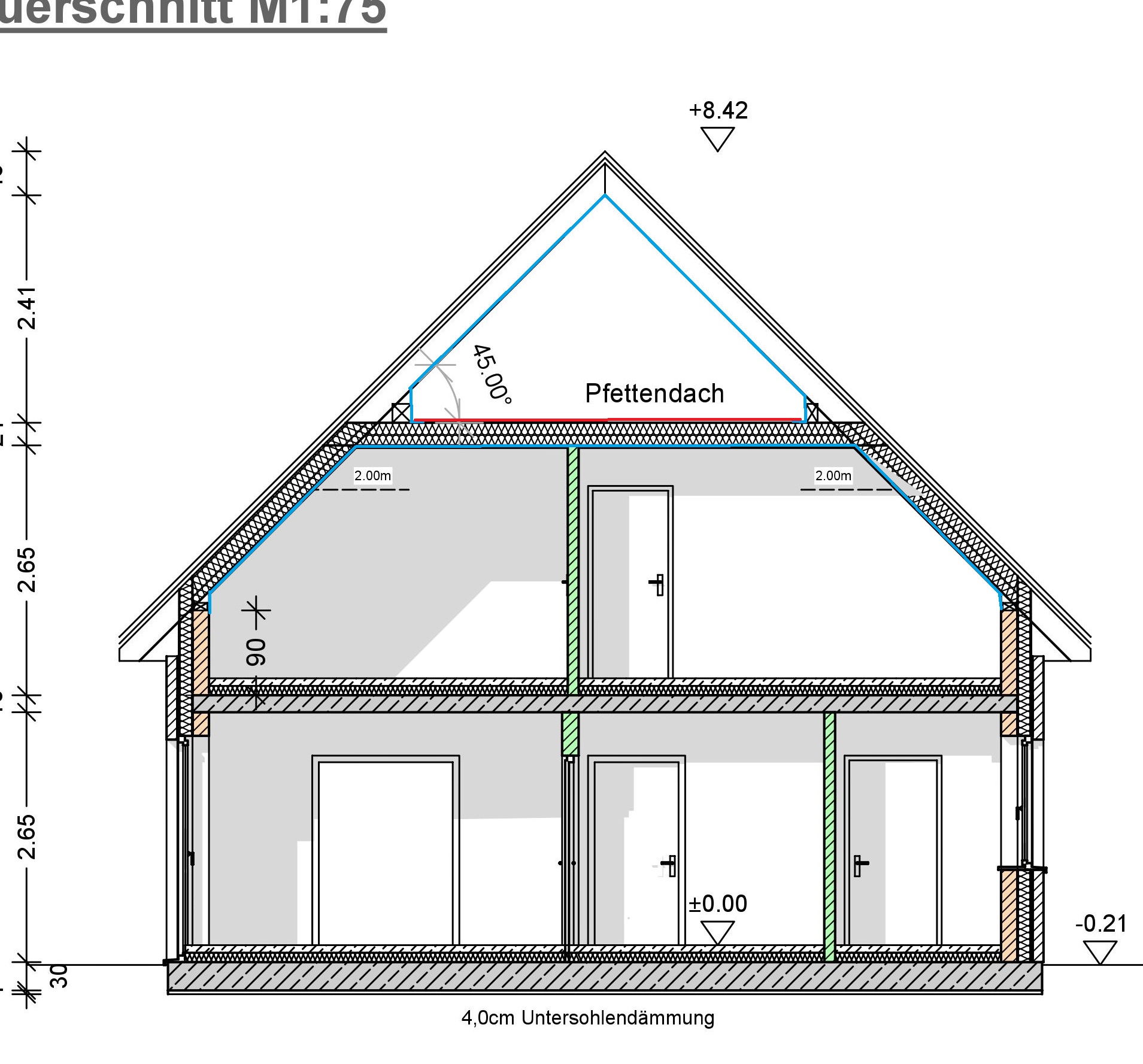

    Wie könnte ich das denn am besten lösen?
    Blau: Situation jetzt mit der Dampfsperre.
    Rot: Meine Idee um den Raum dicht zu kriegen?

    Erst einmal deine Dampfbremse oben auf die Pfetten kleben- alles andere kann später unabhängig davon erfolgen.
    Der Diffusionsstrum geht thermisch bedingt überwiegend nach oben,
    sodass die Fußbodenabdichtung weniger wichtig ist als die darüberliegende.
    Wie ist der Dachaufbau und welche Materialien wurden im unteren Raum verwendet?

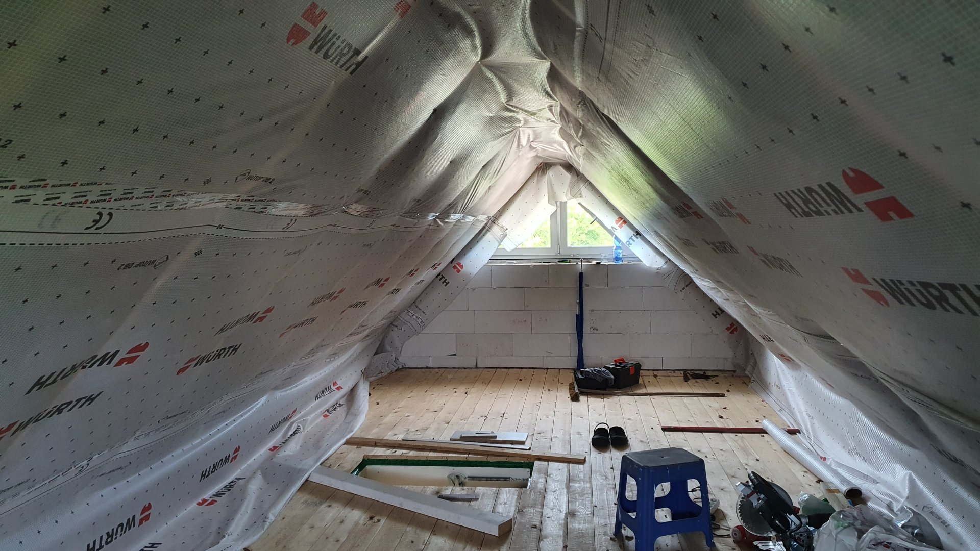

    Dachaufbau: Dachpfannen, Dachlattung, Unterspannbahn(Hersteller unbekannt) soll aber extra für Dachbodenausbau sein.. dann Dampfbremse DB2 WÜTOP WÜRTH, Konterlattung und dann die Wandverkleidung(Rigips). Unten haben eine Dampfsperre und auxh 240er Klemmfilz WLG 035

    Wenn die Decke darunter luftdicht angeklebt wurde und die Dämmung der Decke hohlraumfrei ausgeführt wurde sehe ich keine größeren Risiken, da warme Raumluft nicht zu Kondensat führen sollte.
    Du kannst ja die Holzfeuchtigkeit der Bretter jetzt und nach einigen Monaten überprüfen.
    Sollte sie sich auf ca 18-20 % erhöht haben kannst du immer noch eine Dampfbremse unter den Dielen montieren.
