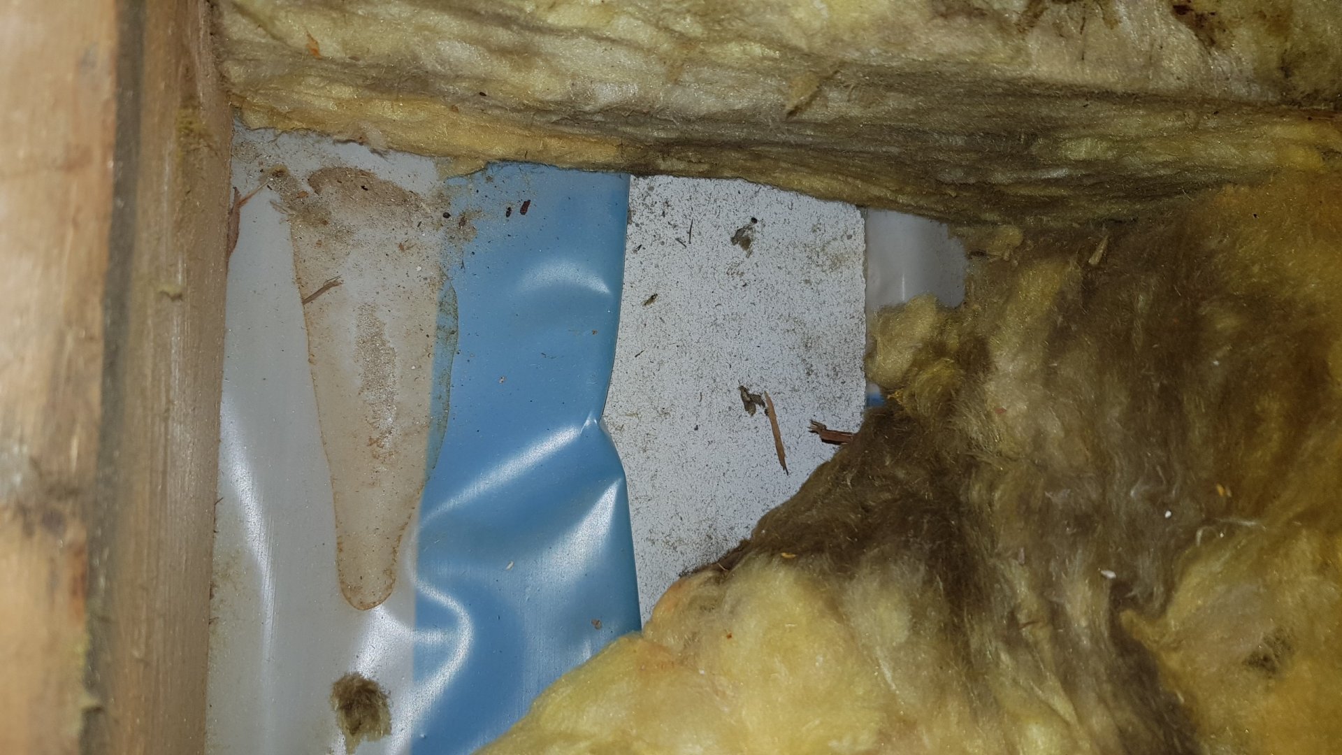

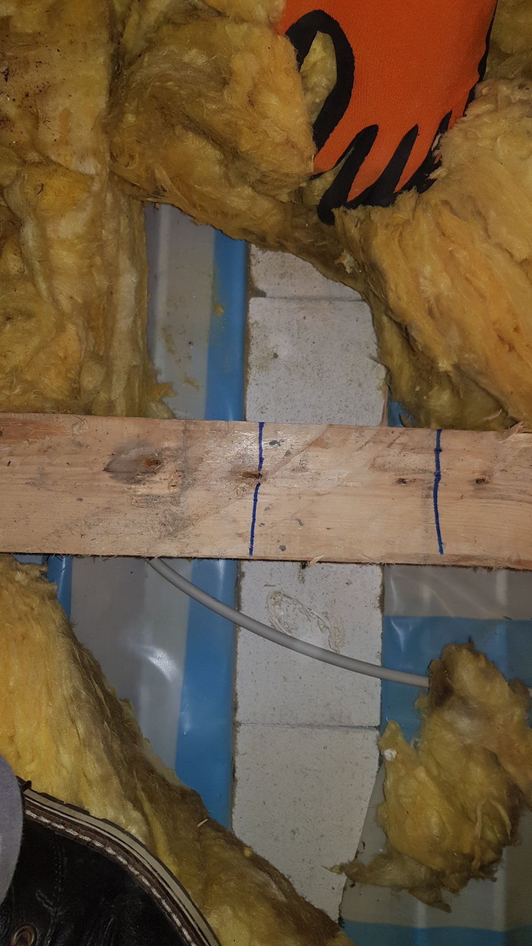

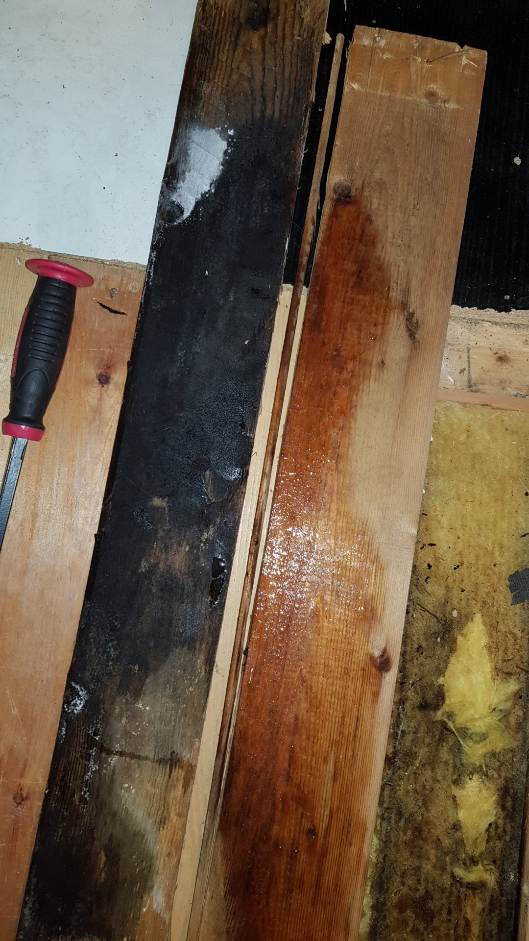

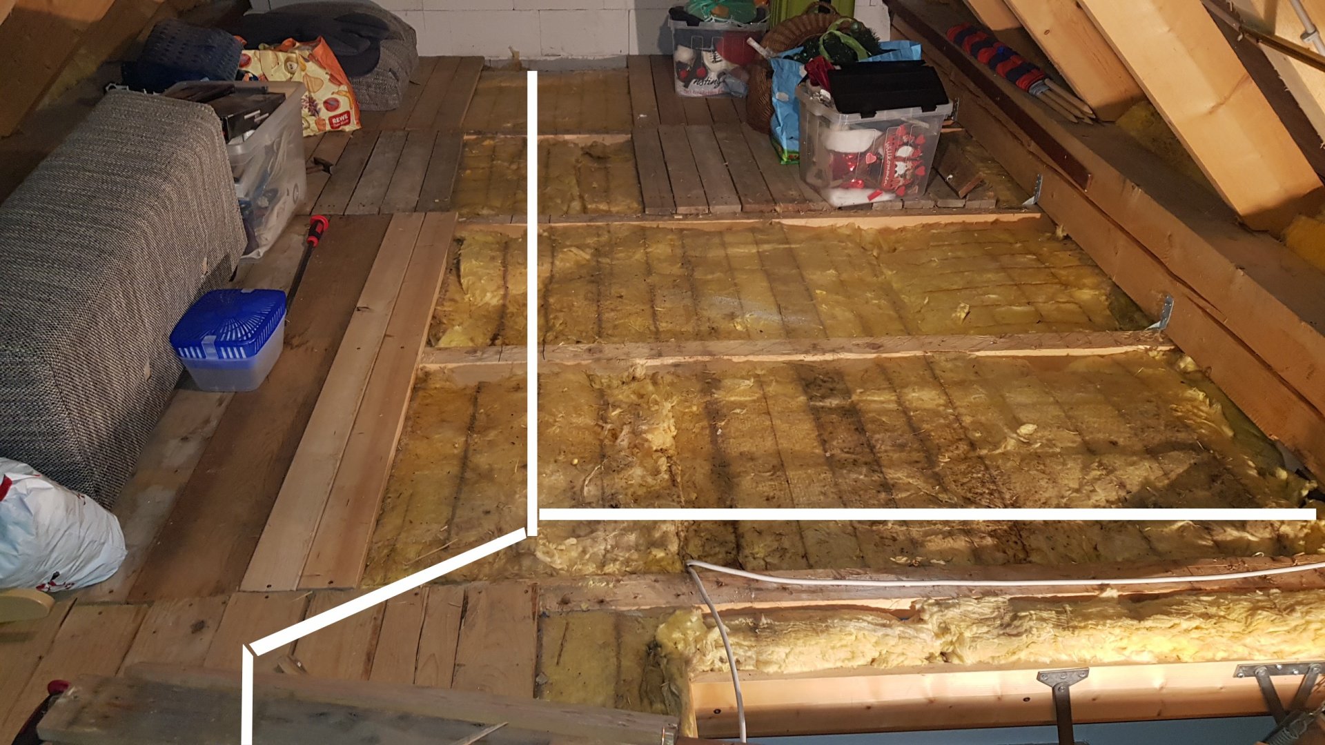

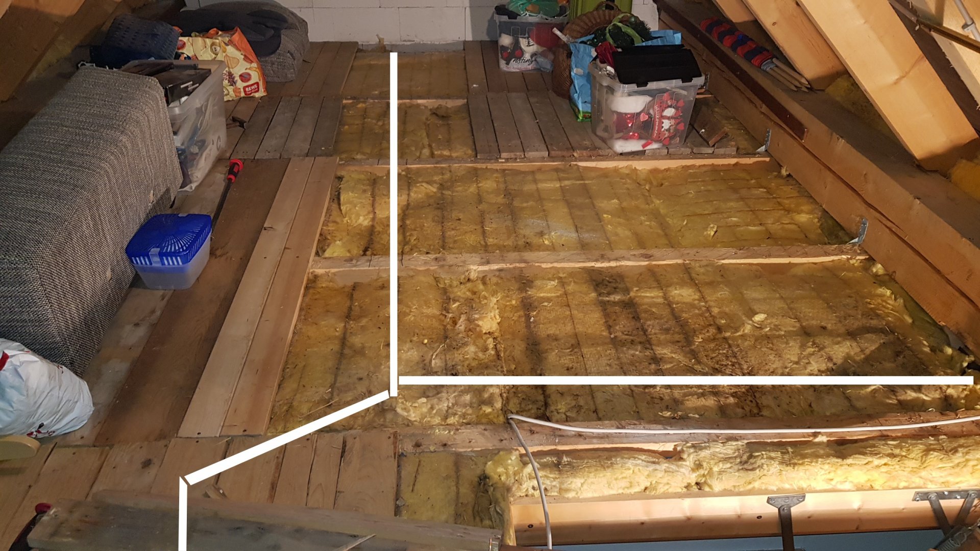

    Grüße an alle,
    Ich hab seit einer Weile ein Feuchtigkeitsproblem auf meinem Dachboden.
    -Einfamiliehaus 1998 Spitzdach mit Kaltboden
    -Aufbau Dämmung:
    1. Oben alte Bretter
    2. Darunter direkt Steinwolle ca. 25cm (Keinen Hohlraum zwischen Holz und Steinwolle)
    3. Fehlerhafte Dampfsperre?
    4.Holzdecke

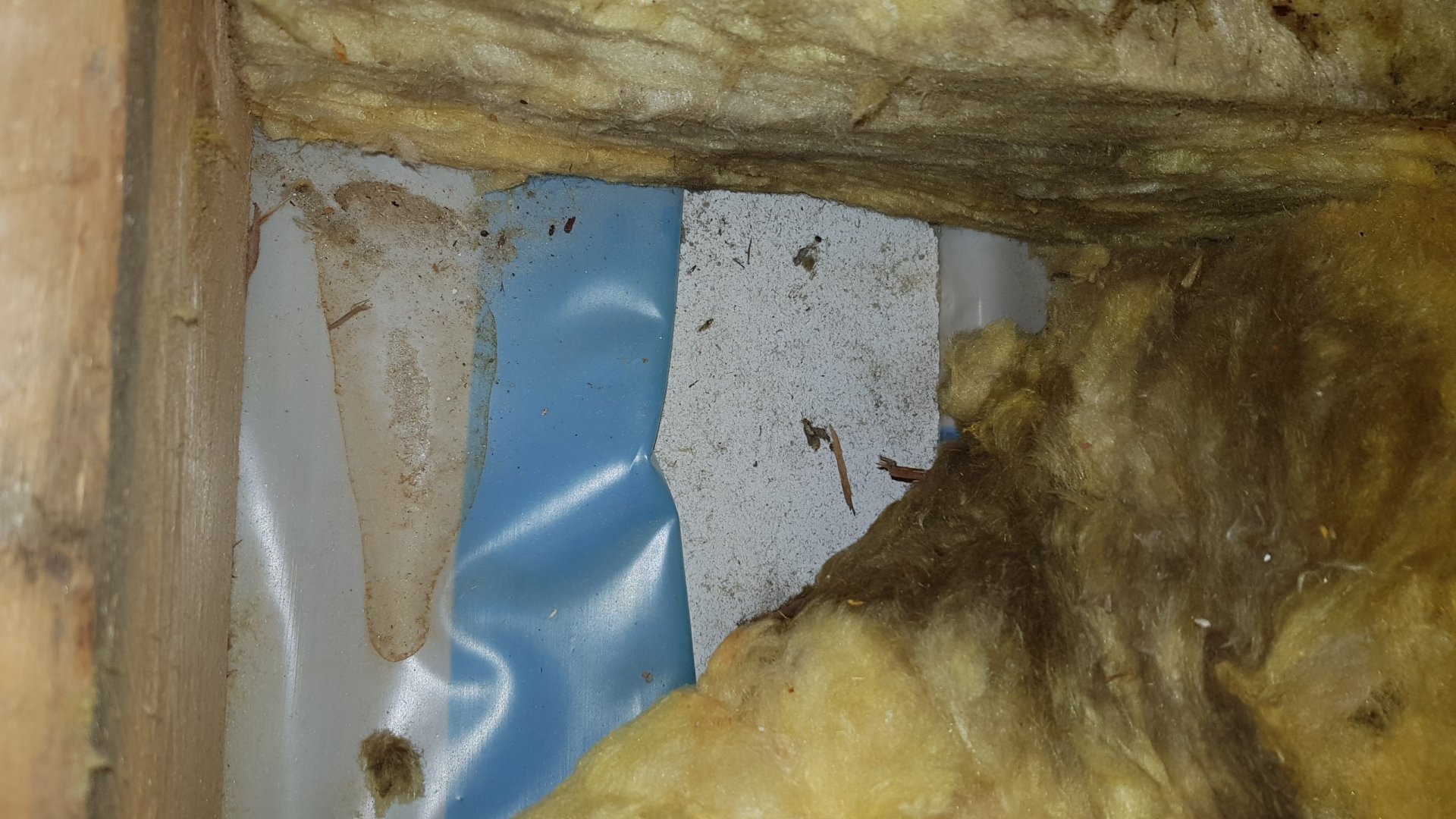

    Die Dachbodenbretter sind auf der Unterseite teils enorm nass und weisen Stockflecken auf (Siehe Bilder)
    Nach längerer Suche ist uns aufgefallen, das teilweise die Dampfsperre nicht durchgehend verlegt wurde.
    Genau da, wo die Mauern hochgezogen wurden, fehlt die Dampfsperre. (Siehe Bilder)
    Ist das fusch am Bau oder machen das einige, wenn man einen Kaltboden hat?
    Die Mauern bestehen aus Porenbeton.
    Mein Vorhaben war jetzt, das ich die Dampfsperre vervollständige und dicht abklebe.
    Leider liegen die dicken Dachbalken auf den puren Porenbeton, sodass ich an diesen Stellen keine Dampfsperre legen kann (Siehe Bilder) Also an diesen Stellen direkt an den Holzbalken kleben?
    Bei einem Bild sieht man noch, wo die Mauern verlaufen. Genau dort fehlt genau die Dampfsperre.
    Würde mich über euren Rat freuen.
    Vielen Dank
