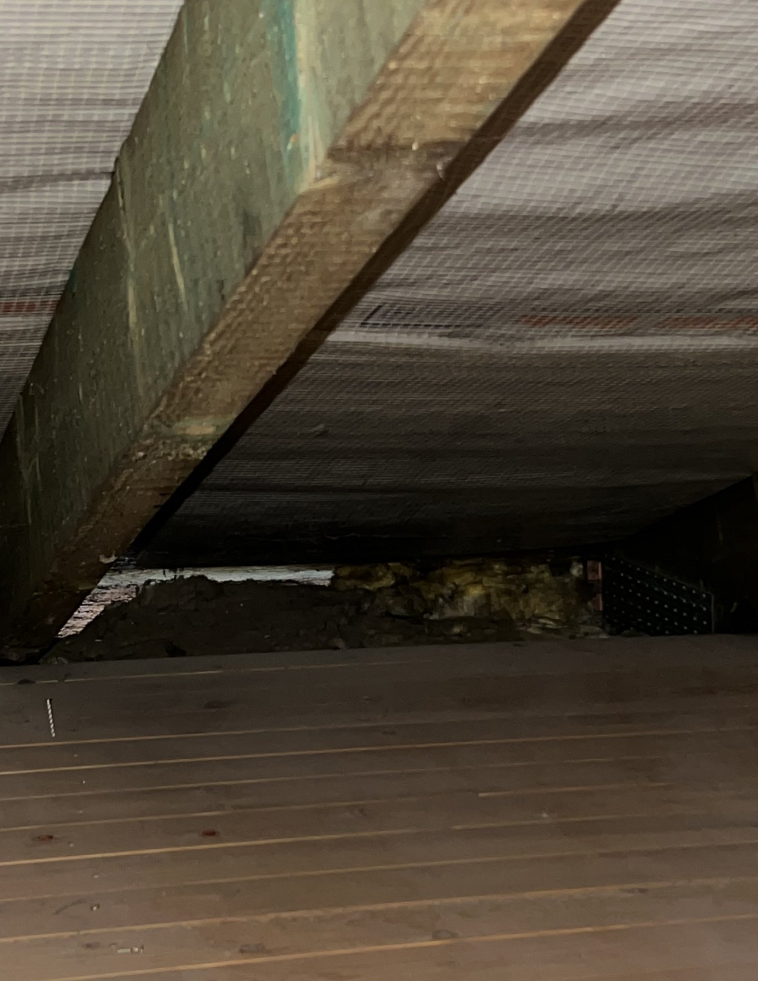

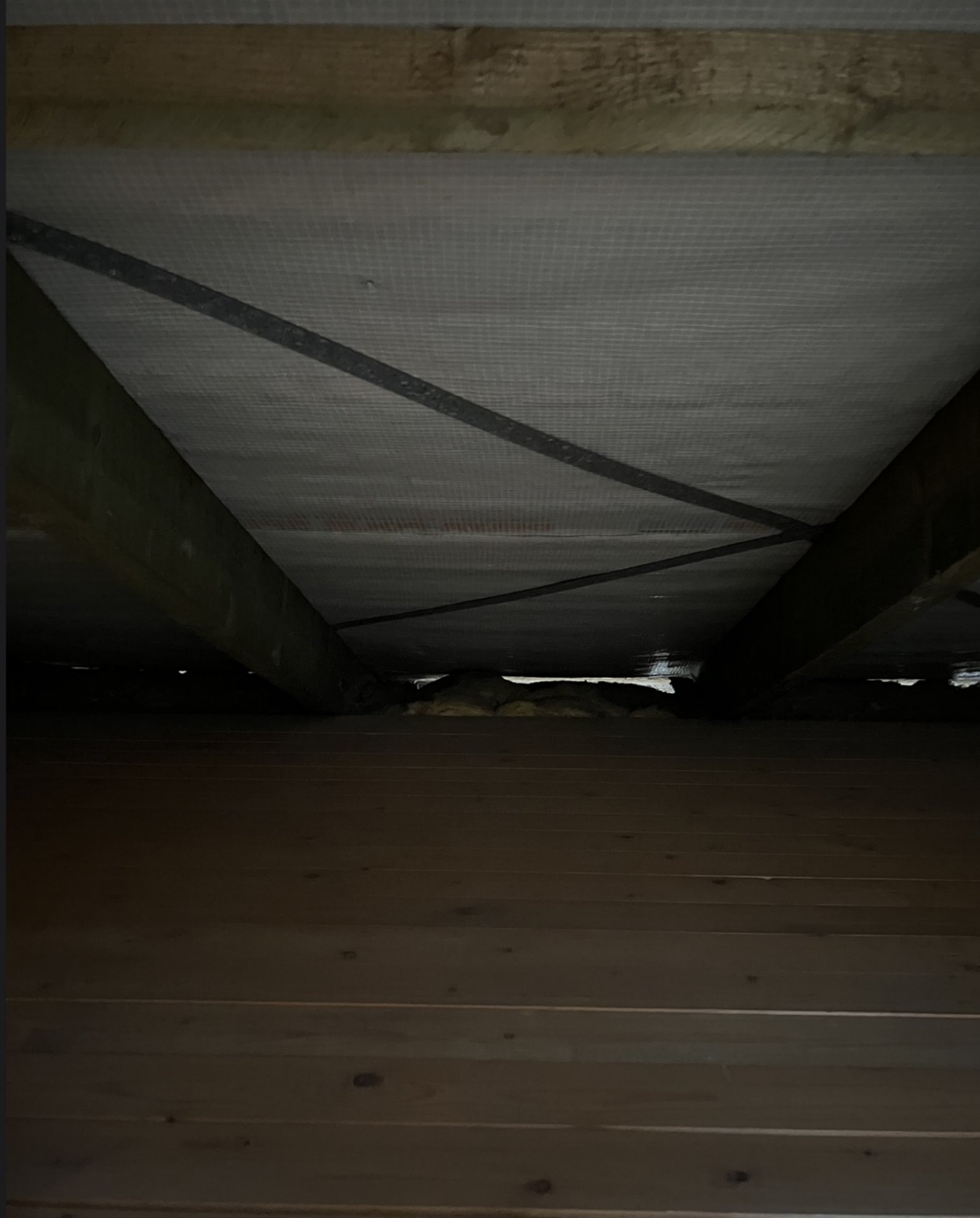

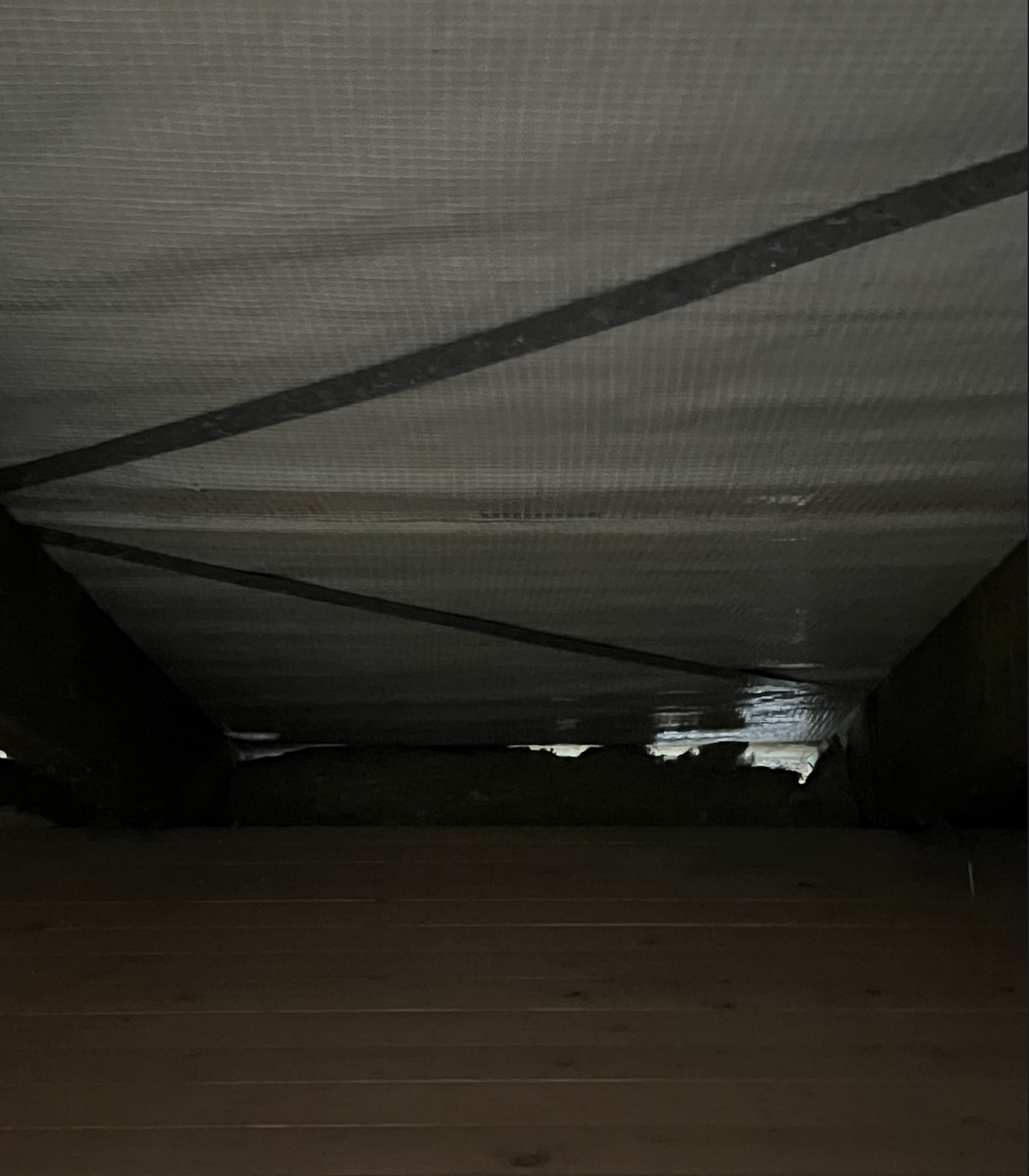

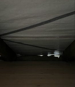

    ich habe eine Frage zu der Dachbodendämmung.
    Das Haus ist von 1989 und unter dem Dachboden ist Dämmwolle verlegt.
    Nicht mehr optimal und bei Zeiten (und wenn wieder mehr Geld verfügbar ist), soll der Dachboden mit begehbaren Dämmplatten gedämmt werden.
    Mir ist nun aufgefallen, dass auf einer Seite Licht durchkommt, da die Dämmwolle dort scheinbar fehlt. Auf der anderen Seite des Dachs ist alles dicht, soweit ich das erkennen kann. Anbei Bilder um das zu verdeutlichen.
    Kann ich hier erstmal neue Dämmwolle "hineinstopfen", so dass diese Löcher dicht sind?
    Vielen Dank für eine Rückmeldung für einen Laien.

    Würde ich nicht machen, der Aufbau benötigt Belüftung unterhalb der Unterspannbahn

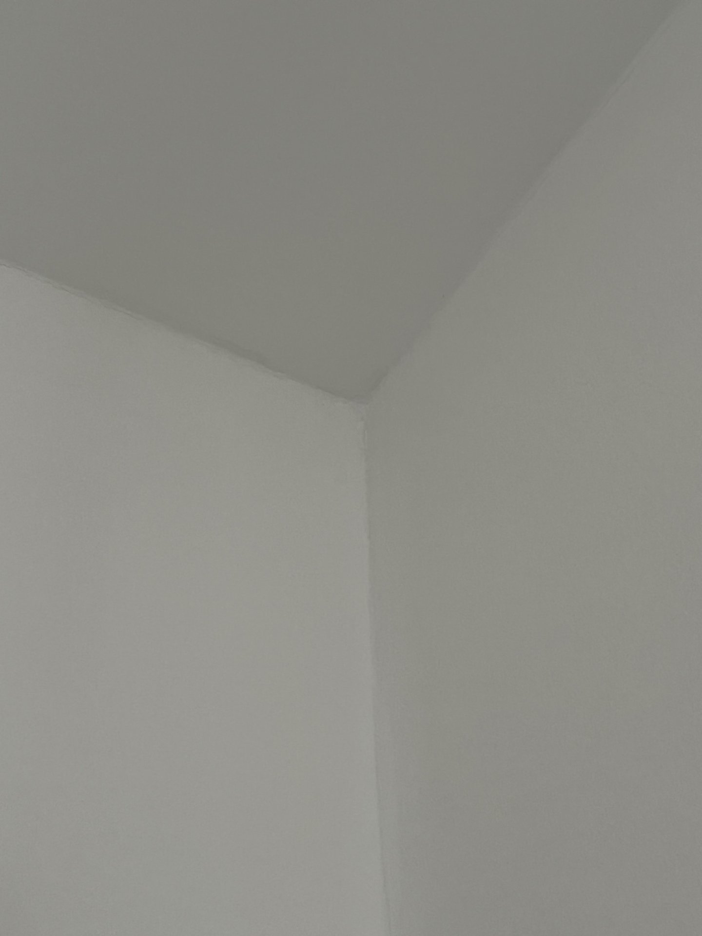

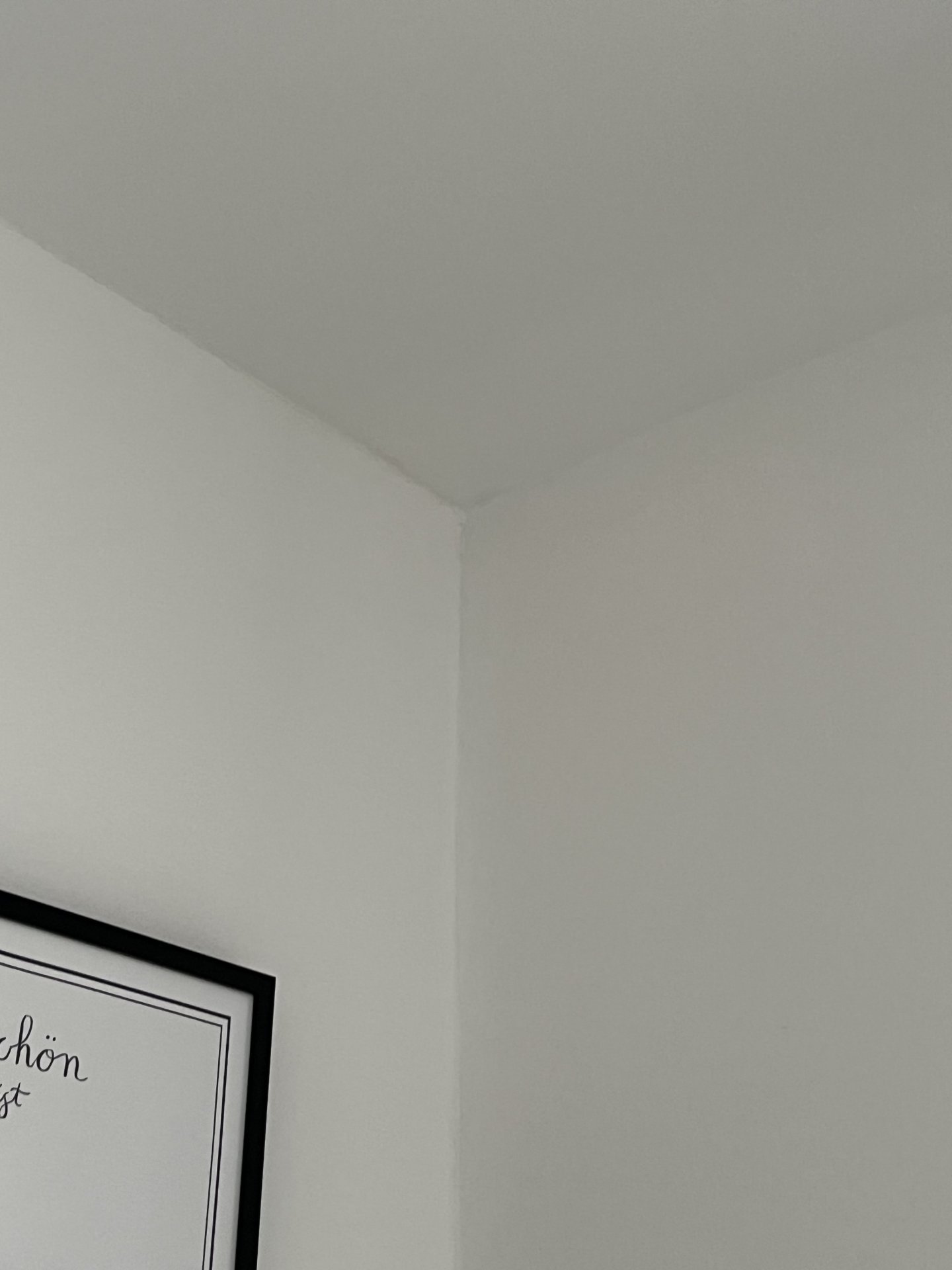

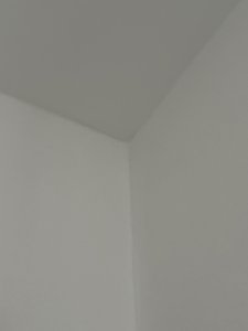

    Nun hatten wir vorletzte Nacht -7 grad und am Morgen habe ich eine feuchte Stelle im Schlafzimmer entdeckt, in der linken und rechten Ecke oben.
    Es ist der dritte Winter in diesem Haus und so etwas hatten wir noch nicht, Temperaturen waren ja schon öfter weit unter 0, auch die Tage zu vor schon.
    Die Decke des Schlafzimmer ist direkt unter den o. Gezeigten Bildern des Dachboden.
    Was sich geändert hat: wir haben neue zweifach verglaste Fenster bekommen im August.
    Frage an euch Experten:
    Die feuchten Stellen kann man tagsüber „wegheizen“, nachts kommt es aber wieder,
    Die Temperatur nachts ist im Schlafzimmer bei 19 Grad.
    Auf die Luftfeuchtigkeit achten wir, mit Lüften morgens und abends, die lag zwischen 45% - 50% am Abend, bei 58% nach dem Aufstehen (zwei Erwachsene und manchmal auch ein Kind).
    was wäre der beste erste Schritt? Sollte sich ein Experte das angucken, wenn ja, welcher? Für den Dachboden oder an wen wende ich mich da als bestes?
    habt ihr Soforthilfe Ideen?
    anbei noch zwei Bilder der Stelle.

    Ich würde mal auf dem Dachboden überprüfen, ob in diesem Bereich die Dämmung noch wirklich ordentlich liegt. Manchmal hat man auch unangemeldete Besucher in Form von Mäusen, Ratten, Marder, Waschbären usw, die die Dämmung zerstören oder auch mal nur wegschieben. Dann hast du keine Dämmwirkung mehr und es bekommst Kondensat.
