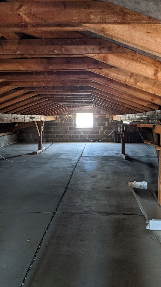

    könntet ihr bitte mich mit eurem Rat schon wiedermal unterstützen?
    Mein Dach sieht so aus:
    Unter den Dachziegeln ist eine Unterspannbahn vorhanden, alles ist relativ neu.

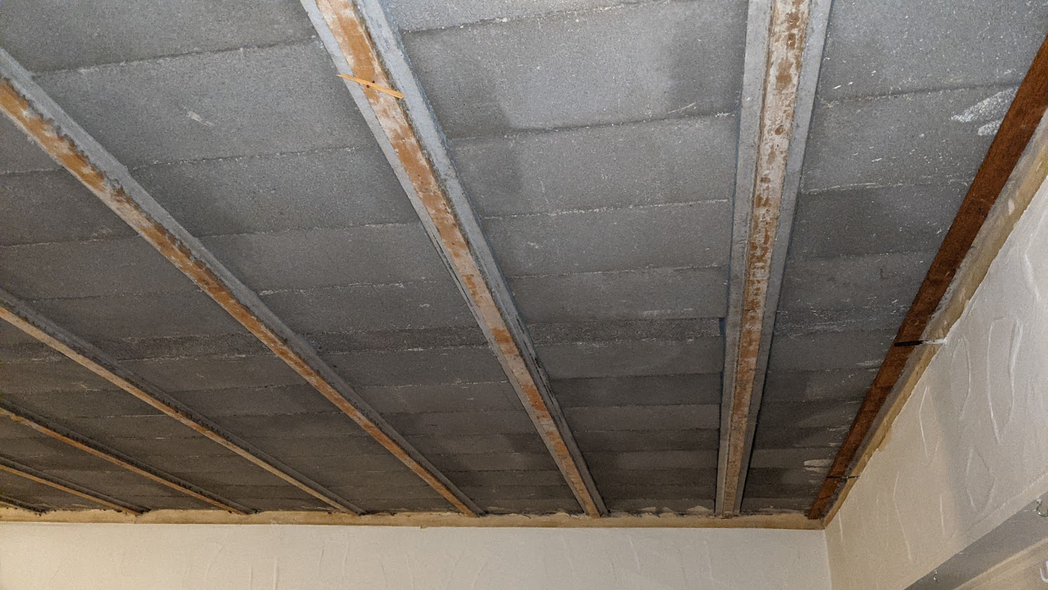

    Die oberste Geschossdecke ist massiv, laut Baubeschreibung aus 1974 Zeller 20 cm + Styropor + Estrich, sieht so aus:

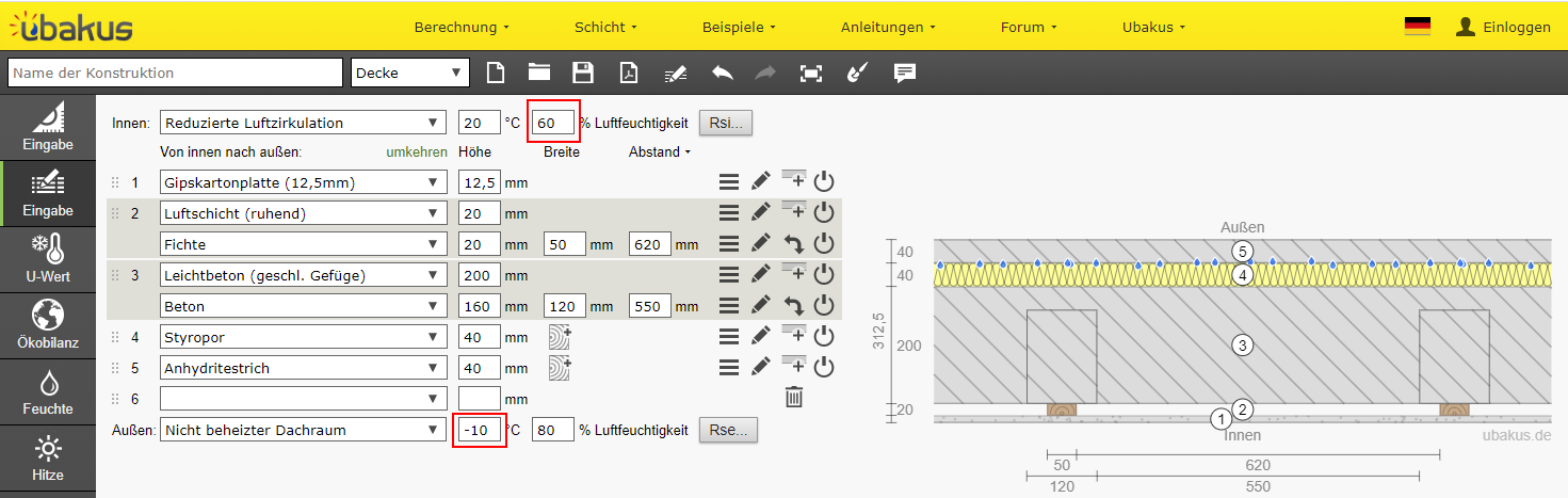

    In Ubakus habe ich versucht den Deckenaufbau nachzubauen um Tauwasser und U-Wert auszurechnen.
    Kennt jemand der Aufbau von solchen Decken? Was sind es für Steine? Ich habe einfach Leichtbeton nach U Wert ausgewählt.
    Die Werte habe ich bisschen rauere eingestellt um Tauwasser Bildung zu ermöglichen.
    Ich möchte dieses Dach dämmen, Dachboden oder Zwischensparren, was halt in meiner Situation sinnvoller wäre. Teilweise möchte ich Begehbarkeit auf dem Dach erhalten, mindestens im inneren Bereich zwischen den Pfosten.
    Ich habe mir überlegt, im äußeren Bereich, hinter den Pfosten mit Mineralwolle auszulegen und die begehbare Zone mit entsprechenden Platten. Benötige ich dann noch bei dieser Variante bei meinem Dach eine Dampfbremse (sperre?) drunter zu legen oder nicht?
    Oder dann besser gleich Zwischensparren dämmen?
    Was ist hier Sinnvoller? Kostenfaktor lässt man extra weg.
    Was ist eure Meinung und Erfahrung ?
