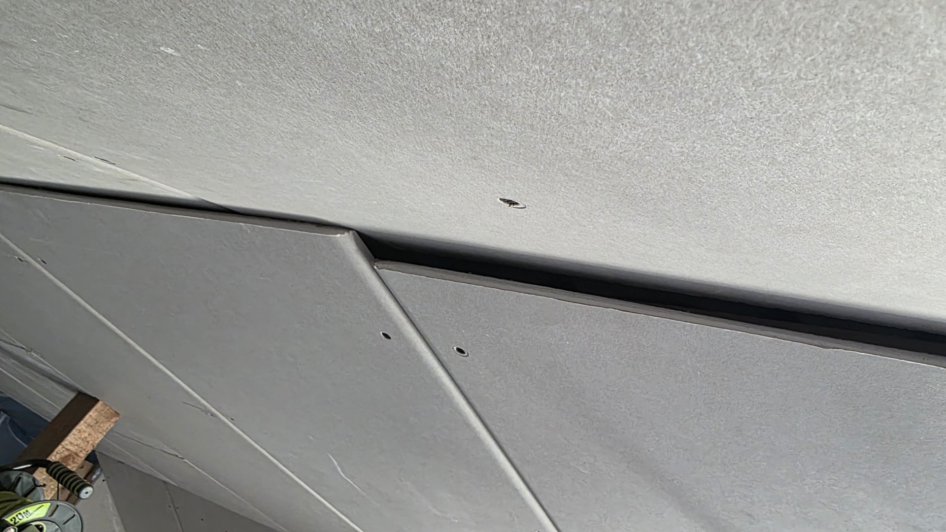

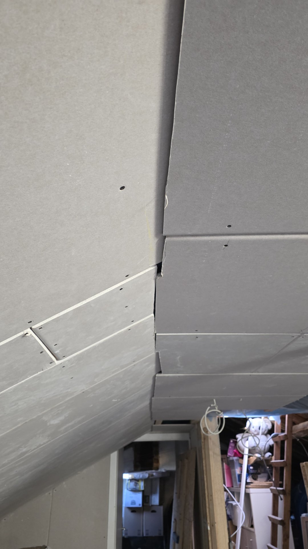

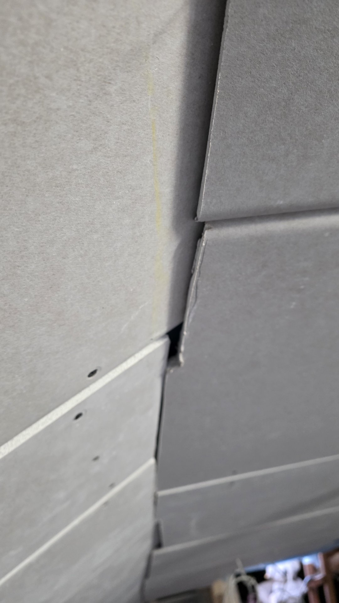

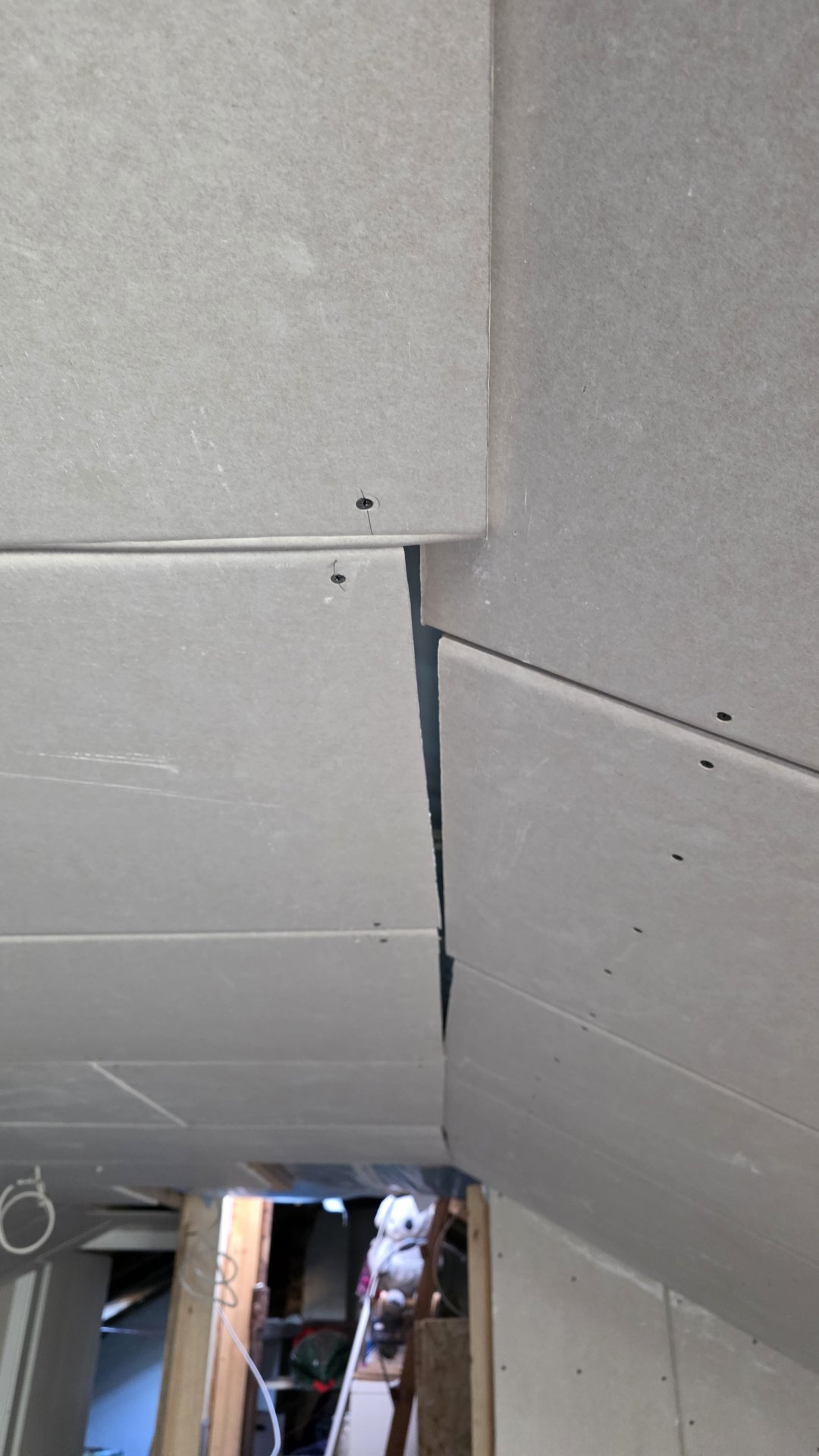

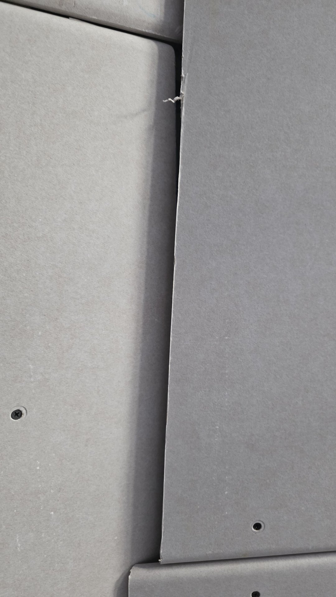

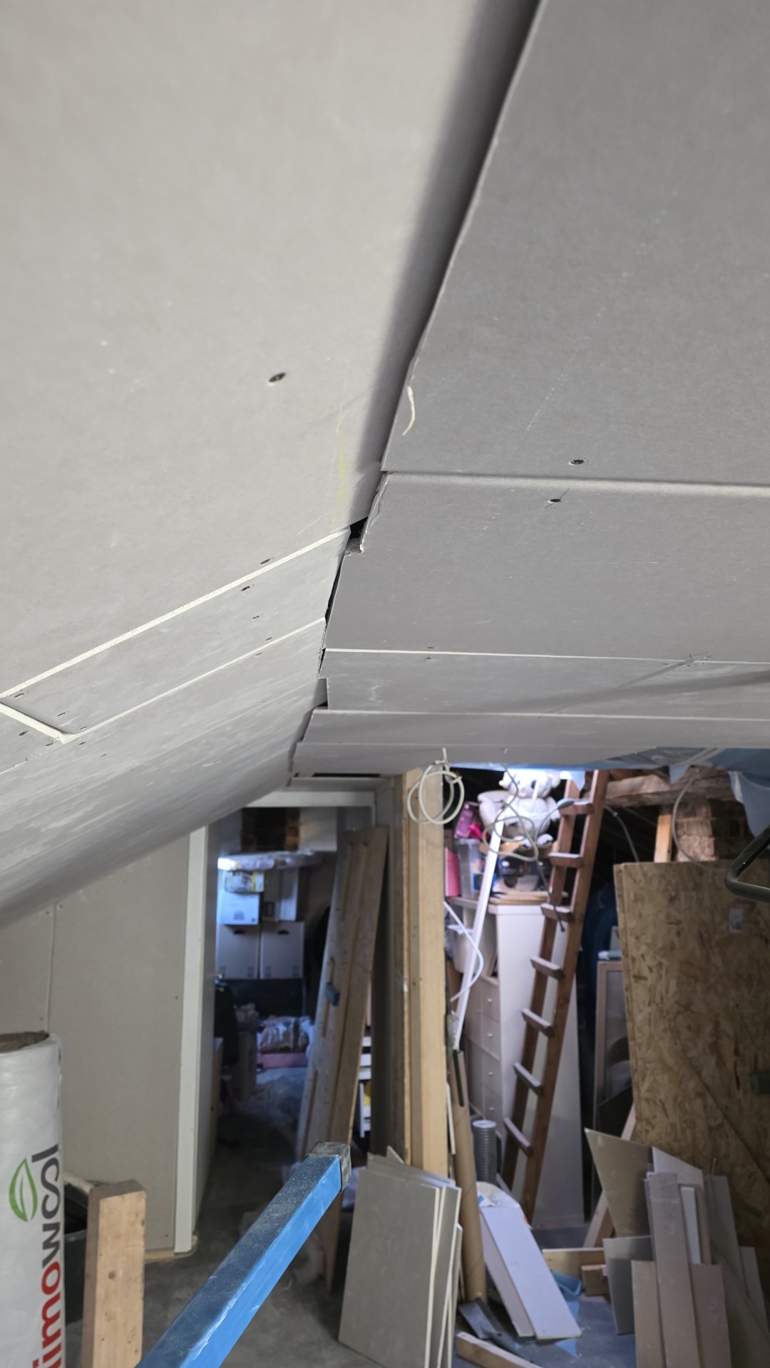

    Guten Abend, ich baue aktuell den Dachboden aus. Was Trockenbau betrifft habe ich schon vieles auf eigene Faust erledigen können :)
    Nun ein Problem, bei Decke hat mir ein bekannter ausgeholfen als wir Im Urlaub waren. Kann ich die fugen irgendwie schließen? Oder muss ich die Platten nacharbeiten? Tipps und Tricks sind sehr erwünscht

    Tricks gibts da keine, aber einen Tipp: Rückbau und die UK entsprechend ändern

    Leider fehlt mir der Platz um die UK nochmal zu ändern. Kann ich auf die Schräge nicht irgendwie noch gk anbringen und das dann wegspachteln? Es wäre zwar etwas fusch am Bau, würde mir aber viel Zeit sparren

    Ok, ich würde an beiden Seiten einen ca. 20 cm breiten aufgesetzten Streifen anbringen, die so geschnitten sind, dass sie zusammen passen

    Ah, also wie aufgedoppelt - lange Streifen. Sieht dann eher gewollt aus, als was zu verdecken gute idee! Danke!
