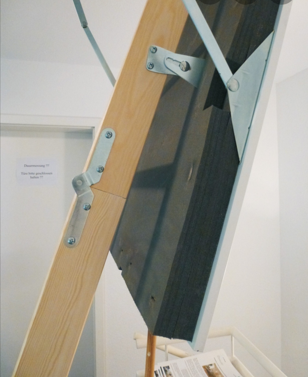

    Ich habe eine Wellhöfer Dachbodentreppe ähnlich dem Bild.
    Möchte mir noch eine solche Dämmplatte besorgen.
    Was ist das für eine Dämmwerkstoff? Dieser ist leicht schaumartig und elas Screenshot_20200824_212007.jpg tisch

    Neopor ist elastisch, fast wie gummi. Sieht aus wie eine Wippro Bodentreppe.

    Neopor ist das nicht.
    Hat jemand eine Idee?

    Ich würde mir solch Dämmung aus Armaflex zusammenkleben. Gibts als Meterware für Lüftungsbauer.

    Die haben aber auch nur einen Wärmedämmwert von 035?

    Was willst Du mir damit sagen?
    Ist das schlecht?
    Kennst Du die Maßeinheit der Wärmeleitfähigkeit und womit man die Dämmeigenschaften eines Bauteils verändert?

    Ich mache jetzt pur drauf. Hat nur 023...
