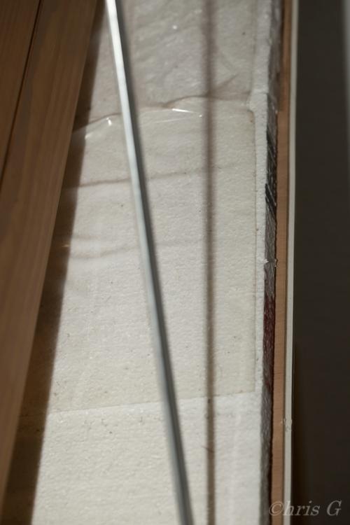

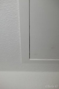

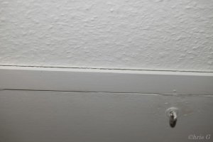

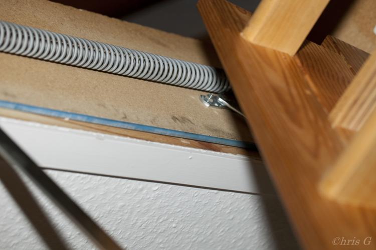

    Hallo Kalle88, hallo zusammen,
    anbei die Fotos:

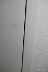

    rechte Seite der Klappe. Trotz Dichtung noch ein großer Spalt:

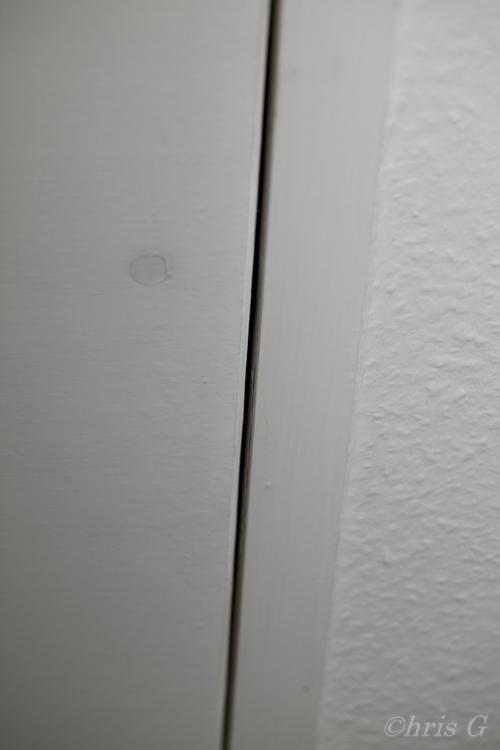

    Linke Seite der Klappe. Keine Dichtung. Sehr kleiner Spalt.

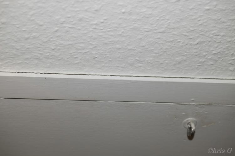

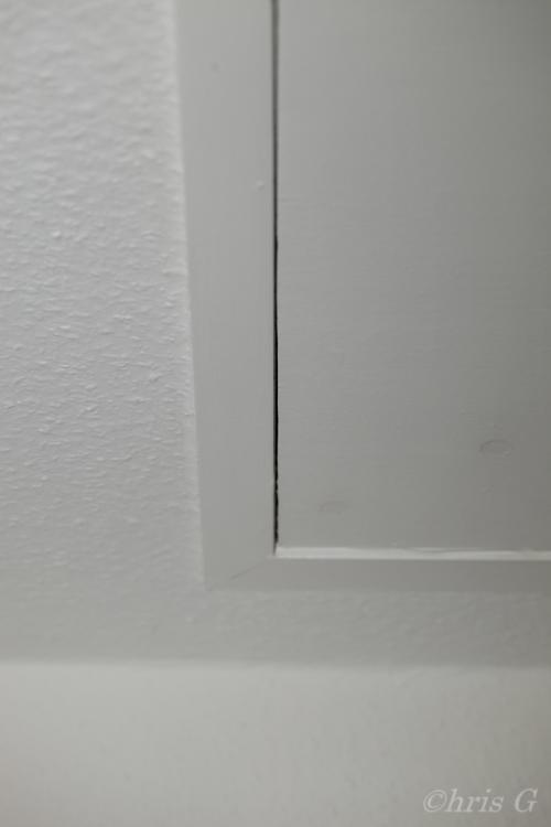

    Vorderseite. Hier gibt es einen Spalt zwischen dem umlaufenden Rahmen und der Decke. Einen änlichen Spalt gibt es zwischen Rahmen und Decke auf der linken Seite.

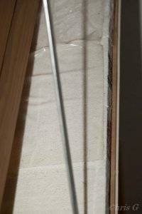

    Linke Seite Styropor.

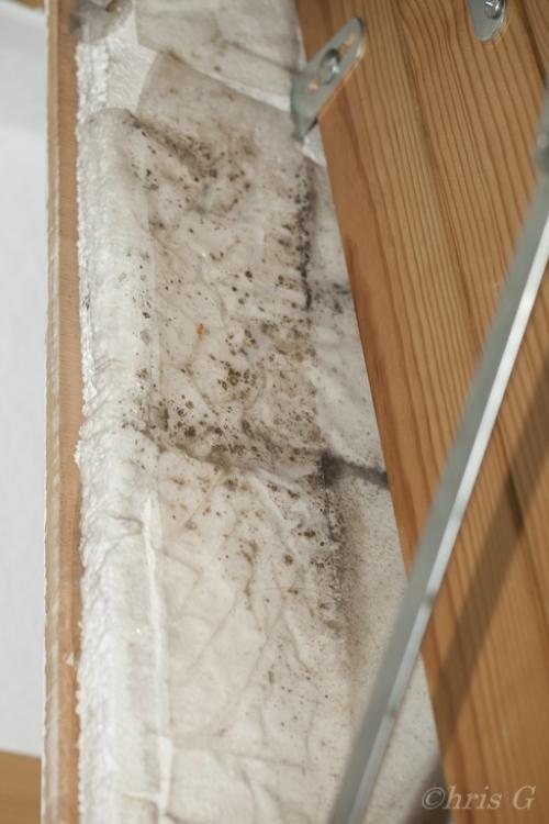

    Linke Seite innen. Hier auch schon Schimmelanzeichen...
    Rechte Seite Innen, da wo der Spalt so groß ist. Keine Auffälligkeit.
    Nun zu meinen Fragen.
    Weshalb ist es genau auf der Seite schlimm, da wo der Spalt am kleinsten ist?
    Wie bekomme ich die Situation in den Griff? Vor allem gibt es da Spezielle Dichtungen? Für rechts brauche ich gut 6mm für links gerade mal 1-2 mm.
    Wie sollte ich das Styropor ersetzen? Gibt es da was besseres? Wie schütze ich die Dämmung da wo die Stufen nah an der Klappe sind?-> immer wenn ein Handwerker hochsteigt werden Löcher in das Styropor getreten...
    Wie entferne ich den Schimmel von der linken Innenseite der Luke?

    Hallo Christoph,
    die auf dem Foto erkennbaren Spalten sind nicht der Ort wo eine Dichtung hin gehört.
    Ich gehe eher davon aus, das es sich bei dem vorletzten Foto erkennbaren blaue Streifen um eine Dichtung handelt.
    Das ganze Teil entspricht nicht mehr den heutigen Anforderungen. Und bei Schimmel sollten Sie die Ursache beseitigen.
    Also raus mit dem Ding und eine moderne zeitgemäße Wärmegedämmte Bodentreppe fachgerecht einbauen (lassen).

    ja die Dichtung ist oben. An der Klappe seitlich sind aber auch Gummindichtungen angebracht. Wie lange kann ich diesen Zustand noch "tollerieren" bevor ein Fachbetrieb sich das ansieht? Ich frage, weil am 10.12. eine Fachfirma bei mir wegen einer größeren Maßnahme vor Ort ist. Muss es dann ein Dachdecker sein? andere Qualifikation?
    Ich habe schon eine Wippro im Auge, allerdings wollte ich zunächst eine "kleine" Instandsetzung durchführen (lassen), da die oben genannte Maßnahme schon fünfstellig ist.

    Das Styropor ist doch so falsch nicht. Du kannst ja ein passendes Sperrholzbrett aufkleben, damit es nicht zertreten wird.
    Der Schimmel kommt daher, dass die Dichtungen nicht ringsum schließen. Vielleicht hat sich die Klappe verzogen. Eine Möglichkeit wäre, die Dichtung in dem Falz auszutauschen. Die Dichtungskontrolle ist aber ohne technische Hilsmittel kaum möglich.

    Schimmel solltest Du mit Schimmelentfernern auf der Basis von Wasserstoffperoxid mit Fruchtsäuren (die Besten sind in der Apotheke erhältlich) wie von Jati oder Sanosil behandeln.

    ich vermute, und betone vermute, dass durch den kleinen Spalt entsprechend Feuchtigkeit (warme Luft) aufsteigt, die Luft allgemein aber langsam durchströhmt. Durch den kleineren Spalt, gehts langsamer, wie auf der anderen Seite. Daher wohl vermehrt die Belastung auf der einen Seite.
    Das Problem werden Sie nur sehr bedingt mit neuen Dichtungen in Griff bekommen, da eine Lippendichtung der Luftdichtigkeit nur sehr gering gerecht werden kann. Luftdichte Treppen verfügen heute z. B. über Hohlkammerdichtungen mit unterschiedlichen Härtegraden und entsprechendem großen Hub. Das wird Ihre Treppe wahrscheinlich nicht mehr leisten, da zu alt. Auf dem Foto ist zwar zu sehen, dass hier offensichtlich Luftdich an die Treppe angeschlossen wurde (blaue Folie auf Bild5) es ist aber grundsätzlich nachzudenken, eine wärmegedämmte und luftdichte Bodentreppe einzubauen. Wie Herr Schrage schon gesagt hat.
    Man kann, und das ist lediglich ein Versuch, keine Grantie, die Dichtungen entspechend Gleichmäßig zu machen. Das sollte eigentlich schon beim Einbau passiert sein. Hier zu könnte man Schrauben in die Seitenverkleidung schrauben und somit den Abstand justieren. Ich verspreche mir davon aber wenig, bis garkeine Erfolg. Ist lediglich einen Versuch Wert, bevor man viel Geld ausgibt. Wobei man mit dem Geld dann auf der sicheren Seite ist, wenn sie entsprechend richtig eingebaut ist.
    Theoretisch sollte dazu eigentlich jeder Handwerker in der Lage sein (DD, Zimmerman, Tischler, Trockenbauer usw.) Darf man dennoch fragen, was bei Ihnen gemacht wird? Haben sie nämlich vor, den Dachpsitz zu dämmen, ist die Geschichte mit der luftdichten Treppe recht überflüssig.

    das ist keine Folie, sondern die hoka-Hohlkammer-Dichtung speziell für Dachbodentreppen. Die sieht schon mitgenommen aus, deshalb mein Schritt 1. Finde aber solche Dichtungen nirgends wie gesagt.
