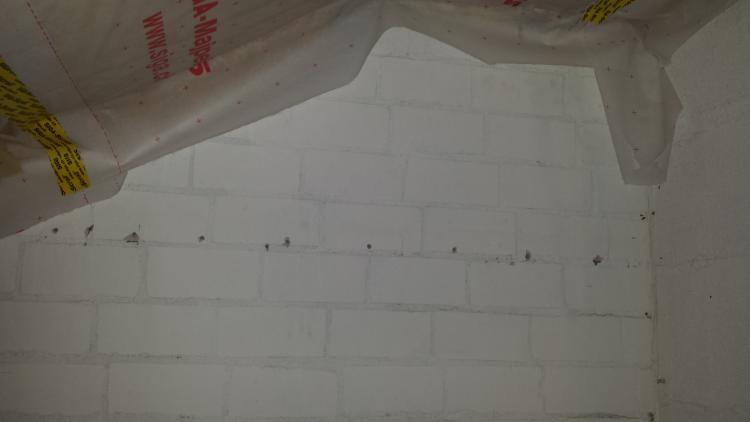

    Moin Moin,
    ich würde gern die Wände und rechts den Schornstein (siehe Bild) mit Rigips verkleiden .Es ist ein Mittelreihenhaus Bj1980 . Kann man dort jetzt eine UK aus
    Holzlatten machen und die Rigipsplatten anschrauben ,also ohne weitere Dämmung,oder ist es so nicht zu empfehlen ?
    Danke schon mal

    kann man schon, ich würde aber verputzen

    Warum würdest Du lieber verputzen,ist es für Dich die einfacherer Variante ? Und würde es zum verputzen etwas ausmachen das die Wand weiß gemalt ist ?

    Na z.B. weil man am Kamin nichts anschrauben darf. Auch Holz darf dort nur sehr begrenzt anliegen.
    Außerdem ist naß die ggf. erforderliche Luftdichtheit leichter herzustellen.
    Und man verliert weniger Raum.

    Das ist mal Blödsinn... und das Holz dort - allgemeingültig - nur begrenzt anliegen darf genau so... Wenn überhaupt hängt es von der zur erwartenden Hitzeentwicklung ab - dazu braucht es aber entsprechend hohe Abgastemperaturen oder einen Schornsteinbrand.

    Nein, das hängt von der Auslegung des Schornsteins ab. Ansonsten müsste der Hersteller einen Nachweis führen, dass bei Dauerbetrieb mit Auslegungstemperatur (Bsp.: 400°C) und bei Rußbrand die max. Oberflächentemperatur (ich glaube um die 60°C, müsste ich jetzt nachschauen) nicht überschritten wird. Da landen wir wieder bei Mindestabstand, Hinterlüftung usw. usw.
    Ich würde das nicht unnötig kompliziert machen, Schrauben und Holz haben an einem Schornstein nichts verloren. Das erspart Ärger.
    Nebenbei bemerkt, Befestigungen mit Kunststoffdübeln wären dann auch noch ein Thema, denn die Dübel halten den Temperaturen nicht unbedingt stand.
    Auf dem obigen Bild sieht es aus als wäre der Mantelstein nur gestrichen worden. Das kann zulässig sein, muss aber nicht.
    Aber warum kompliziert wenn es auch einfach geht. Einmal rundherum alles verputzen, Thema erledigt. Für einen Verputzer sollte das eine der leichtesten Übungen sein.

    Schrauben und Holz haben nichts am Schonrstein zu suchen? Wobei fast jede Verkleidung des Kopfes so getätigt wird? Und das auch noch Normgerecht, weil er generell Zulässig ist wenn denn eine Außenschale existiert. Ist der Mantelstein an sich nicht die Außenschale?
    Knackpunkt mag sicherlich die Hinterlüftung der Wand sein. Dass hat aber nichts damit zu tun dass das Befestigen in einer Auschenschale aus MW, Beton oder einem Schacht zulässig ist!

    Du musst unterscheiden zwischen dem Schornstein wie er innen im Haus verläuft und dem Schornsteinkopf. Wenn Du am Schornsteinkopf ein Loch zu tief bohrst und es treten Rauchgase nach draußen juckt das nicht. ;)

    Wenn das Loch aber zu tief ist und beim Schornsteinbrand mir die Holz UK wegfackelt dann juckt mich das schon :p Die Möglichkeit das dann das ganze Dach abfackelt ist ja nicht soo gering :D Bei kleinen kurzen Köpfen muss man ja auch nicht Bohren, bei sehr langen habe ich dann in der Mitte schon ganz gerne n Fixpunkt..
    Ich gebe allen Beteilligten ja Recht, das Verputzen sinniger ist. Aber ich halte entschieden dagegen dass es verboten sei in den Schacht zu bohren. Steht zumindestens in dem mir vorliegenden Dokument nicht so drin - wobei ich sagen muss das es veraltet sein kann. (Bezug ist Muster-FeuVo Stand Februar 2002 und DIN 18160 Teil 1 Stand Dez.2001 - ob die noch aktuell sind, wwi.) :D

    farbe runter, haftgrund für verputz drauf und dann kann man auch den schornstein verputzen. ist besser als das dingen anbohren!

    Nur kurz, ja man kann unter bestimmten Umständen bohren und auch eine Konstruktion an den Wangen befestigen. Macht aber alles unnötig kompliziert.

    vielen Dank an alle ,werde die Wand nach entfernen der Farbe verputzen.Gibt es einen guten Tipp um die Farbe runter zubekommen ?

    Abfräsen oder Abbeizen.
    Soweit man es auf dem Bild erkennen kann, kann es sein, dass Abbeizen wegen der Struktur schwierig wird.
