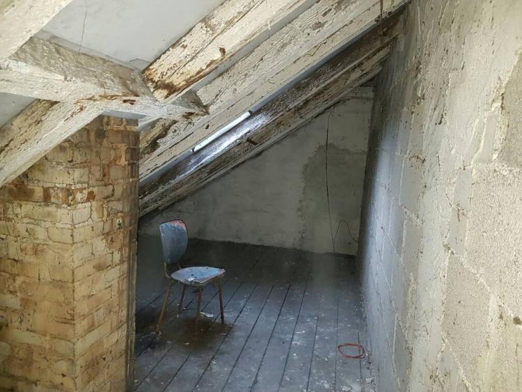

    Hallo
    Ich möchte mein Dach dämmen und habe da eine paar Frage das Haus ist aus den 1930. Dach würde vor 8 Jahre neu gedeckt mit unterspannbahn meine Sparren sind 13 cm stark. Da es keine Dämmung von 130 gibt, kann ich auch 140 einbauen?
    Darauf kommt dann noch eine 60 untersparrendämmung. Dazwischen natürlich die dampfbremse und zu guter letzt 12,5 rigips platten.
    Einen Luftspalt zwischen unterspannbahn und zwischensparrendämmung brauche ich ja nicht oder.
    So komme ich auf 19 cm dämmung das sollte doch reichen.

    Kennst du die sd-Werte (Dampfdiffusion) deiner Unterspannbahn?

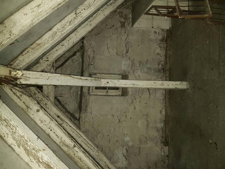

    du solltest dich auf die Suche nach Stempeln auf der Unterspannbahn machen.
    Hintergrund:
    Wenn die Unterspannbahn womöglich zu dicht ist, dann kann es zu Kondensatausfall in der Dämmung kommen.
    Der Dachaufbau sollte von innen nach außen diffusionsoffener sein.
    Also sd-Wert innen höher wie außen.
    (Das ist die Kurzversion. In der Realität ist es manchmals noch ein wenig komplizierter, aber dazu vielleicht später)
    Notfalls schauen ob irgendwo ein Stück Unterspannbahn übersteht und abschneiden.
    Dann mit dem Stück zu einem Dachdecker / Zimmermann / Baufachmarkt und nachfragen was es ist.

    Konnte kein Stempel oder ähnliches finden habe eine Ecke abtrennen können und werde mal einen Dachdecker fragen was das für eine plane ist wenn er es mir nicht sagen kann werde ich wohl 100 dämmung einsetzen und ein Spalt lassen zur plane.

    wenn die innen weis ist , könnte es tyvek sein.
    wie fühlt sie sich denn an?

    Weich und Poren sieht man
