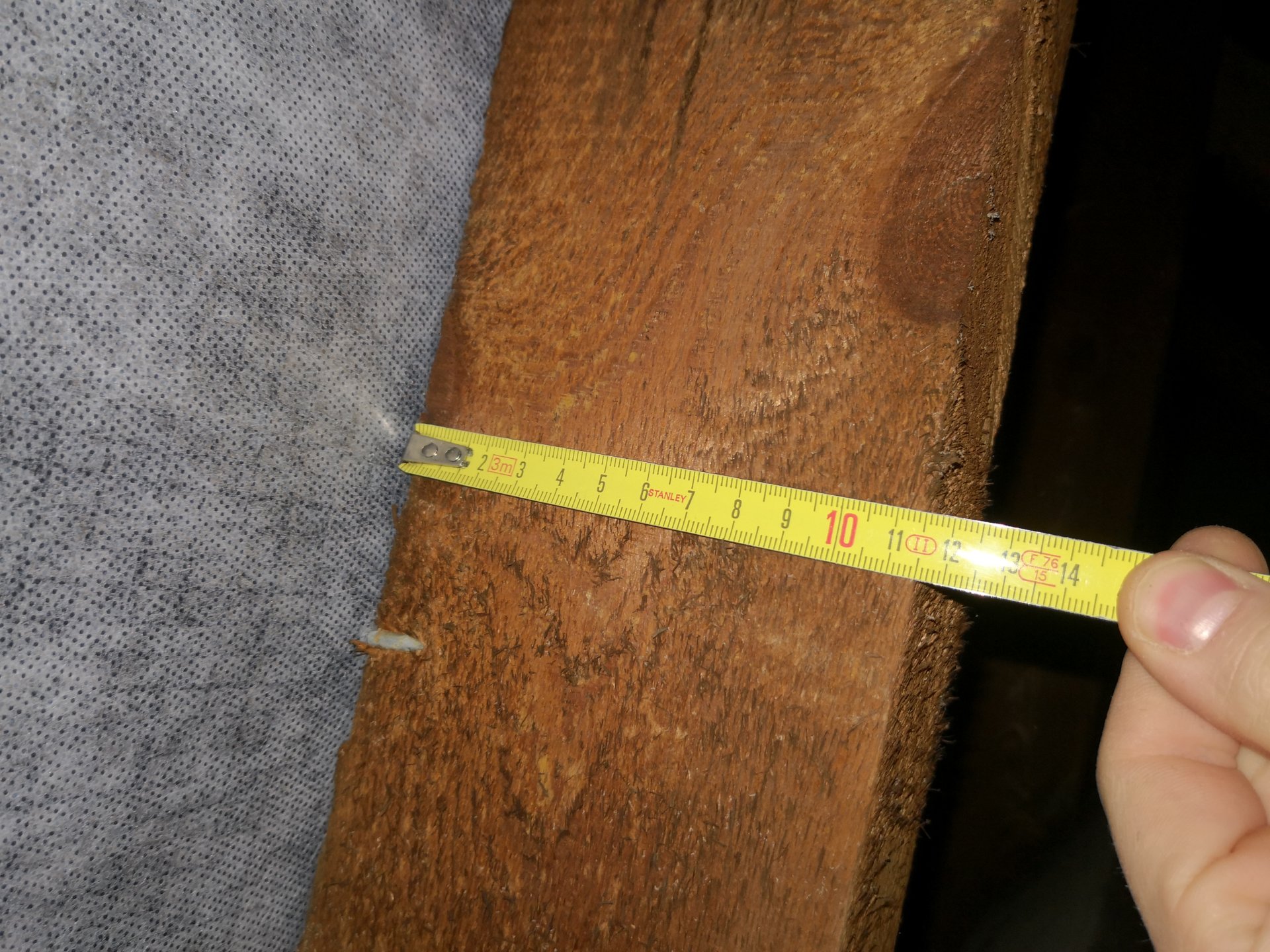

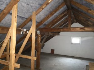

    Liebe Bauexperten,
    nach dem ich das letzte Projekt dank eurer Hilfe erfolgreich beenden konnte, benötige ich jetzt eure Einschätzung Empfehlung.
    Mein Dachboden (BJ54) soll eine Dämmung der Dachschrägen erhalten, damit dieser zukünftig als Wohnraum oder als Fitnessraum genutzt werden kann. Der Zustand des Dachboden ist durchaus in Ordnung, die Balken sind noch Top, außerdem dringt auch keine Feuchtigkeit ein. Es ist alles furz trocken! Mein Ziel ist es, die beste Wärmedämmung zu erhalten und so wenig wie möglich Platz aufzugeben. Die Balken sind 11,5 cm, wie würdet ihr vorgehen wenn das euer Vorhaben wäre, welchen Aufbau würdet ihr bevorzugen inkl. Materialien / Hersteller (Budget egal), wenn Ihr die gleichen Ziele hättet (Aufsparrdämmung ausgeschlossen).

    Unter der Voraussetzung, daß zwischen Dachziegel und UDB auch eine Hinterlüftungsebene liegt, baurechtliche Fragen geklärt sind:
    Wenn Du dämmst, dann nach ENEV. ENEV sagt U-Wert 0,24. Bei einer schlanken Konstruktion erreicht man das eigentlich nur mit MiWo 0,32. Dicke, mal den U-Wert-Rechner anwerfen, u-wert.net , Holzanteil nicht vergessen. Alternativ 120 Vollsparrendämmung plus 40 mm Untersparrendämmung, sollte reichen.

    Ok erstmal danke!
    Welche Zwischensparrendämmung würden Sie nehmen:
    Integra Zwischensparren Sanierungsfilz ZSF-032 ISOVER Stärke 120mm
    oder
    Klemmfilz ISOVER Ultimate 035 Stärke 120mm
    Als Untersparren Dämmung würde ich noch:
    Untersparren Klemmfilz ISOVER Ultimate 035 Twin Stärke 60mm
    drauf packen.
    Die ENEV sollte man damit erfüllen, wäre es aber auch im Winter warm und im Sommer einiger Maßen kühl? sprich keine Saunalandschaft? Oder wäre es besser nur die Zwischensparen zu dämmen und ggf. ein Dämmstoff wie XPS zu nehmen?

    ... und wünschte sich ein großes Dachflächenfenster auf der Süd-West-Seite :respekt
    Also, es macht schon einen Unterschied, welche Dämmstoffe ich benutze. Das alles wird aber durch erwähnte Fenster zunichte gemacht, wenn nicht weitere Maßnahmen erfolgen. Man muß ein Gesamtkonzept erstellen. Nur mal eben dämmen und man meint, damit ist alles getan, ist nicht. Und man darf auch nicht erwarten im DG im Hochsommer einen kühlen Raum vorzufinden. Da muß man halt über technische Möglichkeiten nachdenken...

    Guten Morgen, vielen Dank schon mal für die Antworten.
    Das Dach ist auch von 1954, aber soweit noch gut im Schuss, das würde ich ungern auch noch mitmachen wollen - das würde dann den Budget rahmen sprengen.
    Die Südwestseite ist Fensterfrei, auch die Nordostseite sollen aber zwei große Fenster eingebaut werden.
    Welchen Aufbau ink. Material (Hersteller, Bezeichnung) würden ihr wählen, wenn ihn nur die Unterrsparren und Zwischensparen dämmen würdet? Welcher Hersteller hat für mein Vorhaben den "Ferrari" unter den Polos :-)
