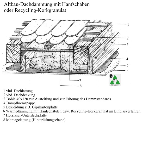

    Hier mal ne Möglichkeit die tiefe der Dachbalken zu vergrößern. Das ganze System müsste halt nur noch auf die Glaswolle angepaßt werden.
