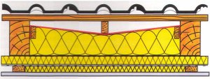

    Wir haben einen Altbau bei dem wir jetzt das Dach mittels Zwischensparrendämmung und zusätzlicher Untersparrendämmung dämmen möchten.
    Wir haben die Sparren bereits aufgedoppelt und haben jetzt 175mm zur Verfügung.
    Die 140mm Isover WLG 0,35 Dämmwolle ist bereits vorhanden.
    Was sollte ich jetzt am besten machen, da keine Konterlattung und keine Unterspannbahn vorhanden ist?
    Es soll die Möglichkeit bestehen, jedes einzelne Zwischensparren Feld mit einer diffusionsoffenen Dampfbremse zu versehen, dann die Dämmung einzubringen und darunter die Dampfsperre, aber was meint ihr, was für mich die beste Lösung wäre, ohne das Dach neu zu machen?
    Ich dachte evtl. auch daran, die Dachsteine mit Bitumenmasse dicht zu machen, wäre das eine Alternative da die Unterspannbahn fehlt?
    Die Dachsteine (Braas Frankfurter Pfanne) sind nicht unbedingt sehr dicht.
    Eine Hinterlüftung der Dämmung wollen wir durch Lüftungsziegel herstellen, oder ist das evtl. falsch?
    Ich bin euch über jeden Tipp dankbar.

    völliger unsinn, auch auf der rückseite der dachsteine kann sich kondensat bilden.
    lies mal mehr im bef, benutz die suchfunktion, bei dir läuft viel/eigentlich alles noch durcheinander.

    Ich dachte jetzt an folgendes:
    Eine diffusionsoffene Unterbahn (Dampfbremse), dann die Zwischensparrendämmung, wegen der 20% Regel noch eine Kombi mit Untersparrendämmung, dann die Dampfsperre, evtl. eine weitere Untersparrendämmung (nach 20% Regel) und dann Rigipsplatten evtl. doppelt aufgebracht.
    Mein Problem ist dann nur noch die Unterdeckbahn nach außen hin zu entwässern.
    Vll. kann mir da jemand weiterhelfen?
    Ich wäre über eure Hilfe wirklich sehr dankbar!

    Ich habe bisher noch keine Lösung gefunden, das System da oben sauber nach aussen zu entwässern ohne den Traufbereich aufnehmen zu müssen von aussen...
