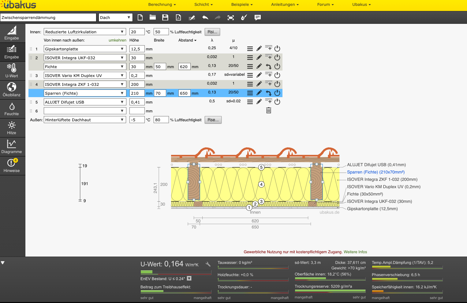

    Habt ihr eine Idee wie ich bei der Dachdämmung auf einen U-Wert von mindestens 0,14 komme um die Förderung der Bafa zu bekommen?
    Meine Dach von außen nach innen, Baujahr 1980:
    Ziegel
    Konterlattung
    Sparren: 80mm x 210mm, Abstand 65cm
    Meine Idee:
    Unterspannbahn -> 200mm 0,32 Glaswolle -> ISUM Closed Diffusionsgeschlossene Isolierfolie inkl.Dampfbremse 0,024 -> Konterlattung 30mm -> Untersparrenklemmfilz 30mm 0,32 -> Gipskarton 12,5mm
    Im Ubakus komme ich ohne ISUM Closed auf einen gesammten U-Wert von 0,18.
    Die ISUM Closed bekomme ich nicht in den Ubakus rein.
    Ich würde gerne auf einen U-Wert von 0,14 kommen, damit ich die staatlichen Zuschüsse bei der Dachdämmung bekomme. Habt ihr noch eine andere Idee?
    Was haltet ihr generell von der ISUM Closed ?

    Habe mich da wohl etwas missverständlich ausgedrückt.
    Im Anhang mal der Aufbau.
    Der Aufbau ist aktuell:
    Dachziegel, Traglattung, keine Konterlattung, dann Leer.
    Das Dach wird nicht neu eingedeckt, die Ziegel und sparren sind noch in ordentlichem Zustand.
    Im November kommt noch eine Photvoltaikanlage rauf mit maximaler Belegung
    Es wird eine neue Unterspannbahn eingebaut.
    Laut Ubakus komme ich mit folgendem Aufbau auf einen U-Wert von 0,164:
    Zwischensparrendämmung: Isover Integra ZKF 1-032, 200mm
    Dampdbremse: Isover Vario KM Duplex UV (Alternativ: ISUM Closed Diffusionsgeschlossene Isolierfolie inkl.Dampfbremse 0,024 )
    Lattung für späteren Deckenbenlag
    Untersparrenklemmfilz: Isover Integra UKF-032, 30mm
    Deckenbelag: Gipskartonplatte 12,5mm

    Die Förderung wäre 25%.
    Würdet ihr es bei den 0,164 belassen? Denn so ist es bei der Baufirma schon beauftragt welche die Sanierung durchführt.
    Die Frage ist nur, ob ich mit geringem Aufwand auf 0,14 komme um 25% zu bekommen.
    Die 25% würde ich nämlich auch für die Arbeiten am Dach bekommen welche ich schon beauftragt habe. Also Unterspannbahn, Zwischensparrendämmung...bis hin zum Gipskarton.
    Sehr ihr die Untersparrendämmung 30mm dick als problematisch an was die Raumfeuchtigkeit angeht? Nicht das diese später schimmelt.

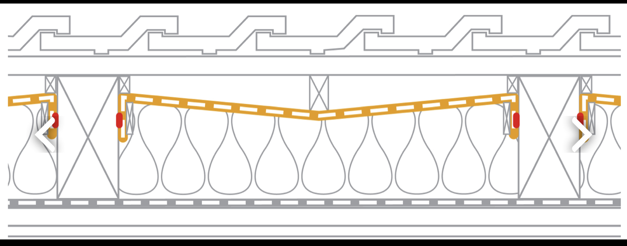

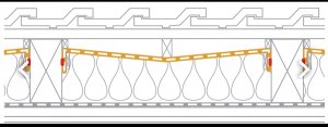

    Ich hoffe, Dir und der Firma ist bewusst, daß die Bastelei mit der Unterspannbahn nicht fachgerecht ist...
  10. Mark83
    Mark83
    04.11.2011
    241
    BTA
    Heidelberg
    Das war mir und der Firma bewusst, die Alternative (Dach neu eindecken, Aufsparredämmung…) wäre aber deutlich teurer geworden.
    Im Anhang wie wir es machen.
    Jo Bauherr gefällt das.

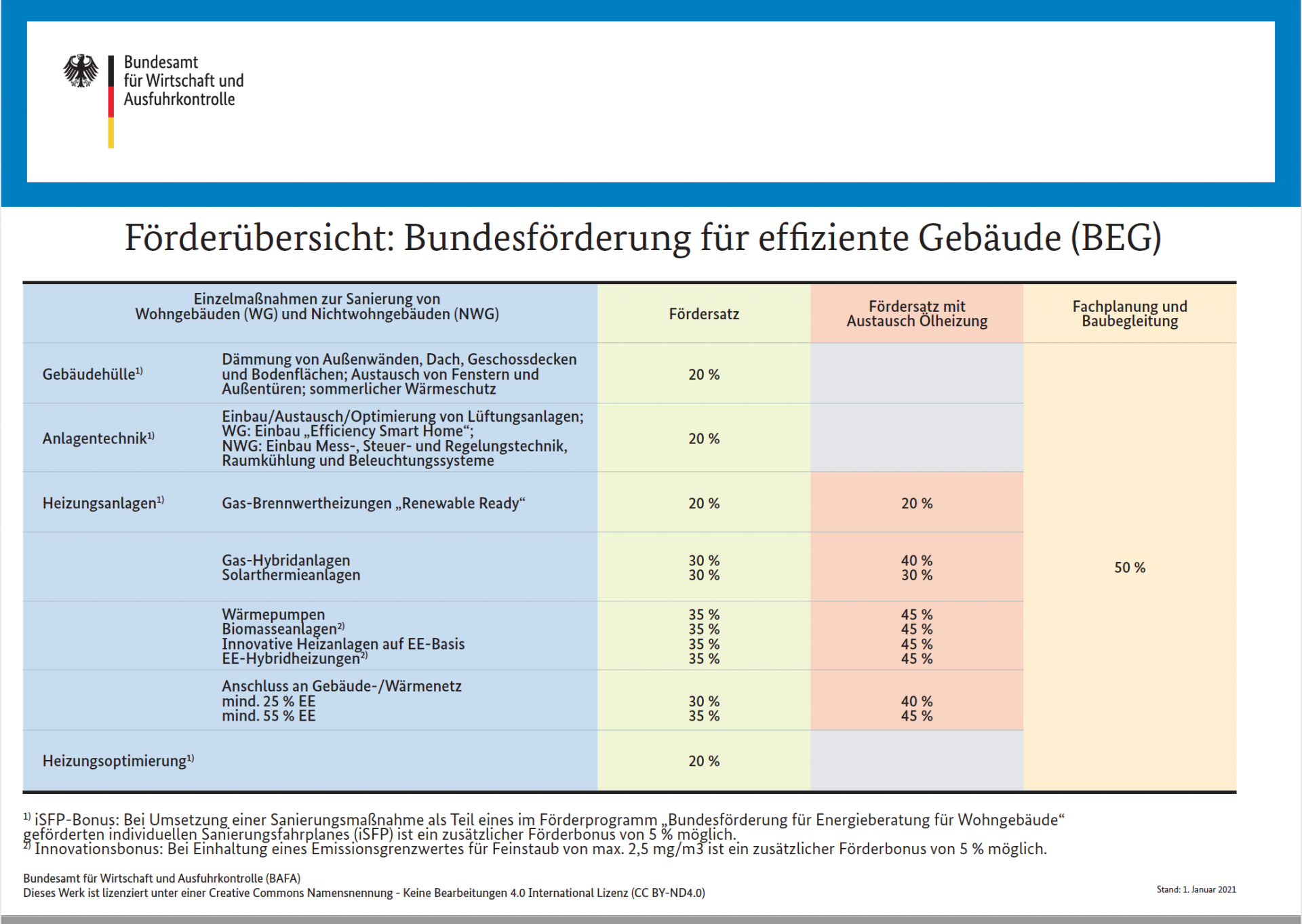

    20 bzw 20 % auf ALLE Kosten bis max 60.000 Euro ( pro Wohneinheit)
    Also lohnt sich immer....und auch der Energieberater wird zu 50 % bezuschusst

    Bei mir würden es 20% + 5% sein, siehe Anhang. Der iSFP bringt noch mal 5 % extra.
    Aktuelle Aufträge können storniert werden und neu vergeben werden. Wenn die Baufirma dadurch mehr Umsatz macht, machen die das.
    Die Frage ist eher, wie ich auf einen U-Wert von 0,14 komme. Wenn das nicht möglich ist ohne groß in den Raum zu dämmen, dann brauche ich auch keinen Energieberater.

    Homepage BAFA:
    Die Antragstellung erfordert die Einbindung eines Energie-Effizienz-Experten (EEE).
    Also brauchst eh einen, dann kann der auch die Rechenarbeit für dich erledigen.
  16. #16 Gast85808, 07.10.2021
    Gast85808
    Gast85808 Gast
    Es ist und bleibt nicht fachgerecht., Egal was Du baust. Ich weiß, es gibt ein Video eines Herstellers, der das so macht, aber explizit darauf hinweist, daß es nicht fachgerecht ist. Und ich meine, bei einer Förderung muß die ausführende Firma die fachgerechte Ausführung unterschreiben und Du als Antragsteller natürlich auch.
