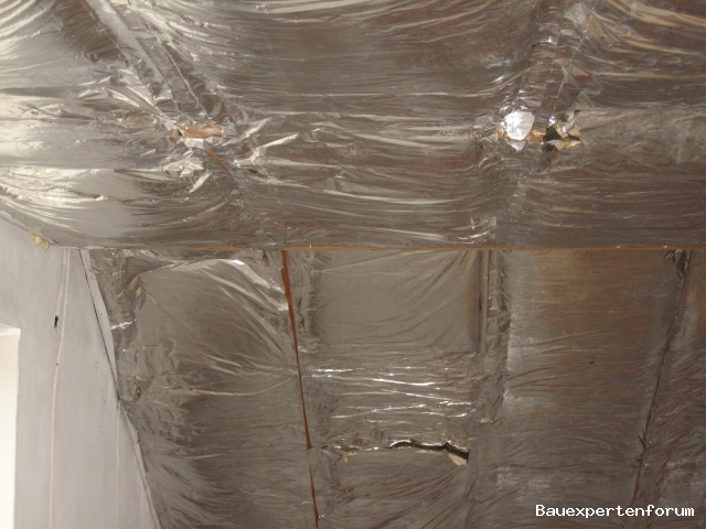

    ich bin gerade beim Dachausbau unseres Reihenhauses von 1986.
    Bisher war der orginal Dachausbau wie folgt:
    von außen:
    Dachziegel
    Lattung
    Folie (Gitternetz) vermutlich diffusionsdicht
    ca. 3cm Luftschicht (Hinterlüftung jedoch nur oben offen)
    2cm Styropor Platten
    10cm Alukaschierte Steinwolle.
    Ich habe nun zusätzlich 16cm Untersparrendämmung von Alpor angebracht.
    Diese ist diffusionsöffen / Luftdicht und hat einen SD-Wert von ca. 7m
    Die Alukaschierte Steinwolle ist nicht Luftdicht teilweise beschädigt, teilweise angefügt usw.. wie das halt von 1986 aussah.
    Meine Frage nun:
    Kann ich direkt auf die Untersparrendämmung meine Rigips Platten verlegen oder benötige ich hier nochmals eine Dampfsperre / bremse da hinter der Untersparrendämmung ja noch die Alukaschierung ist.
    Danke für eure Antworten.

    anbei ein bild zur besseren beschreibung beschädigt / nicht luftdicht.

    Hallo Sven,
    Du hättest sinnvoller Weise besser vorher mal gefragt ...
    Der von Dir vorgesehene Aufbau der wärmetauschenden Hüllfläche in Deinem Dachbereich funkioniert feuchtetechnisch leider nicht.
    Trotz leichter Beschädigung der Alukaschierung wirkt diese noch immer als Dampfsperre und sorgt so letztlich auch für raumseitigen Tauwasserausfall an dieser Sperrschicht.
    Da die EPS-Platten der bereits montierten Untersparrendämmung kaum Wasser aufnehmen, wird es zwangsläufig zu massiven Feuchteproblemen an der raumseitigen Beschichtungsebene kommen.
    Über zusätzlicheLuftdichtheitsprobleme wollen wir vorerst noch nicht reden ...
    (Wir sollten aber unbedingt noch einmal darauf zurück kommen!)
    Die 10 cm alu-kaschierte Wolle muss raus !
    Die gitterbewehrte Unterdeckbahn sollte besser durch eine diffusionsoffenere Folie ersetzt werden, da die "Belüftungsebene" nicht funktioniert, weil sie nur einseitig offen ist ... dafür gewinnt man aber Platz für eine neue Vollsparrendämmung. :D
    Da die meisten DIY-Sanierer in blindem Aktionismus bestehende Probleme nur noch verschlimmern, schaffen sie reichlich Arbeit für Sachverständige, Rechtsanwälte, Richter und andere Berufsgruppen. :respekt
    Das daran hängende Geld wäre bestimmt für fachkundige Planungen und Bauausführungen sinnvoller angelegt ...
    MfG aus Erfurt
    KPS
