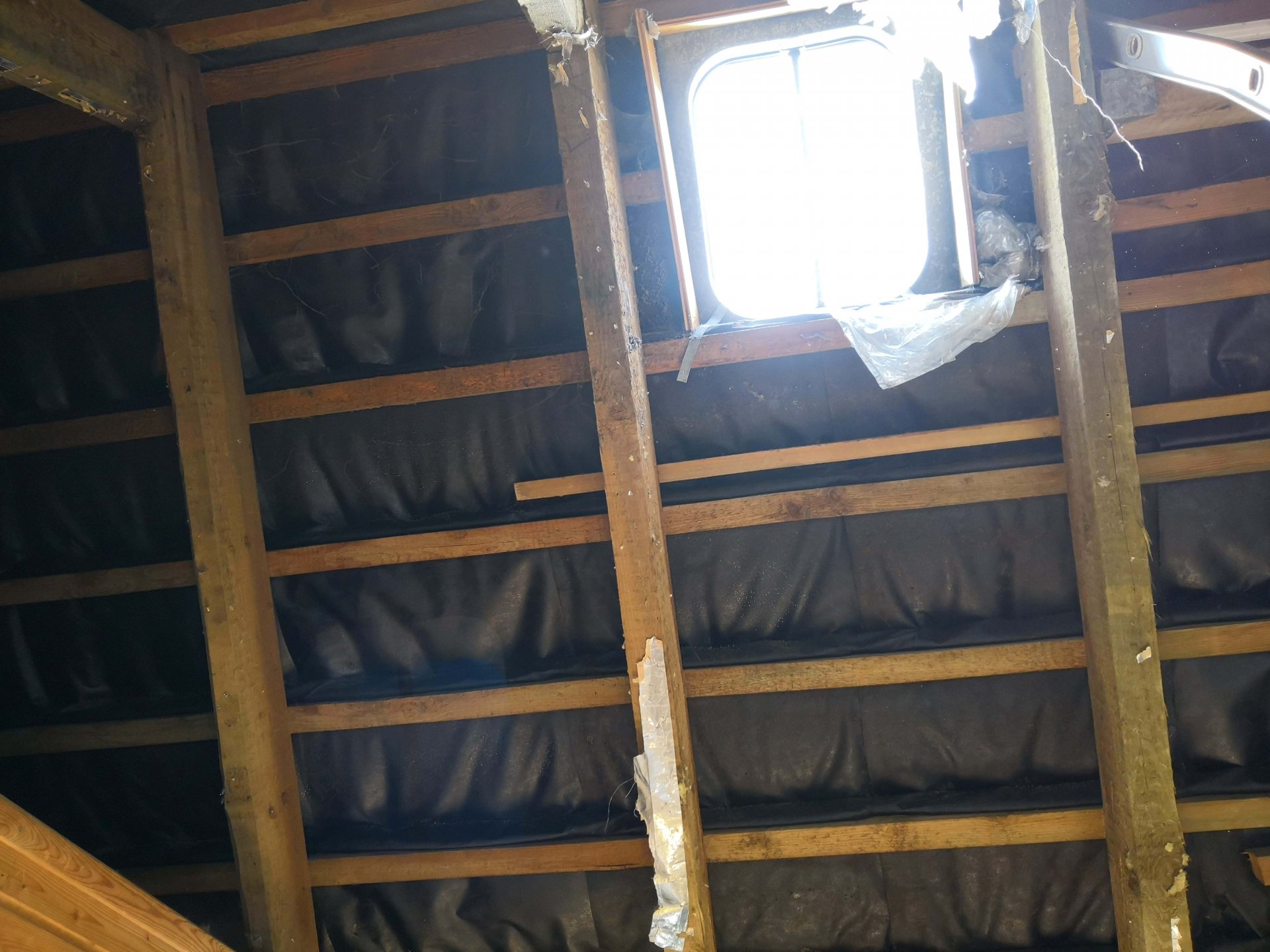

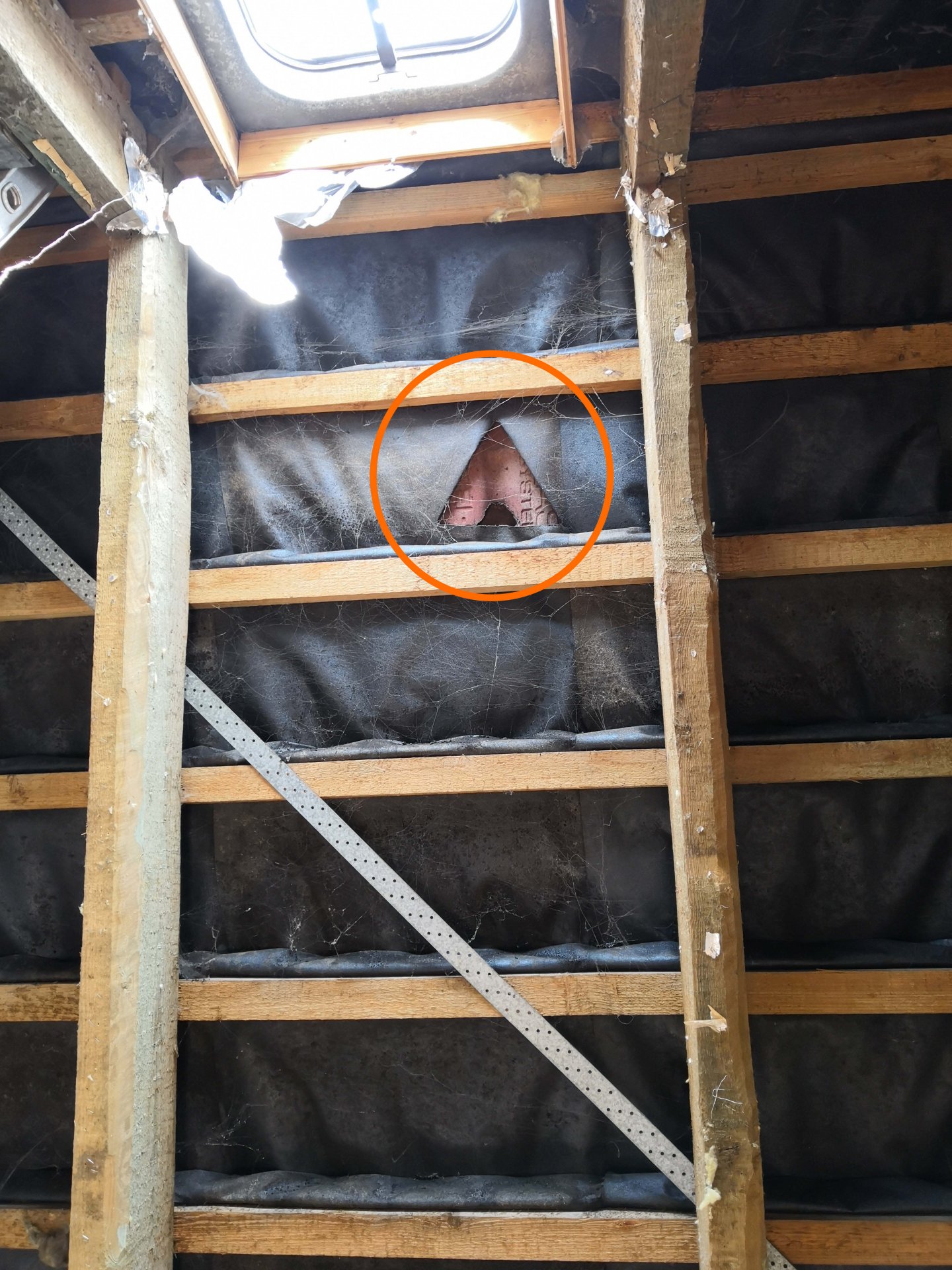

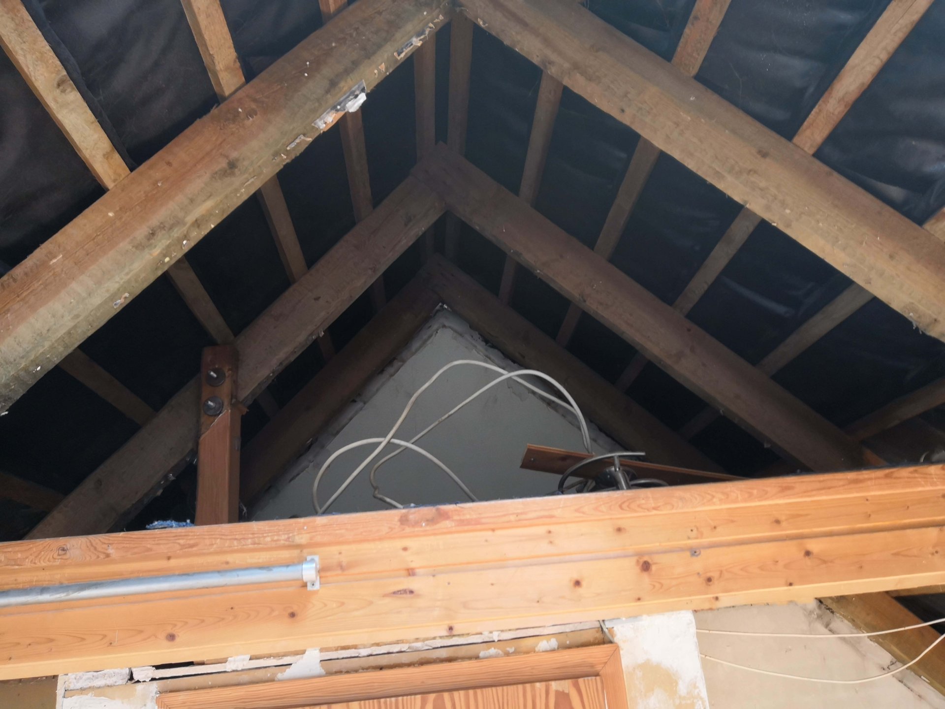

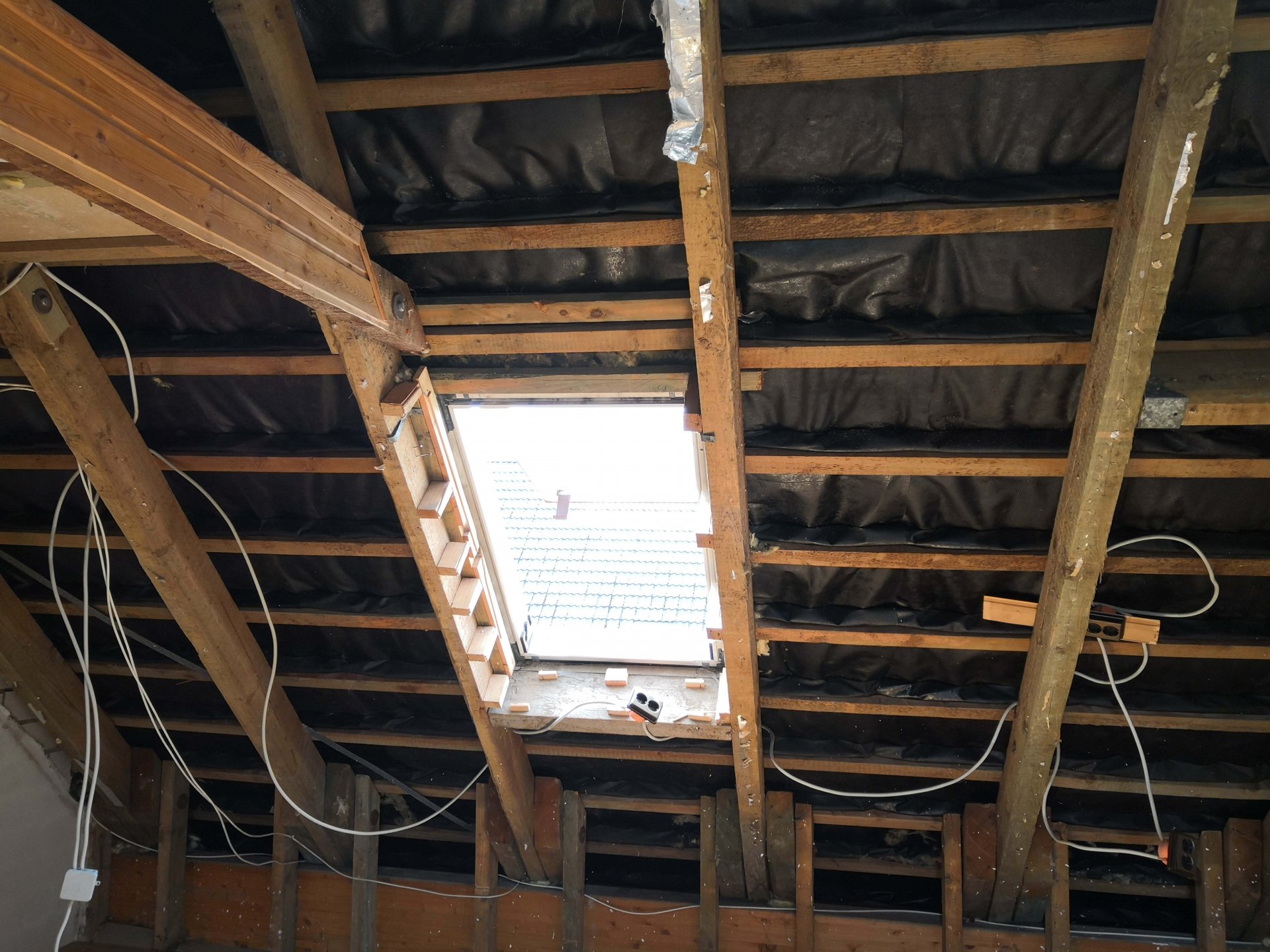

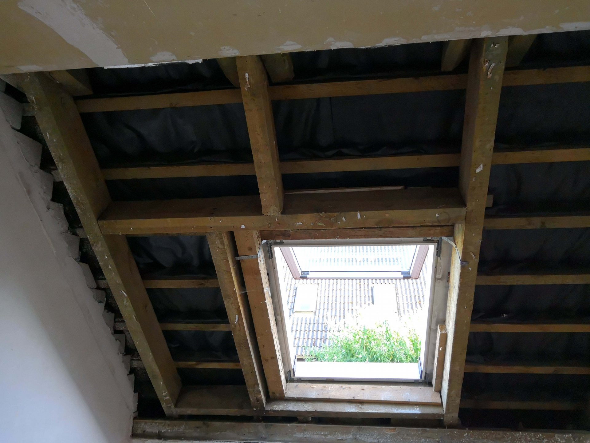

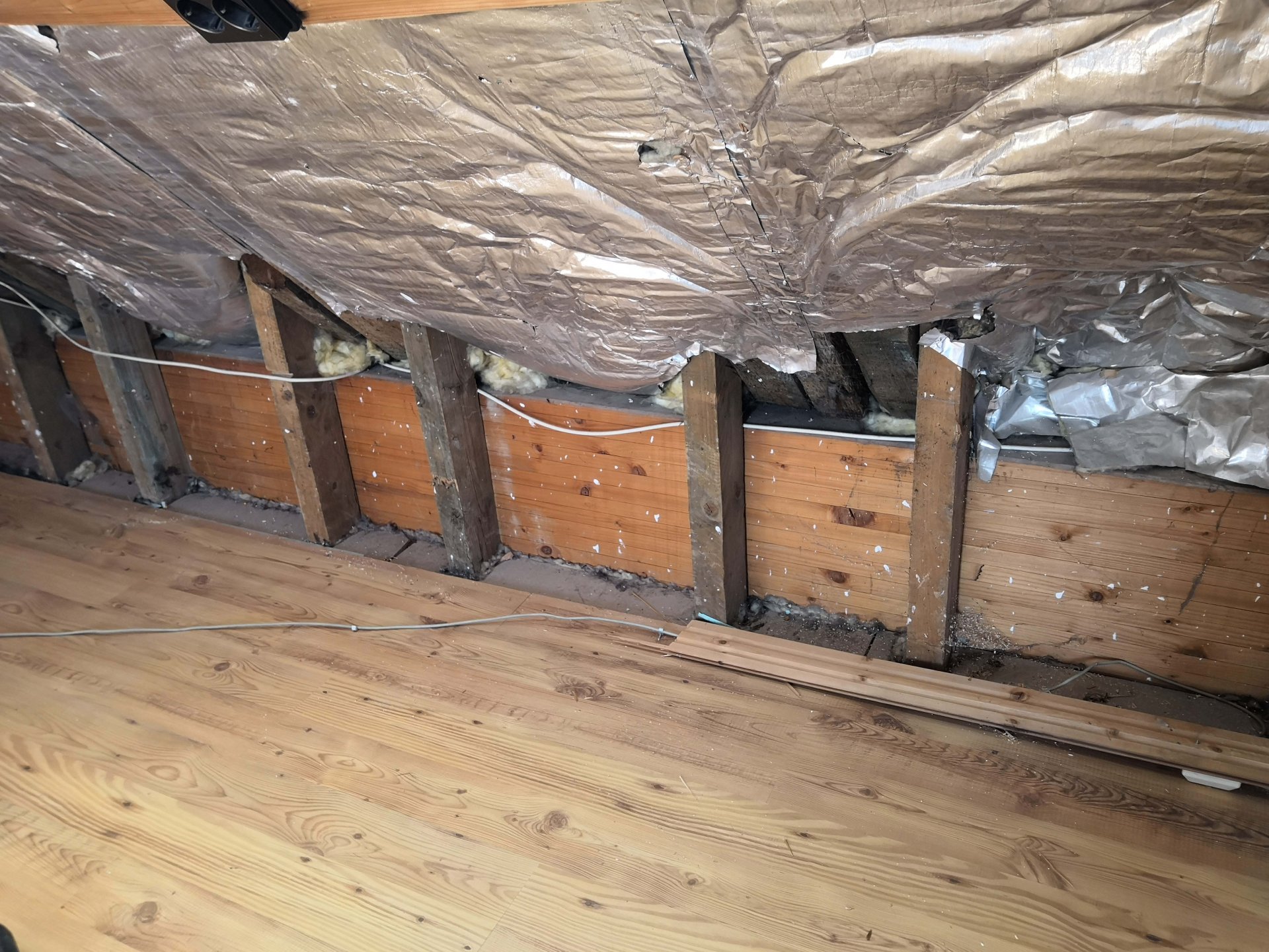

    So Update und viele Fragen meinerseits.
    Ich habe im DG und im OG die Dachverkleidungen abgemacht. Fotos sind angehängt.

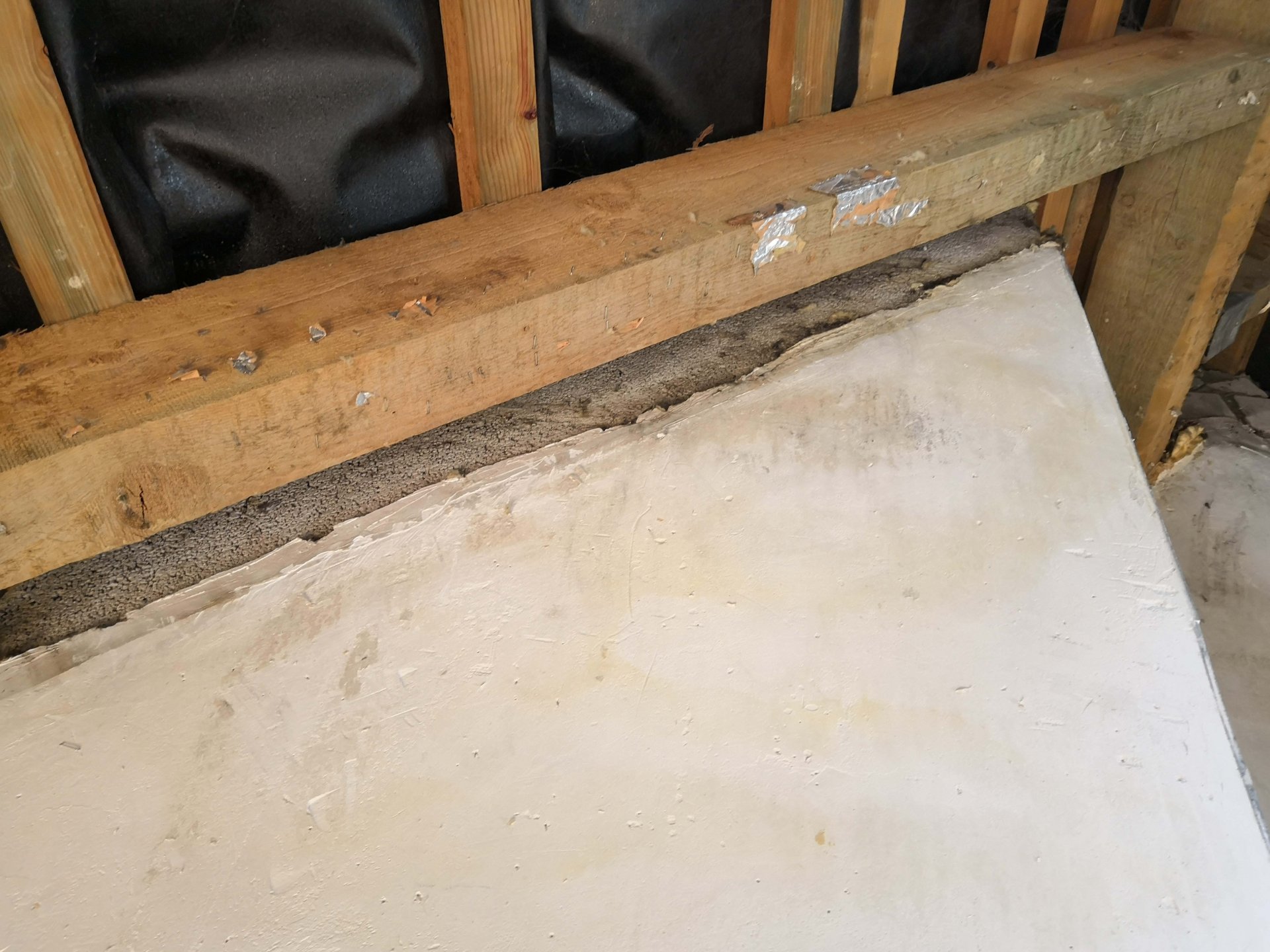

    1. Unter den Dachziegeln liegt eine schwarze geteerte? Folie. Diese hat an einer Stellen einen Loch (im Fotor orange umrandet). Soll ich dieses Loch schließen, damit kein Wasser/Wind reinkommt?

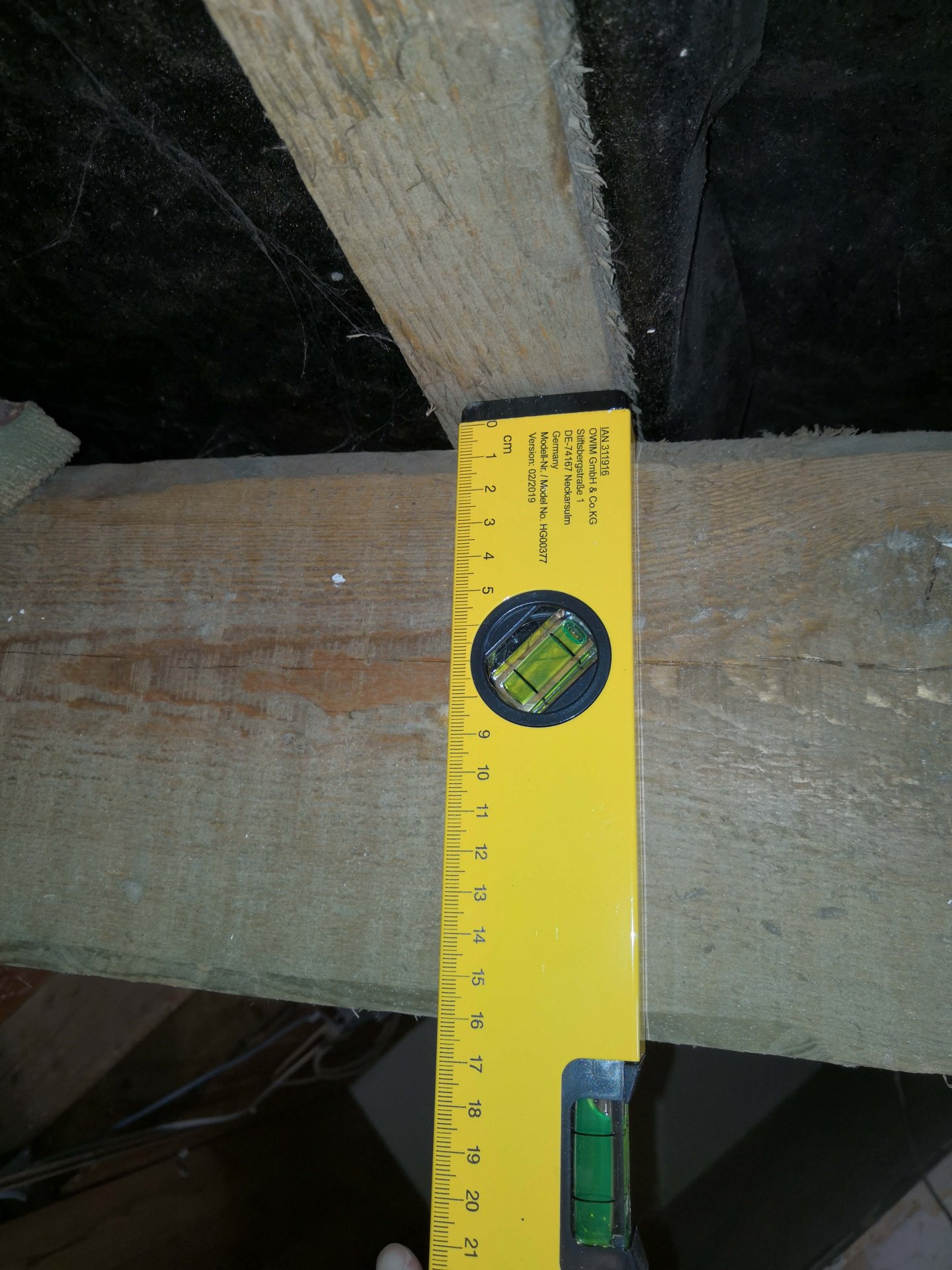

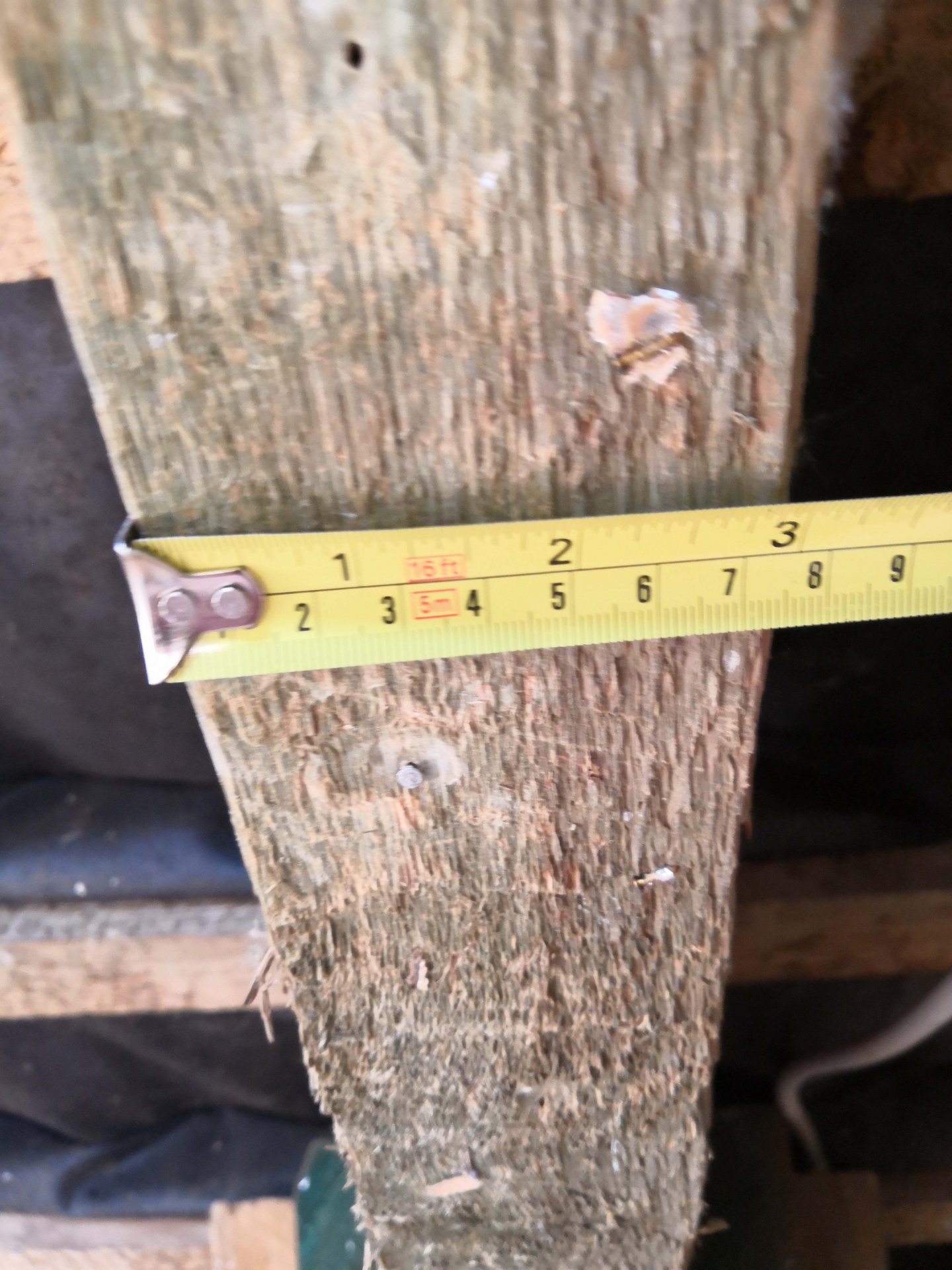

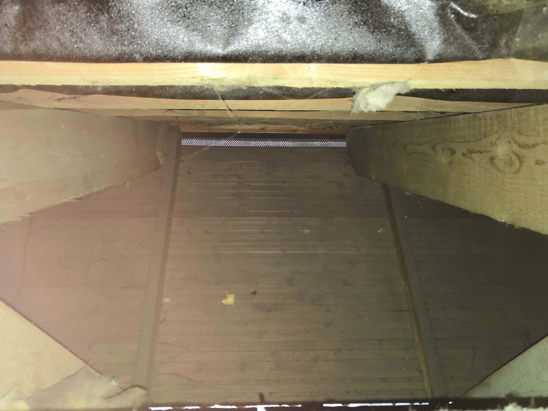

    2. Die kleinste Sparrentiefe beträgt ca .16cm, im OG sind es ca. 17 /17,5cm tiefe. Welche Dämmungstiefe (Steinwolle- Klemmrock 035) soll ich nehmen?
      140, 160? Denn mir wurde gesagt, dass ich die Wolle nicht ganz an das Dach stopfen darf, damit eine Belüftungsebene existiert.

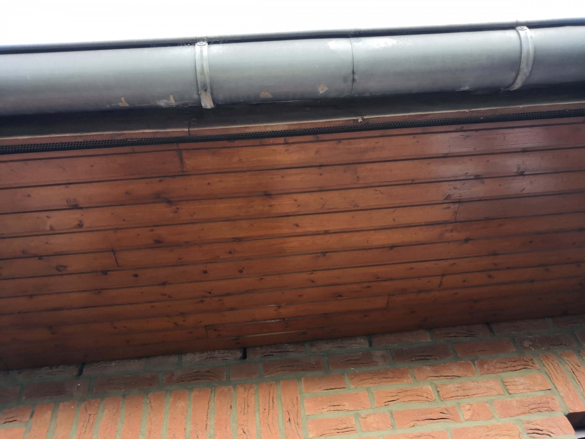

      Meine Dachkonstruktion scheint belüftet zu sein, denn in der Traufe ist ein Belüftungsgitter vorhanden.
      Ich möchte ungerne aufdoppeln, da ich die Räume nicht verkleinern will. Auf die Sparren wollte ich Rigips 8/9mm ? drauf machen. Diese werden mit Metalschiesen befestig die ca. 2-3cm tief sind. Bedeutet es, dass ich doch 160 oder gar 180 Wolle nehmen kann? Wird diese Konstruktion die Wolle halten oder soll ich lieber Holzsparren nehmen?

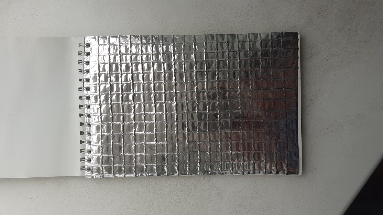

    3. Vorher war die Wolle auf eine Kartonschicht mit Aluminium aufgeklebt s. Bild. Mein Bekannte im Ausland hat mir eine Dampfdurchlässige Folie mit Aluminium empfohlen. Die Bilder sind ebenfalls angehängt. Diese Folie habe ich in DE noch nicht gesehen. Was hält ihr davon?

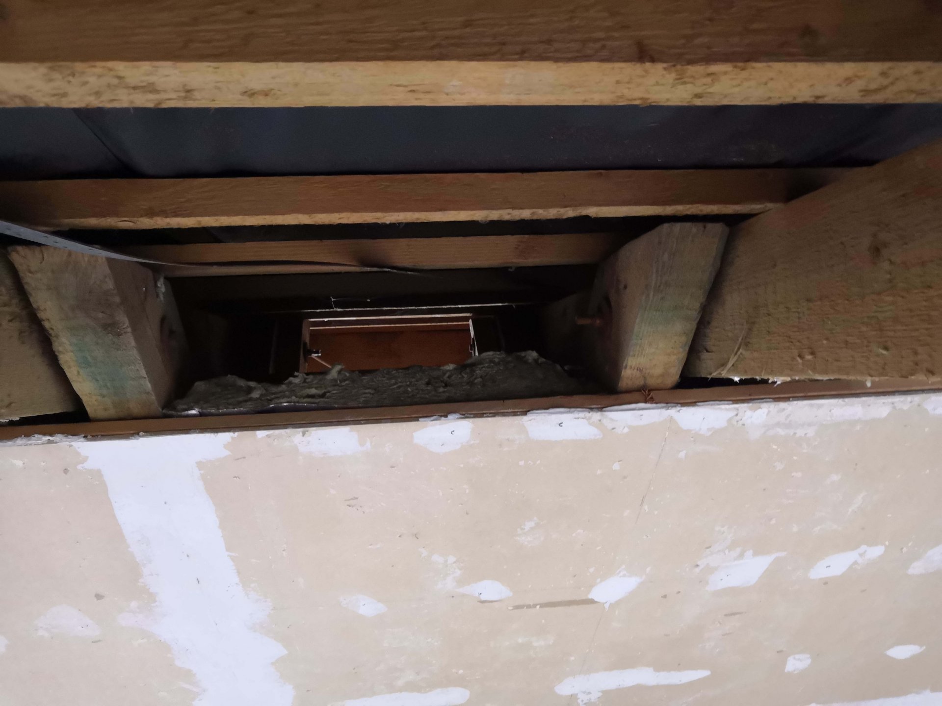

    4. In der Decke zwischen OG und DG ist ebenfalls die alte Steinwolle verbaut. Soll ich diese gleich gegen eine neue ersetzen und wie soll ich hier dämmen? Der DG Boden (noch nicht aufgemacht) ist kein durchgängiger Boden, sondern hat eine Art Zement Balken und darauf liegt osb Platte.
    5. Wie soll ich am besten die Folie zwischen den Geschossen (s. Foto) verlegen, den ganz luftdicht bekomme ich das nicht hin.
    6. Was soll ich mit der Traufe machen, dort Platz für mehrere Schichten Wolle vorhanden. Soll ich mit der Folie nur der Innenwand entlang abdichten?

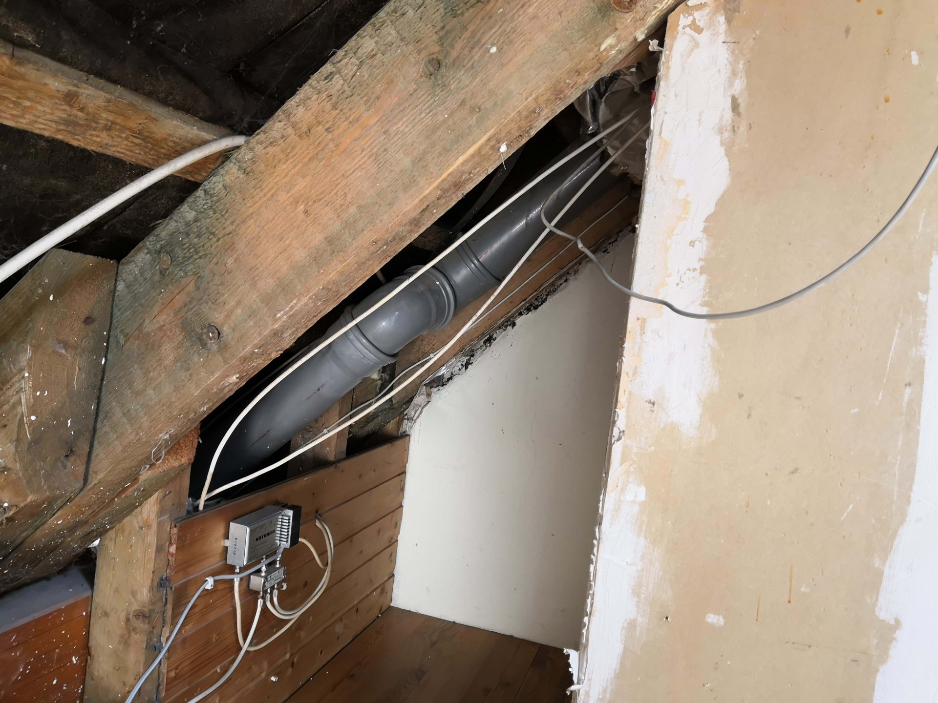

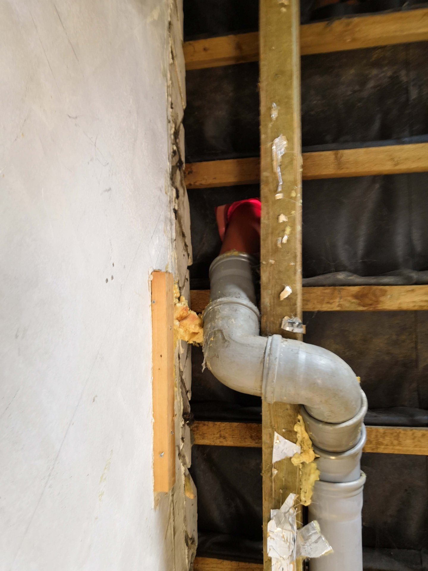

    7. Wie Soll ich die Entlüftungsrohre Isolieren, damit dort kein Kondenswasser bildet?
    8. Ist 140er Tiefe ausreichend für die Energiesparverordung?
    Sorry für die vielen Fragen, aber ich bin absolut neu in de Materie und muss morgen / Übermorgen die Materialien kaufen und mit dem Einbau anfangen, da ansonsten es zeitlich ziemlich knapp wird.

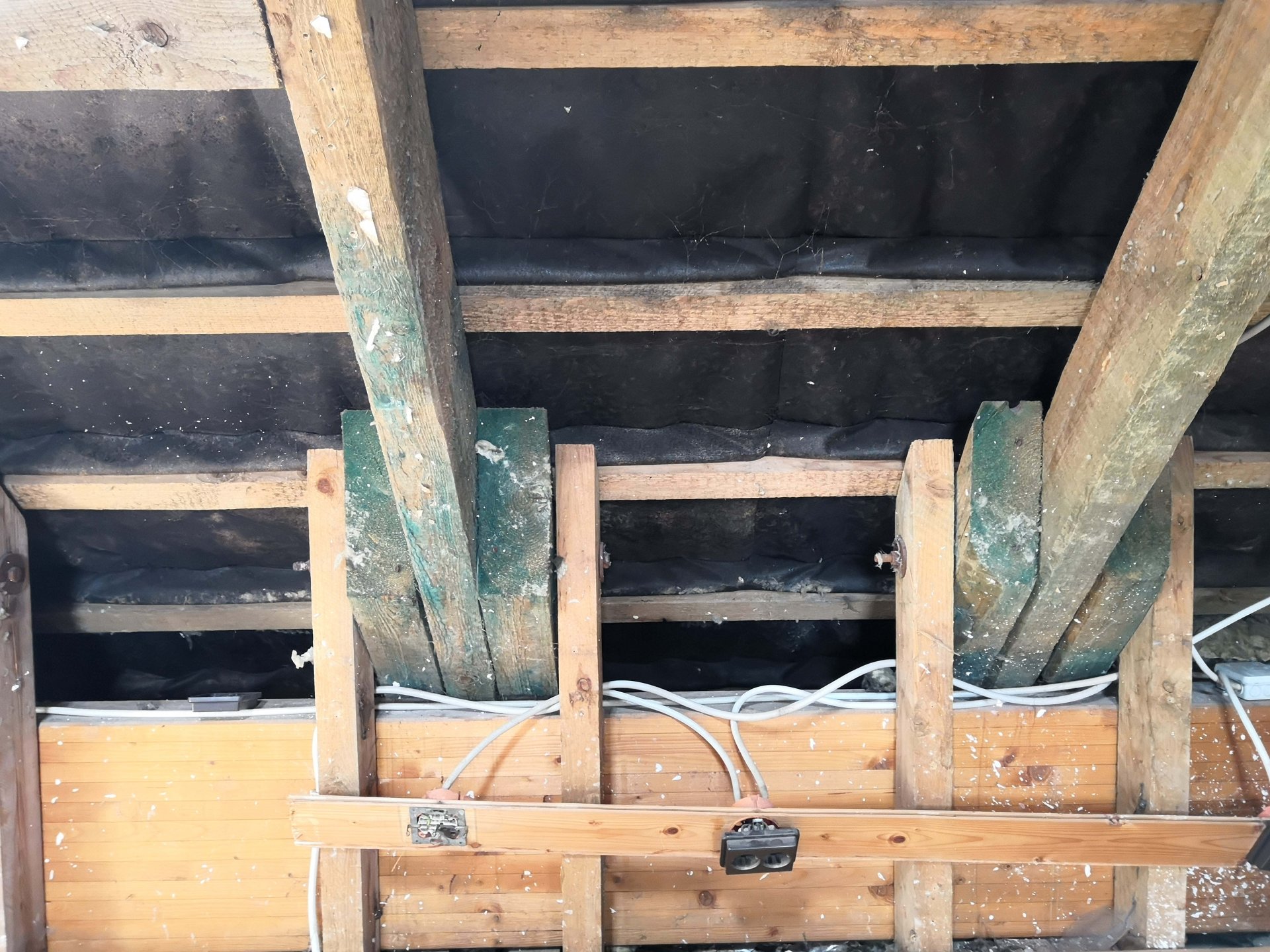

    und weitere Bilder

    Ich würde mal sagen, Du hast ein Problem.
    Das schwarze da sind Pappdocken, die nach Dachdeckerfachregel nicht als Unterdach zulässig sind. Man könnte jetzt eine Konstruktion "basteln" mit Dampfbremse und Belüftung und dem ganzen Brimborium. Absoluter luftdichter Anschluß ist selbstverfreilich dabei. Und da muß aber mal jemand den Kopf für hinhalten.
    Auf jeden Fall jetzt gleich weil morgen Material einkaufen, das kannste vergessen...

    OK, fangen wir mal an:
    auf Bild 201458 ist das die Brandwand zum Nachbar?
    Brandschutz? Falls ja, wäre der erst mal ordnungsgemäß herzustellen.
    Und jetzt nur als Bastellösung!! ohne Anspruch auf Vollständigkeit!
    Hinterlüftung herstellen, Unterdeckbahn um die Balken ziehen, spätestens da wirst Du mich verfluchen im unteren Teil
    Berechnen (lassen), ob das mit der Hinterlüftung funktioniert (Traufquerschnitte) evtl im Dach zusätzliche Lüfter einbauen.
    Dämmung: vorzugsweise Zellulose, die kann einen Teil Feuchtigkeit, wenn er dann noch durchkommt, aufnehmen und wieder abgeben
    Feuchteadaptive Dampfbremse ot...o oder so was in der Art.
    Alles sauber abkleben (da werd ich dann das zweite Mal gesteinigt)
    Nicht berücksichtigt: Baurecht, WEG(?) usw.

    Ich war gestern nochmal vor Ort und habe die Sparrentiefe ausgemessen. Erkenntnis Linial der Lidl-Wasserwage könnt ihr vergessen ;-) Es sind nicht 16 sondern mind. 17cm vorhanden. Daher tendiere ich zur folgenden Konstrukrion:

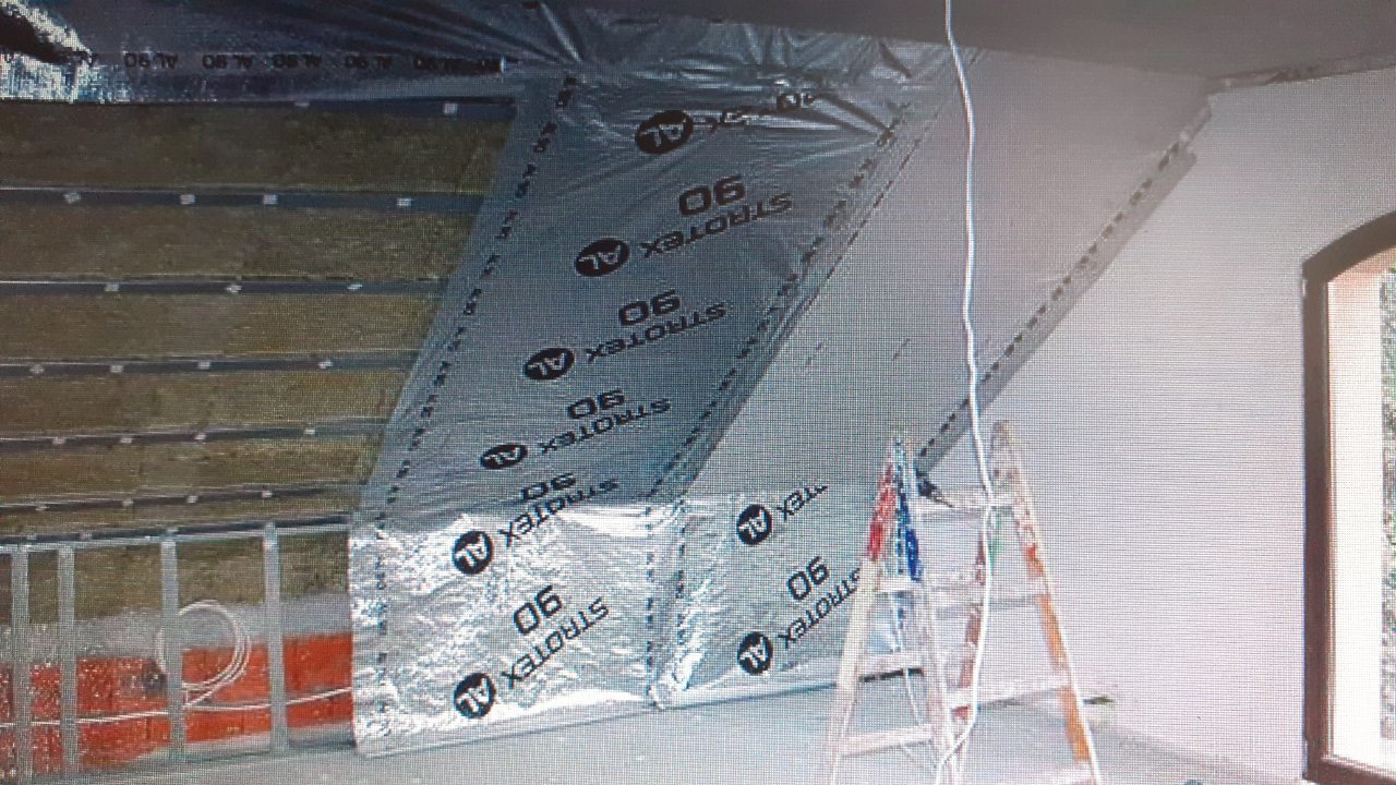

    14cm Rockwool Steinwolle Klemmrock 035 > Dampsbremsfolie > 4cm Untersparren > 4cm Untersparrendämmung > Gipsplatten
    1. Ich habe keine Erfahrung mit den Alufolien, was sagt ihr? Rein intuitiv tendiere ich eher zu einer "normalen" Diffusionsoffenen Dampfbremsfolie. Auch habe ich Bedenken, dass ich wenn ich Dach mit einer Alufolie beklebe, der Handyempfang gestört sein kann und die Handys immer mit voller Antennenleistung betrieben werden, was ja nicht gerade gesund ist.
    2. Soll ich im System bleiben oder kann ich gute Folie, Klebebänder, Kleber kaufen und nicht so viel Geld ausgeben? Habt ihr eine Marken/Modell Empfehlung bezüglich dieser Materialien?
    3. Welche Gipsplatten und welche Stärke könnt ihr empfehlen?

    5. Womit die Lüftungsrohre gegen Kondenswasser isolieren?

    bei 1. bin ich bei dir
    zu 2. da haben die Fachhändler (nicht Baumarkt) meist eine gute Auswahl, im "System" bleiben musst du nicht unbedingt
    da im Schadensfalle immer der Verarbeiter (hier du selbst) herangezogen wird, die Hersteller finden schon eine Ausrede
    zu3. 12,5 mm stark, Rigips, Knauf, Siniat oder oder oder

    5. was wird denn da belüftet, kann da überhaupt Kondensat entstehen?

    Es sind die Luftrohre für die Wasserleitungen.
    Aber wenn ich jetzt z.B. 16er nehme, reichen dann 1cm als Belüftungsschicht aus?

    Also ist 1cm Lüftungsschicht ausreichend? Wenn ja, dann würde ich 16er nehmen, wenn nicht dann 14er.

    nein, eine funktionierende Hinterlüftung braucht mind. 4 cm, weitere Voraussetzung ist, dass unten und oben offen ist,
    damit die Luft zirkulieren kann, das zu bewerkstelligen ist schwierig...
    Integra Klemmfilz + Integra UKF Untersparrenklemmfilz
    dass der Taupunkt nach innen verschoben wird

    Vorher hast Du 10 cm Dämmung gehabt. Macht nach Rieses Adam also 6-7 cm Hinterlüftung.
    Jetzt hühnerst Du mit 1 cm rum.
    Und bastelst an etwas rum ohne das Kernproblem anzugehen.
    Ich nenne sowas beratungsresistent und bin raus hier
