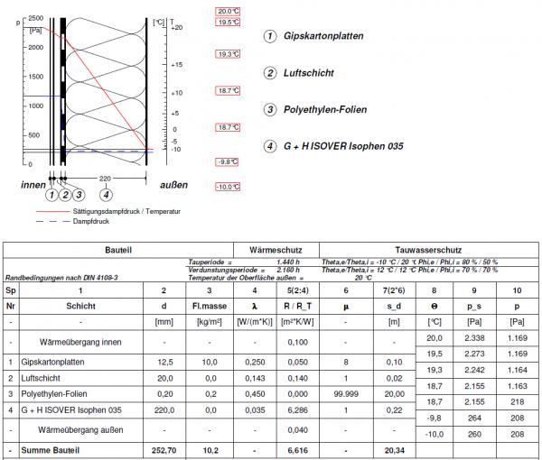

    unser Dach ist soweit fertig. Jetzt gehts an die Zwischensparrendämmung. Die wollen wir selbst machen. Ich habe mir schon einige Anleitungen durchgelesen. Habe aber noch zwei kleine Fragen.
    Anbei ist auch der geplante Aufbau des Daches.
    1) Ich habe fast überall gelesen/gehört, dass zwischen Unterspannbahn und Zwischensparrendämmung eine Hinterlüftung gemacht werden sollte, damit das Tauwasser weg kann.
    Meine Frage, wie tief sollte diese sein? Mein derzeitiger Plan:
    20cm Sparren + 3cm Auflattung - 22cm Dämmung = 1cm Platz für Hinterlüftung. Reicht das? Oder sollte ich lieber
    20cm Sparren + 4cm Auflattung - 22cm Dämmung = 2cm Platz für Hinterlüftung. Reicht das?
    2) Auf die Dämmung kommt dann eine Dampfbremse (ich plane derzeit das Isover System (KM Duplex UV, usw. ))
    Nun die Frage. Ich würde dann über die Folie eine Konterlattung bringen (30x50). Kann ich dann auf diese direkt die Gipskartonplatten anbringen? Reicht diese Schicht als weitere Luftschicht? (so habe ich es bis jetzt in allen Anleitungen gelesen. So steht es ja auch in meiner Planung)
    Oder sollte ich vorher noch eine weitere Auflattung unter die Konterlattung bringen? (hat mir ein Bekannter geraten)
    Ich hoffe auf eure Hilfe.

    das ist doch nicht der ganze Dachaufbau, den Sie hier darstellen? Um was für ein Gebäude geht es, was für ein Dach ist das? Schrägdach, Flachdach, Neubau, Altbau, Ziegeldeckung, Blecheindeckung, Gründach, was für ein Unterdach?
    warum soll hier denn eine Hinterlüftung angeordnet werden?
    aus meiner Sicht ist weder 1cm noch 2cm ein ausreichender Hinterlüftungsquerschnitt, egal bei welchem Dach.
    stimmt aber nicht mit Ihrer Berechnung überein. Warum denn die KM? Was für einen Zusatznutzen erwarten Sie sich?
    Macht Ihr Planer denn dazu keine Aussage?

    diese Fehleinschätzung passiert genau dann, wenn der Fragesteller bei dem Gockel den Begriff "Unterspannbahn" eingibt. Die MUSS ja eine Hinterlüftung haben ;-)
    Würde der Fragesteller vielmehr den Begriff "Unterdeckung" oder "Unterdeckbahn" eingeben, dann wären die Aussagen zum Thema Hinterlüftung vollständig anders.
    Aber diese Fehleinschätzung/Fehlbezeichnung haben auch viele Zeichenkünstler und wundern sich nachher, dass Ausschreibung und Rechnungsstellung nicht übereinstimmen. ;-)

    OK Unterspannbahn kam von mir(begrifflich). Gerade mit dem planer gesprochen. Es ist keine hinter Lüftung erforderlich, da die spannbahn diffusionsoffen ausgeführt ist.
    Sollte ich jetzt direkt ran, oder Sicherheitshalber den cm Luft lassen?

    der Hersteller der USB / UDB muss diese zur direkten Verlegung auf Wärmedämmung freigeben.
