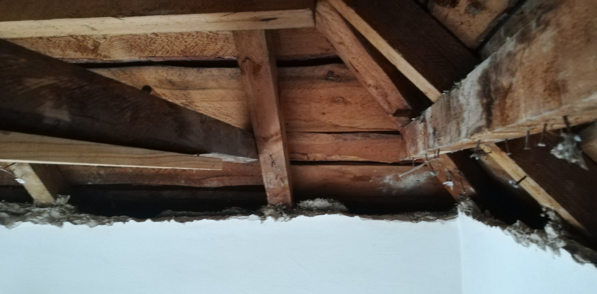

    Ich möchte das Gästebad im Anbau oben dämmen lassen. Es liegt direkt unter dem Dach.
    Der alte Aufbau:
    -Zinkblech
    -Dachfolie
    -Fichtenbretter
    -Hohlraum
    -HWL-platte
    -Putz

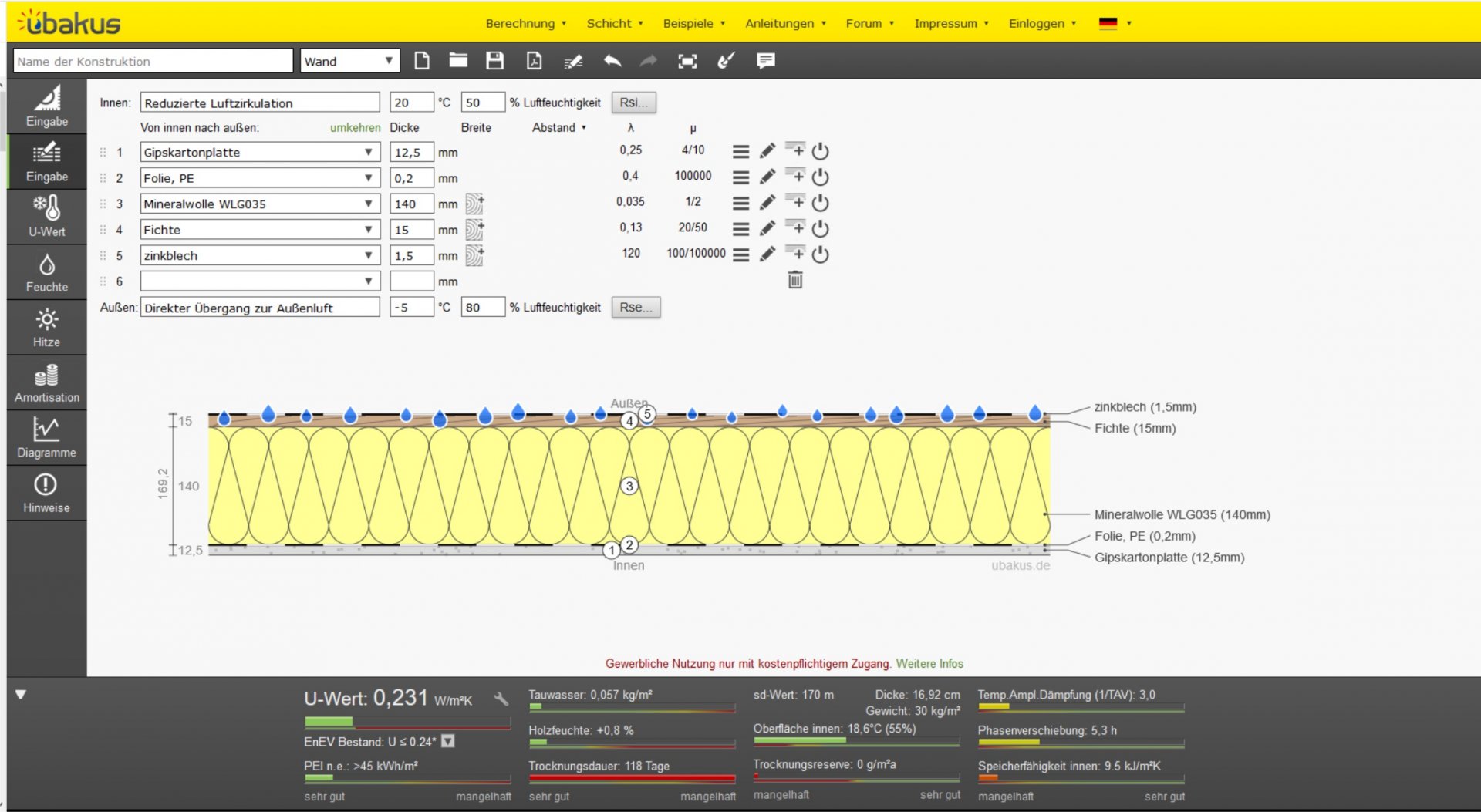

    Geplant ist:
    -Zinkblech
    -Dachfolie
    -Fichtenbretter
    -Zwischensparren-Mineralwolle 120mm
    -PE Dampfbremsfolie
    -Rigips
    Ich möchte für meinen Trockenbauer das Material besorgen und bin mir nur bei der Auswahl der Dampfbremse unsicher. Es gibt ja viele Diskussionen darüber, aber nix passt so richtig zu meiner Situation. Der U-Wert-Rechner sagt „PE-Folie“ ist am besten.
    Ist „diffusionsoffen“ für ein wenig genutzes Bad die richtige Wahl?
    Zudem sollte man noch erwähnen, dass der Wandanschluß nicht ganz einfach ist, da Fußfette nicht auffindbar ist. Mir schwebt so ein direktes Verkleben mit der Mauer vor.
