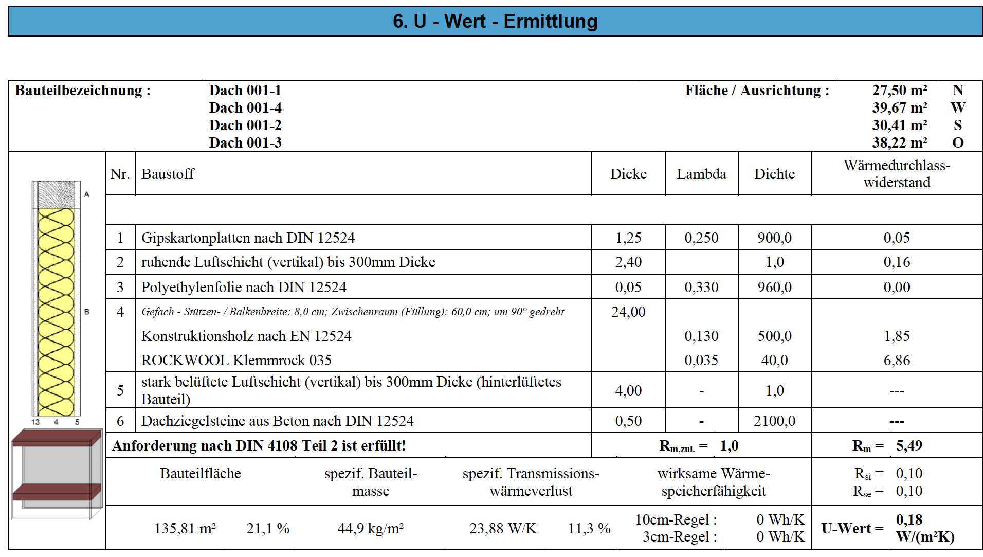

    wir bauen gerade ein Haus - Neubau.
    • Mauerwerk 36,5 Porenbeton ohne zusätzliche Dämmung
    • Walmdach 28 grad Dachneigung
    • Dachgeschoss wird als Abstell- und Spielzimmer genutzt und hat einen Betonboden
    Unser Dachdecker möchte eine Zwischensparrendämmung mit zusätzlich 4cm WDVS Platte als Dämmung verbauen.
    Wir brauchen Kälte- aber natürlich auch Wärmeschutz.
    Meine Frage: Ist das in Ordnung? Ich habe immer wieder gelesen es sollte unbedingt Aufsparrendämmung wäre unbedingt zu nutzen. Ist die WDVS-Platte bereits eine Aufsparrendämmung?
    Was wäre eure Empfehlung?

    Wärmeschutznachweis ist erstellt. Erst wollte unser Dachdecker nur Zwischensparrendämmung machen. Wir haben aber immer gehört, dass Aufsparendämmung wesentlich besser ist. Nachdem ich das mit ihm besprochen habe, hat er gesagt, dass er noch 4cm WDVS-Dämmung oben drauf machen kann. Nachdem ich mich da leider nicht auskenne, wollte ich einen neutralen Rat, ob das alles so Sinn macht oder ob man doch auf die Aufsparrendämmung bestehen sollte.
    Hinweis: Wir müssen keinen KFW-Standard erreichen, wollen aber natürlich ein gut gedämmtes Dach im Sommer und Winter.
    Beim Dach steht folgendes drinnen:
    Ist da schon die Information, die das aussagt?

    Aus meiner Sicht ist bei der Planung keine Aufsparrendämmung bei.
    Anbei Mal die Planung unserer Energieeffizienzexpertin für unser Dach. Da ist die Holzfaserdämmplatte als zusätzliche Dämmung oben drauf. Die sorgt mMn für den Schutz vor Hitze

    WDVS
    gehört eigentlich an die Außenwand und nicht aufs Dach
