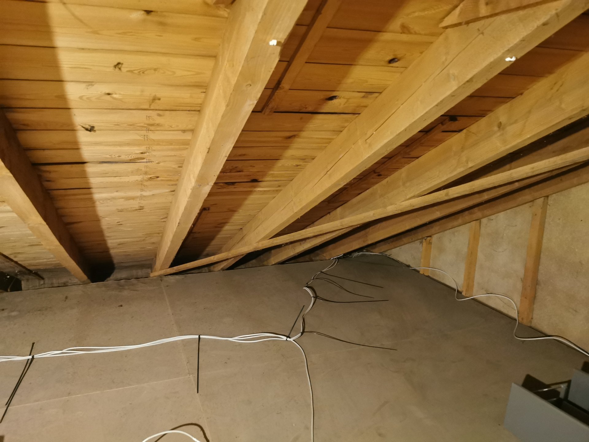

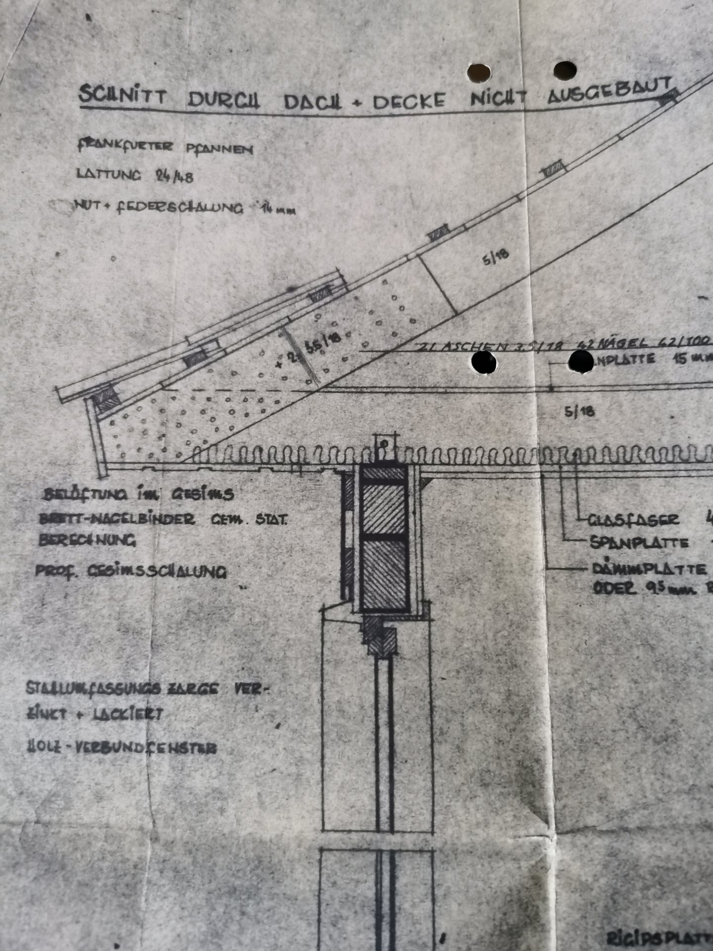

    Hallo, habe ein Haus gekauft und möchte nun das Dach in Eigenleistung dämmen. Zwischen den Sparren habe ich eine höhe von 17 cm für den Klemmfilz. Für eine Bei einer Klemmfilzdicke von 14 cm wären 3 cm für die Hinterlüftung, oder nur 1 cm bei 16 cm Klemmfilz. Wie muss ich den Anschluss machen an der Außenseite, siehe Foto vom Dachaufbau.

    Ist denn an Traufe und First ein ausreichender Querschnitt für die Hinterlüftung vorhanden?
    Die Schnittzeichnung ist leider abgeschnitten aber ich rate mal, dass da steht "40 mm". Da würde ich doch zuerst prüfen, ob es nicht einfacher wäre, die Dämmung in der Geschossdecke zu ertüchtigen.

    Wahrscheinlich ist es einfacher den Boden zu dämmen, als die Gefache. Der Fußboden muss eh zurück gebaut werden. Wieso? Weil die Dampfbremse auf die Außenwand angeschlossen werden muss und du keinen Platz mit dem Boden hast.
    PS: Komm nicht auf die Idee die diagonal montieren Latten zu entfernen.

    Hallo, ich möchte den Dachboden als Hobbyraum nutzen, daher die Dachdämmung. Es wird wahrscheinlich nur an de Wochenenden beheizt.
    Auf der Draufseite ist es im Moment zur Decke offen für die Belüftung, das würde ich mit Klemmfilz schließen. Die Zwischensparren würde ich mit Klemmfilz ausfüllen und für die Belüftung dazwischen 3 oder 5 cm Raum lassen. Darunter die Dampfsperre. Ich habe 17 cm Platz für den Klemmfilz daher die Frage 12 cm oder 14 cm Dicke?

    Du kannst eine 14 cm Dämmung verwenden. Es ist völlig egal ob du es nur am Wochenende nutzen möchtest. Wenn du den Dachstuhl dämmst, musst du den Raum durchheizen. Die Anschlüsse müssen richtig gemacht werden, sonst gibt es im nächsten Herbst einen Post mit der Überschrift: "Wieso tropft Wasser von meiner Decke? Das Dach ist doch in Ordnung!"

    Hallo, würde das so gehen?
    Unter den Klemmfilz kommt dann noch die Dampfsperre.

    Ja, das würde gehen. Du musst aber die Dampfbremse auf die Aussenwand anschließen

    Wie soll ich die Dampfsperre an die Außenwand anschließen, von oben ist die Außenwand geschlossen.

    Tja, das ist Krux. Du musst ein Stück des Bodens zurück bauen. Dann kommst du auf die Ok der Wand. Am besten ein Stück alukaschierte PUR Dämmung in die Gefache stellen und diese dann ringsherum an die untere Wand, Sparren und Schalung andichten. An diese Dämmung kannst du jetzt deine neue Dampfbremse anschließen.
