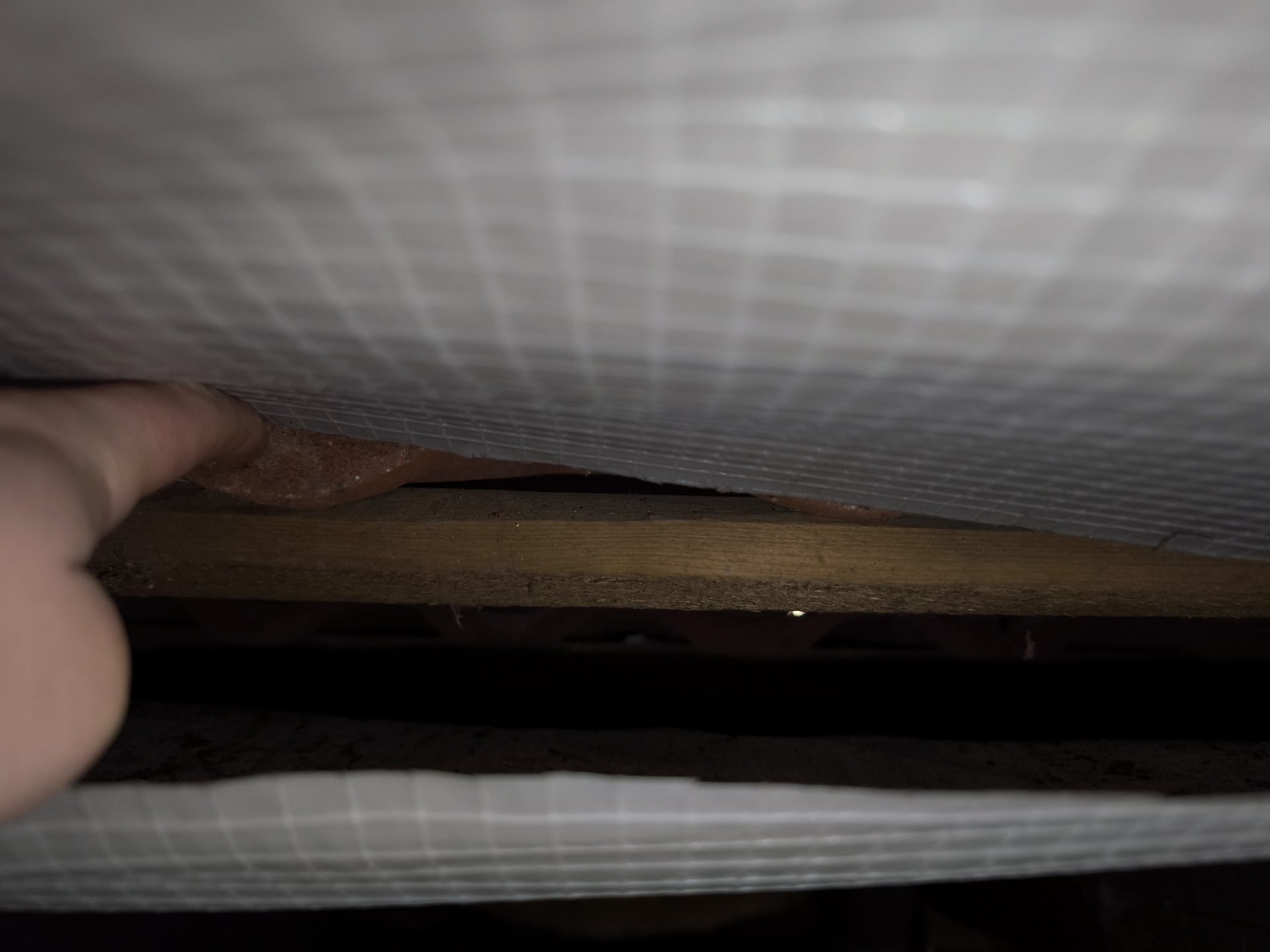

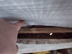

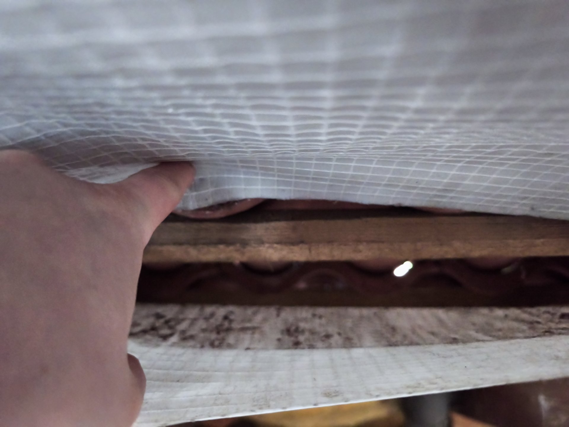

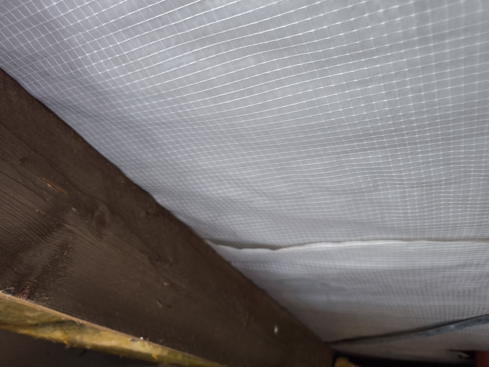

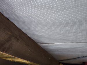

    Guten Tag,
    Ich möchte mein dach aus 1996 neu dämmen
    Ich könnte 20 cm glaswolle nehmen, dann liegt die Dämmung genau auf der Folie oder etwas weniger wegen der Hinterlüftung, da ich nicht weiß würde ich euch gerne fragen ob die Hinterlüftung sein muss.
    Der Aufbau ist:
    Dachziegel lattung und dann kommt die Folie
    Danke schonmal für eure Hilfe und Zeit
    Mit freundlichen Grüßen
    Tom

    Deine Unterspannbahn ist nicht diffusionsoffen, ohne Hinterlüftung wird das nicht funktionieren. Wenn du 200mm Dämmstoffdicke verbauen möchtest, solltest du die Sparrentiefe um mindestens 2cm , besser 4cm erhöhen (von innen aufdoppeln) - oder die Dämmstoffdicke auf 180 bzw besser 160mm reduzieren.
    Außerdem bitte prüfen, ob bei der Dacheindeckung und der Unterspannbahn entsprechende Lüftungsöffnungen an der Traufe und insbesondere am First bereits realisiert sind.
    Das Thema wurde hier auch schon ziemlich oft und ausführlich besprochen. Ich empfehle die Suchfunktion :)
