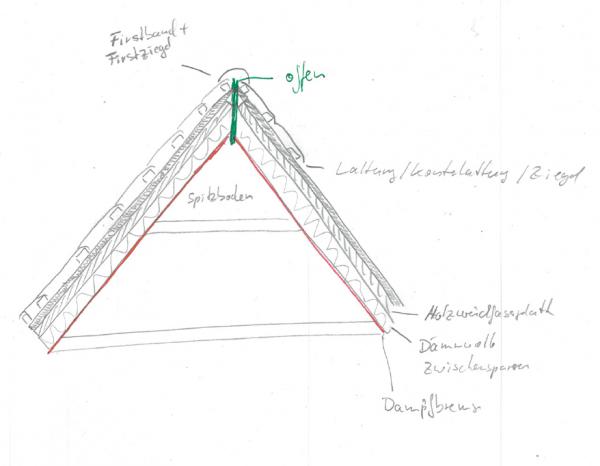

    mein Dachdecker hat mir das Dach wie im Bild zu sehen neu gedämmt und eingedeckt.
    Mich hat ein wenig der "offene" First verwundert. Nach Rückfragen meinte er, das der First offen bleibt damit die Feuchtigkeit raus kann.
    Ist diese Aussage so richtig und das Dach korrekt aufgebaut?
    Beunruhigt mich grad ein bischen.

    Sorry, aber Ihr Dachdecker hat leider keine Ahnung.
    Die Dämmung gehört selbstverständlich bis in den First geführt, ebenso die Dampfbrems die er hoffentlich nicht auch unterbrochen hat.

    So ein Depp! Komplett schließen, so bringt doch die Dämmung nix...

    Bitte? Das kann doch nicht wahr sein. Sie sollten sich lieber jemanden holen der was von seinem Handwerk versteht. Bei Ihnen ist nicht nur die Dämmung nahezu wirkungslos, sondern es können auch Bauschäden entstehen

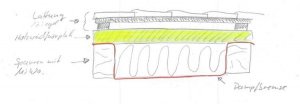

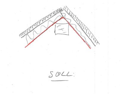

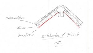

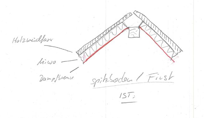

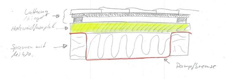

    Hi!
    hab mir nochmal Gedanken gemacht wie das Dach im Moment aussieht, und ob da vielleicht noch weitere Fehler vorhanden sind.
    So sieht mein nachträglich gedämmtes Dach aktuell im Schnitt aus. Nennt sich wohl Kaltdach.
    Ist das so richtig aufgebaut?
    Dann hab ich nochmal den First im Detail gezeichnet wie er aktuell ist.
    Soweit ich jetzt verstanden habe gehört die Miwo bis in die Spitze zusammengeführt und die Dampfbremsfolie ebenso.
    Das sollte dann wohl so aussehen, oder?
    Könnt Ihr mal kurz drüber schauen und die Bilder kommentieren?

    Du hast ein WARMdach, kein KALTdach.
    Aber sonst stimmt das so.
    Und der Dussel soll sich mal überlegen, wie er die First dicht bekommt

    Die Folie gehört bis in die Spitze, da hier ja von Außen saniert wurde, der Schnittpunkt ist dann die untere Kante des Sparren. Und ja, die Dämmung gehört sauber aneinander geschnitten! Und die Folie sorgfälltig und sauber abgeklebt, ohne das man das Klebeband irgendwie unter hoher Zugspannung verklebt!
    Wenn man die Folie in Schlaufe legt, dann gehört sich Gedanken darum gemacht wie man die sorgfälltig und vernünftig einschneidet und verklebt. Ich hoffe der Rest stimmt dann soweit auch, wenn die Planung vom "Verleger" übernommen wurde.

    Sollte die Folie unter oder oberhalb des firstbalken verlegt werden?
    Ist das überhaupt von innen mit folie dicht zu bekommen?

    Der Firstbalken brauch nicht nicht weiter scheren. Die Folie läuft oberhalb auf den Firstbalken. Da die Sparren vermutlich ne Kerve besitzen und damit etwas tiefer liegen als der Firstbalken. Eine Seite geht bis zur Spitz, die andere etwas über die Spitze. Die die drüber geht, wird entsprechend eingeschnitten, dass sich eine Überlappung von 10 cm bildet, anschließend wird sie sauber und sorgfältig verklebt.
    Nein!
