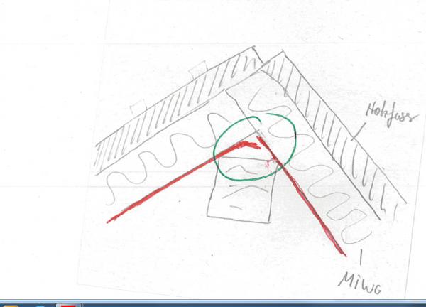

    Aber es bleibt dabei, First mit dämmung dicht machen und mit folie dampfdicht?

    HI,
    Das ist da oben nicht dicht zu kriegen. Dämmung ergänzen bis in den First ganz hoch hat geklappt, aber die Dampfbremsfolie ist nicht 100%ig Dampdicht zu verkleben.
    Hab jetzt gute Lust es darauf beruhen zu lassen. Vorrausgesetzt ist das es Feuchtetechnisch kein Problem gibt wenn oben am First die Dampbremsfolie nicht ganz dicht ist.
    Ist das wirklich so das der Dampf der da oben durchkommen kann kaum Schaden an den Bauteilen anrichten kann?

    @Kalle88
    Das Dach ist komplett fertig, und Geld hat der Kollege auch schon bekommen.
    Er IST also schon von der Baustelle:(
    Dämmwolle ist bis in den First vorhanden. einzig die Dampfbremse (keine Sperre!) ist am First nicht verklebt.
    Also Dämmung ist vorhanden.
    Produktinfos darf ich doch nicht posten:bef1021:
    obwohl das in dem Fall hilfreich wäre?

    kennste pampers genauso nass wirds da.
    was ist mit der aufsparrendämmung?
    lass den jungen antanzen oder wars einer der dunkelarbeiter?
    gruss aus de pfalz
  15. #35 ma4er72, 27.02.2014
    ma4er72
    ma4er72
    14.03.2012
    331
    Techniker
    BaWü
    Als Aufsparrendämmung hab ich 60mm Holzweichfaserplatte.
    Ein Bekannter. Erfahrung sollte eingentlich vorhanden sein....
    Er sagt halt "Musst da von Innen verkleben". Fragt mich nicht warum wir das nicht gleich von außen gemacht haben.
    Und wenn du sagst so Nass wie ne Pampers! Na dann Prost Mahlzeit.
    Das heist jetzt mir gammelt der First weg und ich kann nichts dagegen tun?

    der soll den first nochmal abdecken/runternehmen und neu machen.
    das wasser folgt der erdanziehungskraft nach unten evtl nicht nur der first.

    sieht aber auf deinen skizzen anders aus da sperren die dämmungen oben das maul auf und wenn du da lichteinfall hast naja awg-hormone sind kostenlos halt leider nicht zielführend.

    Dämmung First.jpg Is falsch skizziert.
    Sieht so aus wie auf diesem Bild hier.
    Um da oben von außen ran zu kommen ist scho heftig.
    -Firstziegel runter
    -Ziegel runter
    -Lattung und Konterlattung irgendwie in dem Bereich runterbekommen
    -oberste Reihe Holzfaserplatten in dem Berich runter (Die wohl nicht verlustfrei runter gehen werden)
    -dann erst komm ich an die Dämmwolle und an die Dampfbremse.
    - Folie über First reinlegen und verkleben
    - alles wieder zu machen.
    Geschätzter Zeitaufwand?

    Was juckt dich denn der Aufwand? Er hat Nachzubessern, punkt um. Wer so blöde ist, und es so verbockt, der hat selber Schuld.
    Gibt auch ne Alternativlösung, als Kompromiss, wenn man denn von unten ran kommt.
