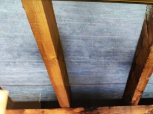

    Hallo. Ich möchte meine Dachspeicher Isolieren.
    Gut und günstig
    Derzeit sind Pfannen und eine Folie das Dach.
    Ist 2012 neu gemacht worden.
    Ein Foto ist anbei.
    Ich wollte Klemmfilz nehmen :
    unkaschierter Mineralwolle-Klemmfilz
    deutsches RAL-Kennzeichen
    sehr gute Wärme- und Schalldämmung
    hohe Klemmwirkung
    Dämmung von Dach, Decke und Holzbaukonstruktion
    Zwischensparrendämmung
    Nennwert der Wärmeleitfähigkeit: 0,35 W/mK
    Länge (mm): 6500
    Breite (mm): 1200
    Stärke (mm): 100
    Euroklasse: A1 - nicht brennbar
    EAN: 8591015951002
    Kann ich das dann auf die Folie drauf machen und kommt dann wieder eine Folie drauf?
    Soll dazwischen irgendwie noch eine Belüftung wegen Schimmel?

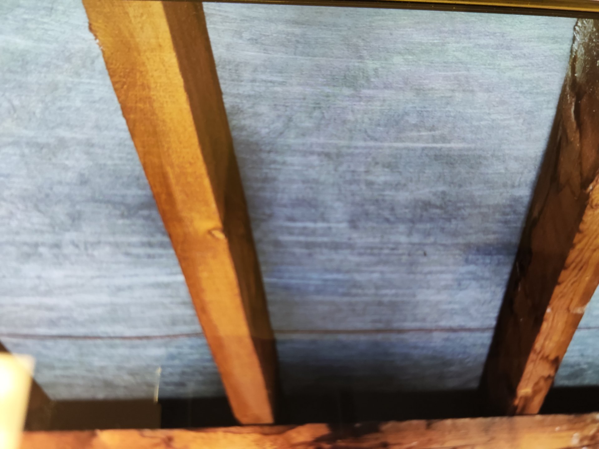

    Hier das bild

    Weißt du noch welche Unterspannbahn damals verwendet worden ist? Danach richtet sich im Prinzip die maximale Dämmstoffdicke und die eventuell notwendige Belüftungsebene.
    Und der Aufbau? .. mit Konterlattung?

    Das sieht nach textiler Unterdeckbahn aus, die dann diffusionsfähig ist.
    Also weniger schwierig in der Gestaltung der Dämmung.
    Voll ausdämmen daher möglich. Dampfsperre vollflächig darunter, besser mit Querlattung, die alles zusammen oben hält.

    Ich weiß nicht welche Unterspann Bahn verwendet wurde. Ist die dicke Plastikfolie auf dem Foto?
    Darüber kann man die Dachziegel fühlen.
    Die Balken sind 14 cm dick, ich könnte also 14 cm dicken klemmfilz und dann wieder eine Folie ggf mit Querlattem drüber machen dann würde man die Balken nicht mehr sehen.
    Wenn ich den Boden dämmen würde dann wäre der Speicher kalt im Winter, was ist wenn in Zukunft ich ihn ausbauen möchte, dann muss eh das Dach gedämmt werden.

    Ja, diese Folie
    Wenn du dämmst, dann sind 14 cm MiWo 035 gefühlt nichts. Wenn du das in Zukunft ausbauen willst, dann 140mm MiWo WLG032 und dazu eine Untersparrendämmung. Dieser Aufbau muss so gemacht werden, dass das GEG eingehalten wird, sprich mind. U-Wert 0,24w/m2K.
    Eine reine Zwischensparrendämmung in 140mm ist für eine wohnliche Nutzung deutlich zu gering. Besonders bei den Temperaturen die gerade herrschen.
