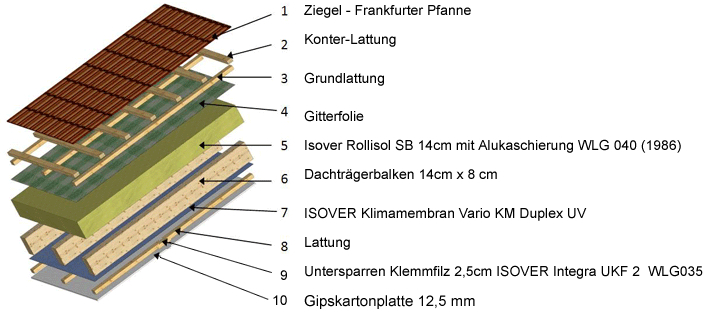

    Dachgeschoss ist aktuell wie folgt aufgebaut:
    1 - Ziegel - Frankfurter Pfanne
    2 - Konter-Lattung
    3 - Grundlattung
    4 - Gitterfolie
    5 - Isover Rollisol SB 14cm mit Alukaschierung WLG 040 (1986)
    6 - Dachträgerbalken 14cm x 8 cm
    7 - Lattung

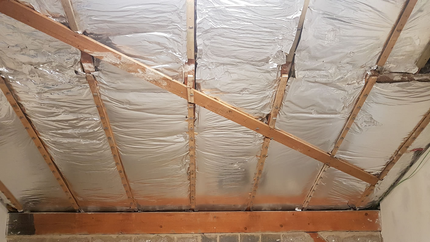

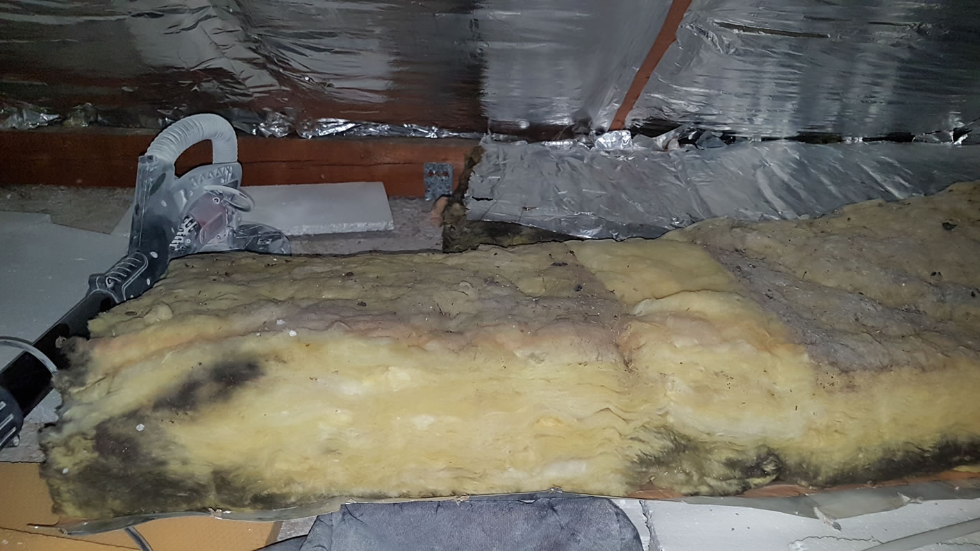

    Ich würde gerne die bestehenden Dämmung Rollisol mit WLG040 belassen. Die aufgebracht Alukaschierung dient, so weit ich nachlesen konnte als Dampfsperre. Da diese aber lückenhaft ist, ist es an manchen Stellen, speziell an den Seiten zur Wand oder bei Löchern, zu schwarzen Stellen der Mineralwolle gekommen.Ich habe mir sagen lassen, dass das Ablagerungen von Staub/Feuchtigkeit etc sind, da Mineralwolle selbst wohl nicht schimmeln kann.
    Meine Idee war nun die bestehende Löcher zu flicken, schwarze Stellen auszutauschen und darunter noch eine komplett neue Dampfbremse (ISOVER Klimamembran Vario KM Duplex UV) zu installieren um den Raum bzw. den Zugang zu Mineralwolle dicht zu machen.
    Darunter soll noch einen Zwischensparrendämmung (Untersparren Klemmfilz 2,5cm ISOVER Integra UKF 2 WLG035). Anschließend wollte ich eine Gipskartondecken einbauen

    Ich sehe da kein Problem würde aber raumseitig mit Holzfaserdämmung arbeiten.
    Das diagonale Brett bleibt!!!!!!!!

    Aus bauphysikalischer Sicht und bei fachgerechter Ausführung der Anschlüsse - keine Bedenken.

    Danke schon mal für die Antworten. Was das diagonale Brett für einen Sinn hatte weiß ich leider nicht genau. Ich denke mal als Verstrebung der Balken und Halt für die Dämmung.
    Erst man muss es ab für die neue Dampfbremse und dann wieder dran, wenn es denn wirklich notwendig ist.
    Ich denke der gesamte Dämmwert also 14cm WLG 040 und dann noch die Unterparrendämmung mit 2,5cm WLG035 + Gipskarton sollte dann in Ordnung sein.

    Das Brett ist die Diagonalaussteifung des Daches, alternativ geht auch ein Windrispenband. Ohne Brett hast Du Dominoday. Also wenn das Brett ab ist, sollte es windstill sein :)
