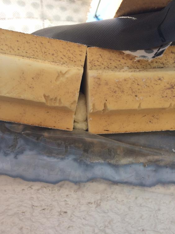

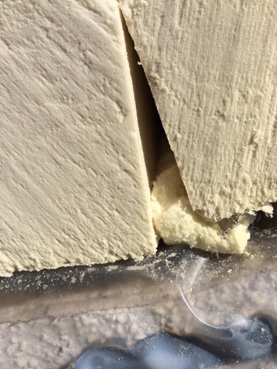

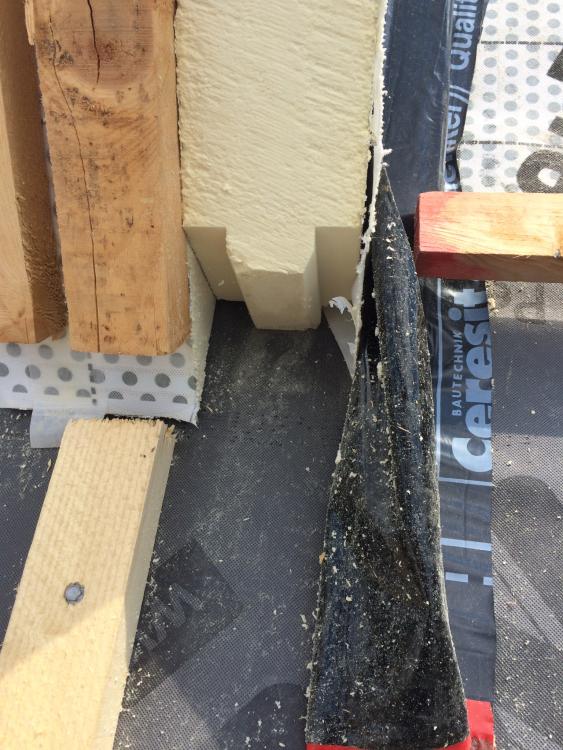

    Hallo, wir sind mit unserem Dachdecker uneinig, bzgl der Lücken in der Dämmung, siehe Bilder. Ist das noch o.k. Mein Mann hatte bemängelt, dass die Dämmung in der Dachbiegung nicht auf Gehrung geschnitten ist, bzw. die bestehenden Lücken nicht mit Material gleicher Qualität geschlossen wurden.
    Desweiteren reichen die verlegten Ziegel über 2/3 in die Dachrinne hinein (Braas Rubin 9). Habe dafür auf dem techn Datenblatt keine Anweisung gefunden. Wäre dankbar für ein paar Kommentare, bevor es zum Streit kommt.
    Vielen Dank schon mal, Simone http://www.bauexpertenforum.de/asse...de/asset.php?fid=52166&uid=79432&d=1451850910

    Grauenvoll.... Truppe Hauruck?
    Ziegel dürfen MAX! 1/3 in die Rinne ragen - zu finden in der Fachregel des Dachdeckerhandwerks.
