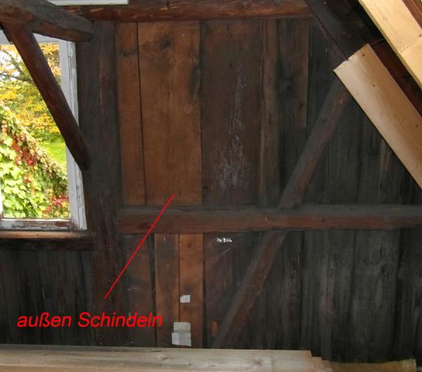

    Wir beabsichtigen unser Dachgeschoss als Wohnraum auszubauen und sind verwirrt über die vielen verschieden Empfehlungen. ISOVER meinte der geplante Aufbau entspricht deren Empfehlungen, andere Experten meinen der Aufbau ist tödlich.
    Das Dach ist folgendermaßen aufgebaut, von außen:
    Kunstschiefer, darunter Dachpappeschindeln, darunter Holzschalung.
    Das Dach ist also komplett luft- und wasserdicht. Eine Hinterlüftung ist also nicht vorhanden und soll auch nicht eingebaut werden (zu hoher Aufwand, sehr altes Haus)

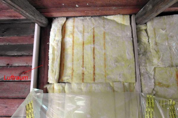

    2.Die Sparren haben wir mit einem seitlich angebrachten Brett vertieft. Da die alten Sparren noch daneben sind – bleibt da ja Luftraum ohne Mineralwolle?
    3. Die Dachkonstruktion ist sehr verschieden. Teilweise läuft ein Balken diagonal durch alle Sparren einer Dachseite durch, teilweise sind Bretter an der Holzschalung innen angebracht – eine luftfreie, fugenfreie Verlegung der Mineralwolle ist so gut wie nicht möglich

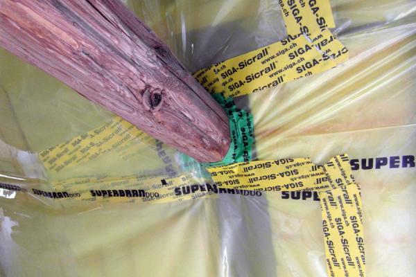

    4. Die Kehlbalken gehen von jedem Sparren ab – wir haben riesige Probleme die Dampfbremse anzubringen. Wir haben die Folie eingeschnitten, die Folie dann um den Kehlbalken gelegt und dann das entstandene Loch mit Folienreststücken wieder verschlossen. Wir haben so gut es geht das Klebeband für Anschlüsse an die Kehlbalken geklebt.
    Trotzdem habe ich Bedenken dass es wirklich dicht ist, das kriegt man doch nie hin?
    Der Kehlbalken selber ist doch auch nicht dicht, hat Risse – dadurch gelangt doch dann auch Feuchte ind die Dämmebene,oder?
    Müssen wirklich auch alle Tackerstellen beklebt werden? Am Ende ist von der wichtigen Folie doch gar nix mehr zu sehen, weil alles beklebt wurde- arbeitet die Folie da überhaupt noch richtig?

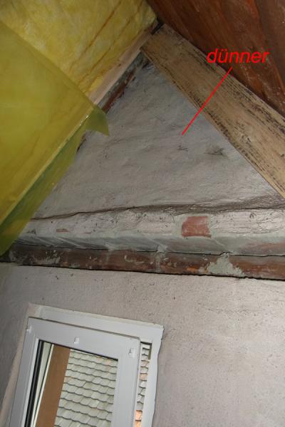

    5. Die Giebelwand ist auf einer Seite Mauerwerk in 2 verschiedenen Dicken. Sollen wir den Giebel überhaupt dämmen? Wenn ja, wie? Genauso wie beim Dach mit Wolle – Dampfbremse – Gipskarton? Sollen wir die dünnere Fläche erstmal mit Ziegeln auf die dickere Fläche anpassen, oder lieber gleich mit Wolle ausstopfen?
    6. Die andre Giebelwand ist aus Holz – außen mit Schindeln bedeckt. Sollen wir die auch so wie das Dach dämmen?

    bild 4 ist materialvernichtung.
    dir ist bauphysikalisch soviel unklar bzw. falsch, dass das ohne unabhängige beratung eine tropfsteinhöhle wird.

    Die Bilder hätte ich am liebsten nicht gesehen. Im Einzelfall ist es möglich so ein Dach zu dämmen. Unproblematisch ist es nicht und sollte wenn überhaupt von Fachleuten durchgeführt werden. Die Aussage von I...er ist zu allgemein gehalten und geht schnell in die Hose.
    Dämmen mit Lufträumen geht nicht und geht ebenfalls daneben.
    Vernünftig wäre bei der nächsten Dachsanierung mal Grund in das Dach zu bringen und einen vernünftigen Aufbau zu schaffen. Schindeln auf Schindeln usw macht man nicht.
    Für Ihr Dach macht es Sinn einen Bauphysiker zu beauftragen der den Aufbau durchrechnen zu lassen und ein Konzept zu erstellen. Arbeiten Sie einfach drauf los werden Sie Ihr Dach zerstören.

    Ich hoffe mal nicht das die Bilder dem momentanen Stand der Arbeiten entsprechen. Hier sind schon sooo viele Fehler zu sehen, das nur ein schneller Rückbau empfohlen werden kann.

    wenn du das ganze gelerch drauf lassen willst dann bleibt eigentlich nur der weg über eine komplette untersparrendämmung und den sparrenzwischenraum als belüftungsebene mit möglichkeit der belüftung und entwässerung an der trauf aus zu bilden und entlüftung am first.
    da kannste dich gegen die lüftungsebene streuben wie du willst.
