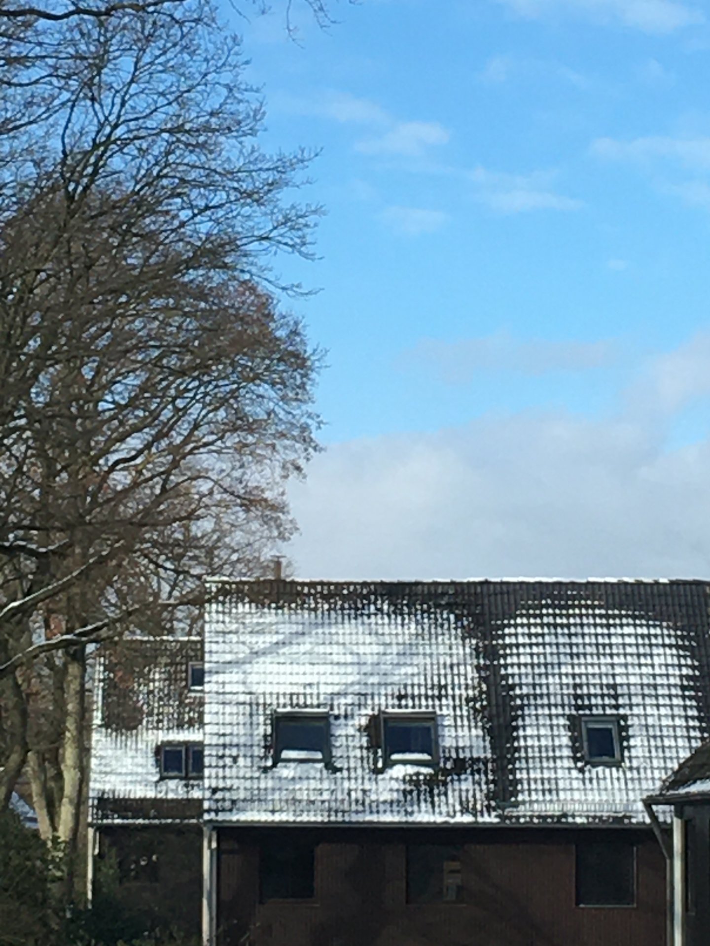

    Guten Tag liebes Forum,
    wie haben kürzlich das Dach unseres Reihenmittelhauses gedämmt (Zwischensparren, 18mm), und mir ist aufgefallen, dass es an der Anschlusskante zum Nachbarn einen Streifen gibt, wo der Schnee/Frost immer zuerst abgetaut ist. Aufgefallen ist mir das auch bei anderen Reihenhäusern, was mich jedoch wundert: Wenn zwei Häuser nebeneinander sind (1x DACH neu gedämmt, 1 x Stand 1972), ist der "Streifen" in allen beobachteten Fällen immer auf der Seite des neu gedämmten Hauses. Gibt es dafür eine Erklärung?
    Anbei ein Beispielbild (das Dach des rechten Hauses ist neu gedämmt). MIttels Wärmebildkamera haben wir schon überprüfen lassen, das war alles unauffällig.
    Viele Grüße,
    Ingo

    wie sah das Bild aus ?
    die Trennwand ist vermutlich doppelt gemauert es macht schon Sinn dass dort eine „wärmebrücke“ ist im Vergleich zum Rest vom Dach
    das kann ich mir nicht erklären

    Danke euch soweit! Das Bild der Kamera sah insofern unauffällig aus, als dass keine wirkliche Abweichung zu erkennen war (wobei es war draußen auch -10 Grad).
