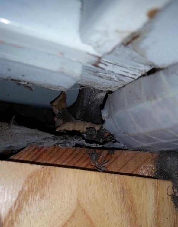

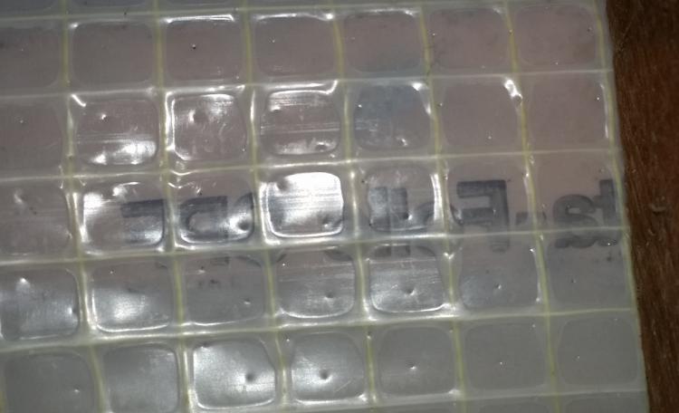

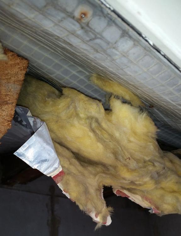

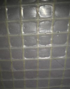

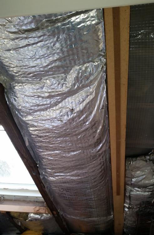

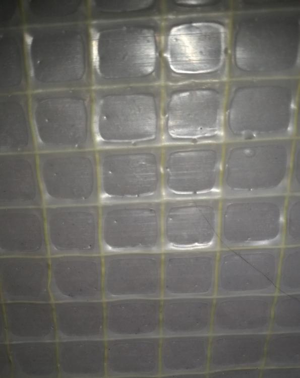

    Guten Morgen,
    ich habe jetzt mal ein Paar Bilder gemacht. Also ich weiß nciht genau wann das Dach neu eingedeckt wurde, mir wurde vom Vorbesitzer gesagt das es vor 15-20 Jahren neu eingedeckt wurde. Kann aber auch schon länger her sein. Klar ist nur das es einmal neu eingedeckt wurde.
    Die Unterspannbahn ist wie auf den Bilder zu erkennen etwas perforiert.
    Danke für den Hinweis mit den Maßeinheiten, sollte natürlich 70mm und 140mm heißen.
    Auf dem letzten Bild sieht man das Zwischen Unterspannbahn und Ziegel eine Luftschicht ist.
    Tom
