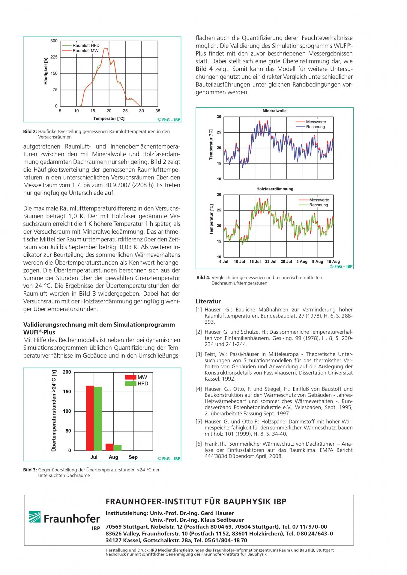

    Das ist eine "Untersuchung" der Firma, die die Dämmung verkauft, dennoch interessant.
    Beim Test an einem echten Objekt des unabhängigen Frauenhofer Instituts für Bauphysik kommt man auf wesentlich geringere Differenzen:
    https://www.ibp.fraunhofer.de/content/dam/ibp/ibp-neu/de/dokumente/ibpmitteilungen/451-500/497.pdf
