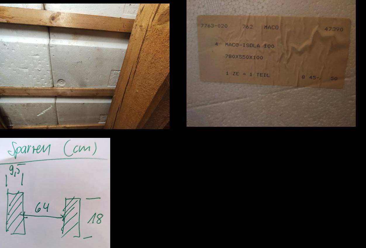

    Hallo Experten,
    ich plane gerade das Satteldach meiner Doppelhaushälfte (Bj 1994) neu zu dämmen.
    Vorhanden ist eine Aufsparrendämmung bestehend aus 10cm dickem Styroporplatten (“Thermodach“). Die 18 cm-Sparren sind auf der Unterseite Nut-und Federbretter beplankt. Das war es mit der Dämmung.
    Die Arbeiten für neue Dachdämmung sollen ausschließlich von der Außenseite aus erfolgen.
    Die alte Dämmung aus Styropor soll dabei entfernt werden.
    Um die die Aufbauhöhe der neuen Aufsparrendämmung reduzieren zu können wäre eine zusätzliche Zwischensparrendämmung sinnvoll.
    Bei der Frage ob die regelgerechte Einbringung einer Zwischensparrendämmung von der Dach-Außenseite her möglich ist widersprechen sich die Fachleute.
    Wie ist eure Meinung dazu?

    Wo liegt bei dir bisher die Dampfbrems-/Luftdichtheitsebene?
    Zeichne doch mal einen Querschnitt deines kompletten Dachaufbaus.
    Die Frankfurter Pfannen sind direkt in die Styroporplatten eingehängt. So etwas gibt es wirklich.
